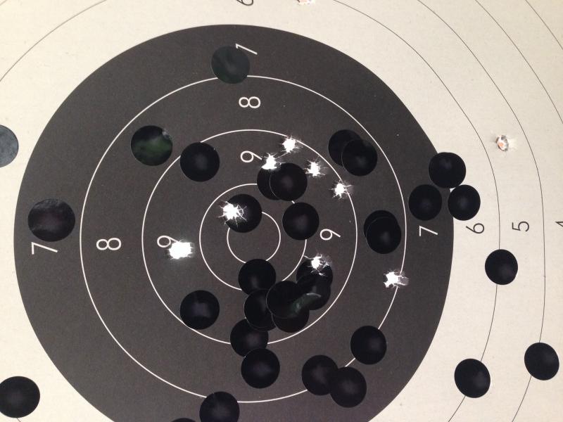

Yo mpezando Cn una cz85 a tirar y recargar hace un mes y medio. Y la verdad k si lo haces bien no te sales del 9.... N mi caso ...
La Foto es de varias cargas y puntas. De momento lo k mejor m va a mano alzada es tu 124 gr cobreadas. LTC 28-28,5. Y 3,8-3,9 gr de csb1M

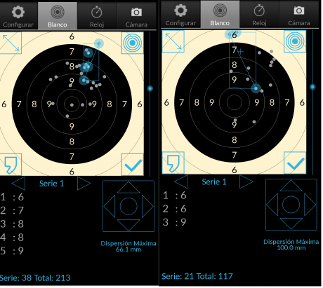

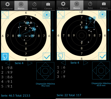

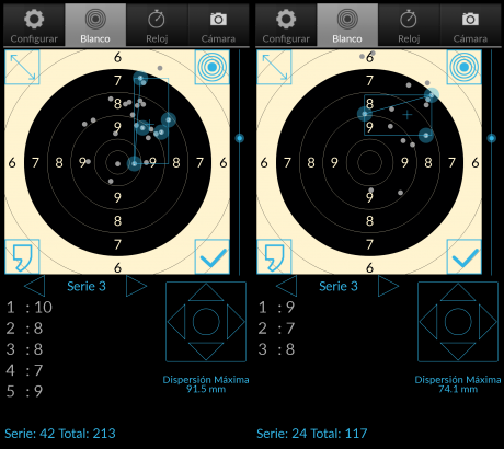

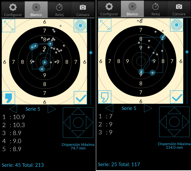

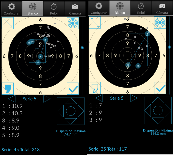

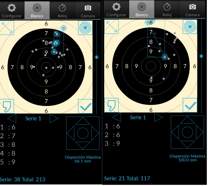

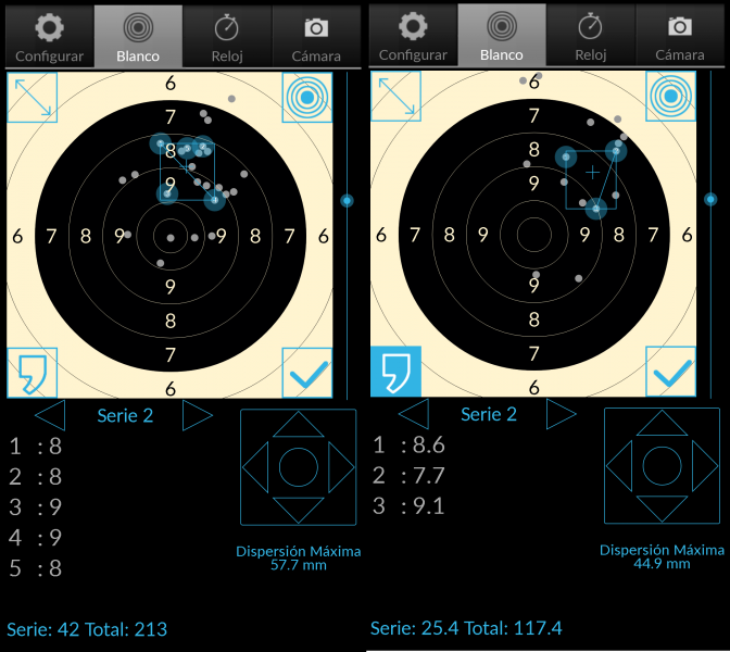

estos son los resultados de las pruebas
punta fundida por mi ,molde lee RN 124g recalibradas a .356
crimp suave y LTC 26,9
polvora csb1m
una serie de 3 disparos y otra de 5
serie 1 3,6 grains
serie 2 3,7 grains
serie 3 3,8 grains
serie 4 3,9 grains
serie 5 4 grains

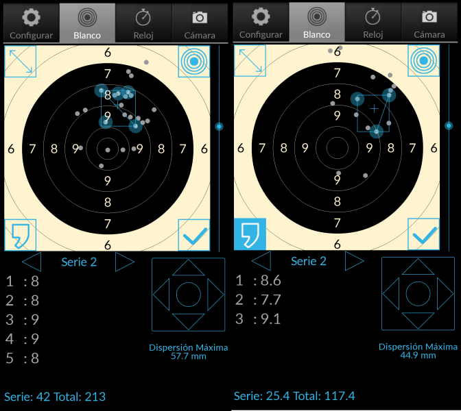

Mensajepor mamola » 09 Feb 2016 21:09
las que me faltan

Mamola Eso es una aplicación de móvil?
Si es así dime cuál es. Me gusta mucho jeje.
Un saludo :duel-guns:
mamola
Mensajes: 395
Registrado: 03 Mar 2014 09:25
Ubicación: Vilanova i la Geltru
Re: Agrupación Cz 75b
Mensajepor mamola » 09 Feb 2016 22:54
Hola ,se llama shooters diary
Enviado desde mi A0001 mediante Tapatalk
