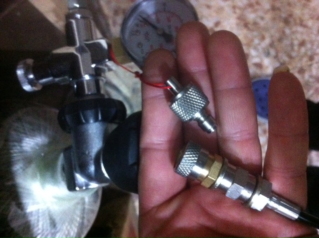

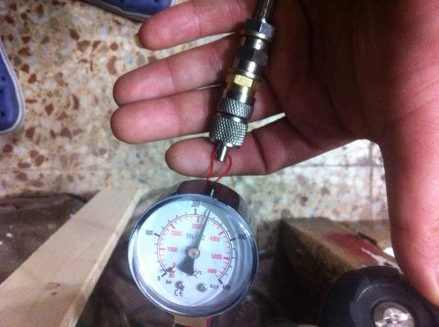

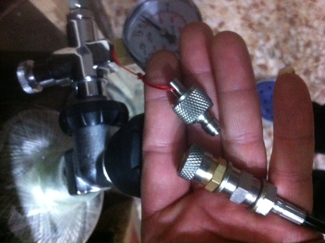

Hola, ya hece tiempo que tengo resuelto como conocer la cantidad presión de aire que me queda en la botella. Lo hago enroscando un tornillo que tiene un orificio interior con asiento cónico que encaja perfectaménte en la tuerca que tiene al final el latiguillo de carga. Lo he probado en diferentes ocasiónes y núnca me ha dado fuga. Para hacer la prueba hay que desconectar el Foxter hembra y acoplar el referido tornillo. Esto puede hacerse sin dificultad con un par de pequeñas llaves, tanto inglesas como fijas. El tornillo en cuestión lo adquirí en un almacén de neumática y creo recordar que ha costado menos de 2€.
