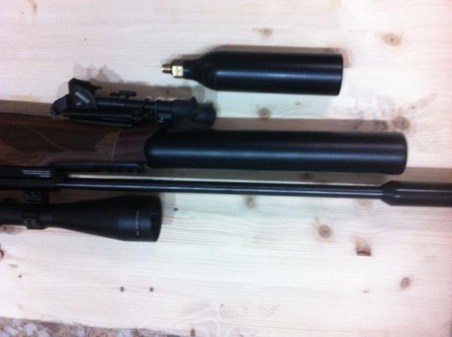

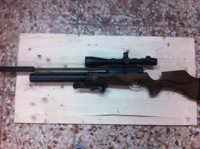

a la mia del .25 le hice esto..........
Re: bsa r-10 mk2
que majo este deposito,¿es original de bsa?¿donde puedo hacerme uno?supongo que llevara una carga de mas/menos 400cc.
ese dara para unos 100 tiros?yo tengo dos depositos y salgo cargados con los dos y cuando se acaba uno pongo el otro y ya tengo que ir pensando que cuando llegue a 50 bares es hora de ir recogiendo para casa(por que la bomba es poco practica para transportarla)y lo de escuba no me lo he planteado por el mantenimiento,la bomba inflo cuando quiero y la escuba habria que estar pendiente de tenerla recargada,pero en fin todo se vera.
