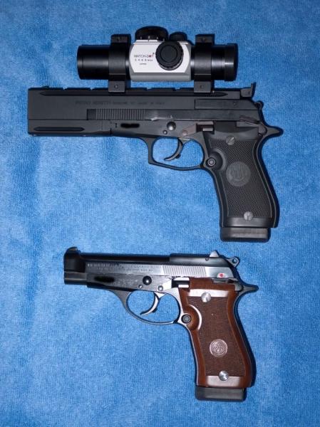

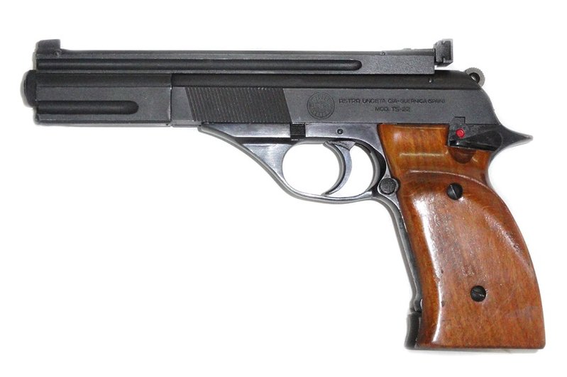

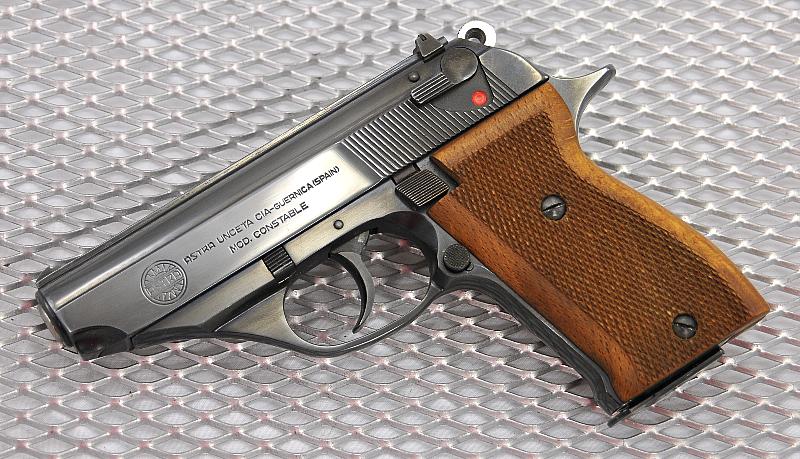

La beretta 87 target y la beretta cheetah 22 es lo mismo que astra TS22 y astra constable.
Lo único que tiene mejor la beretta 87 sobre la TS22 es que esta última ya no se fabrica.
No se como tira la beretta, pero si se como lo hace la astra, personalmente me quedaba con las astra TS22, todo es cuestión de buscar una en buenas condiciones, las encuentras por menos de 100 €.
Saludos y suerte en la búsqueda

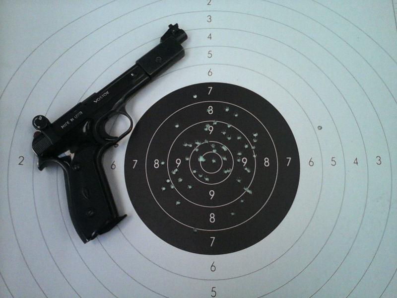

La otra opción que tomaría es una Vostok margolin de las antiguas, es la que tengo junto con una Walther GSP, hace dos semanas hice 498 puntos con la mía a 3 grados bajo cero. Y el record con ella lo tengo en 539 en entrenamiento.
