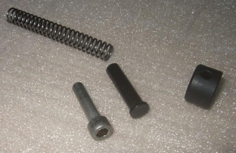

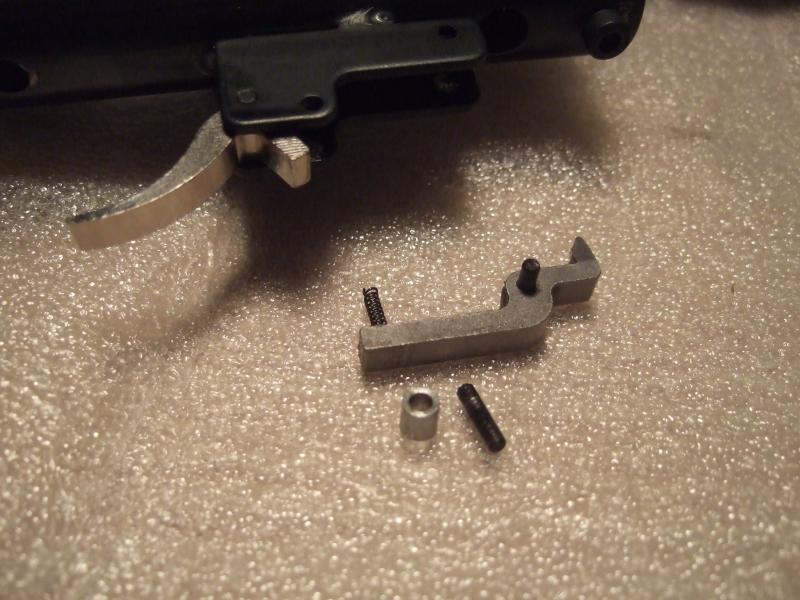

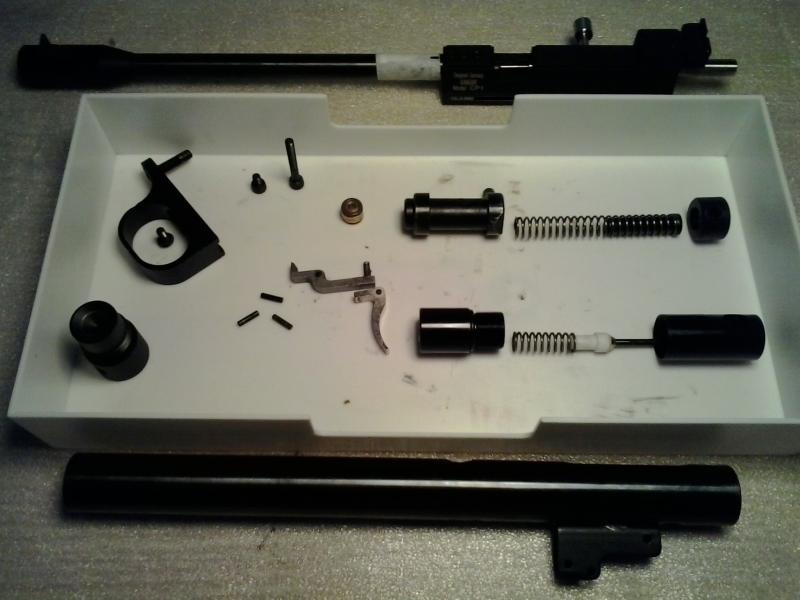

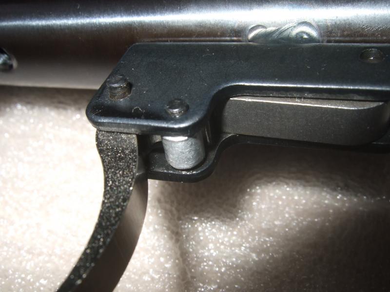

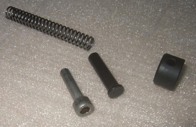

Hola, quiero compartir por si le sirve a alguien de ayuda el pcpeado de mi Kandar Cp1 del 4,5 , es el mismo modelo de Spa pero con otro nombre que se vende en la Republica Checa.
Esta pistola con co2 tiene una potencia de 7,5 julios y da unos 30-35 tiros con una botella de 12g de co2. La precisión se ve condicionada por un gatillo de un tiempo, extremadamente largo y algo duro para mi gusto. Cambiando el muelle que trae por uno de la piedra de un mechero y puliendo las piezas de contacto ganamos en suavidad, y si “ engordamos “ el pasador que hace de tope para la pala del gatillo acortamos el accionamiento del gatillo.

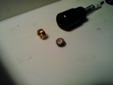

Yo he utilizado el cuerpo de un remache al que le he quitado el mandril y lo he cortado del ancho necesario quedando el gatillo con un recorrido muy cortito. Con estas modificaciones la mejora es sustancial y siempre podemos volver a dejarlo de fabrica.
Unas fotos del despiece y el brico del gatillo.

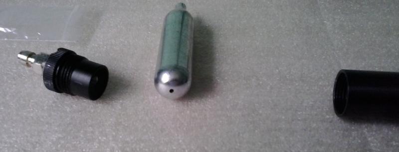

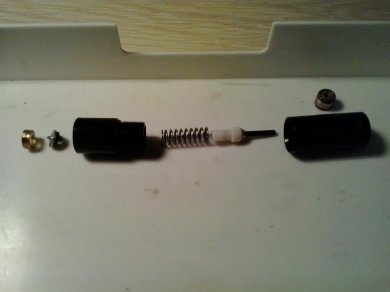

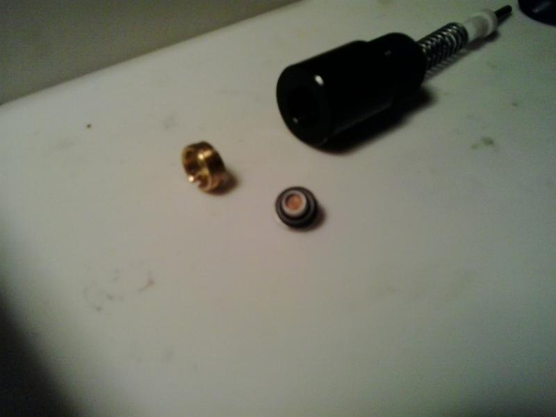

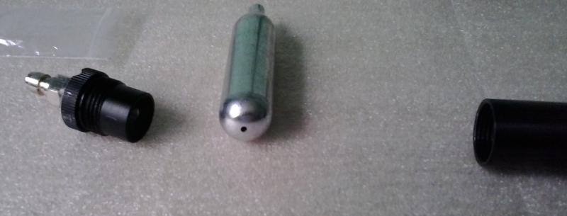

Bueno, vamos con el pcpeo en si,

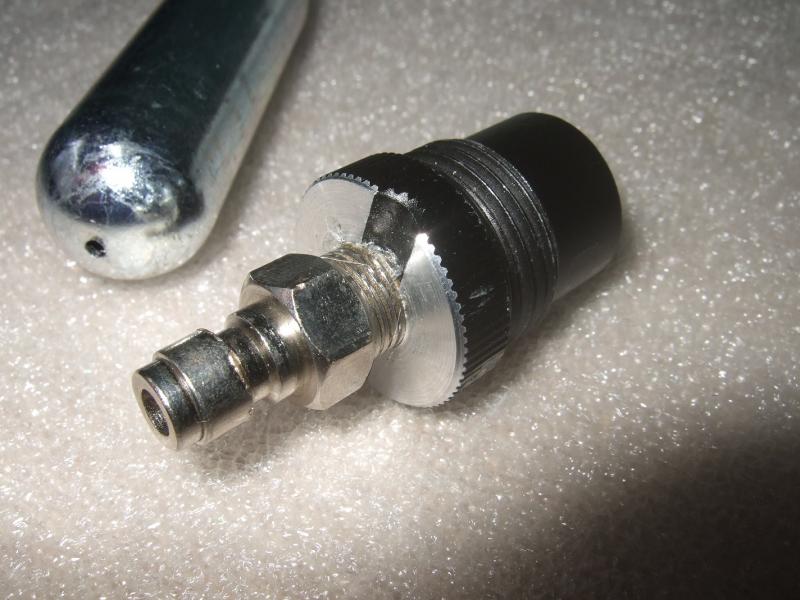

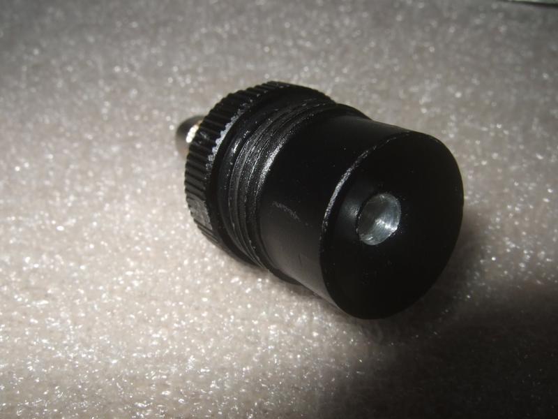

Queria hacer una carabina con la botella haciendo de culata, ( lo que todavía no descarto para mas adelante ). Pero encontré una botella de 1.1 litros de paintball con regulador a buen precio y no me lo pensé, ya que puedo utilizar la botella como escuba de mano para tirar en BR con otra carabina que tengo.
Mande el tapon de las botellas de co2 a un tornero para que lo cortara y le hiciese un agujero atravesando la pieza y rosca para un macho Foster ( 10€ me cobro ).
Hice un agujero de 2mm a una botella de co2 usada y quite el filtro de la valvula y le pase la broca de 2mm a la pieza que pincha las botellas. Torica en el asiento de la botella y torica en el culo de la misma, se pone el tapon y listo.
Re: Pcpeo Spa (Kandar) Cp1
Tambien le puse un suplemento al muelle martillo con un tornillo allen, cambiándolo por la guía del muelle.
Con esta modificación saco 10,2 julios muy constantes con JSB Exact. A 80 bar de presion de regulador.
Configurando el regulador la he llegado a disparar con 135 bar sin problema, no se cuantos julios daba porque no estaba cronografiando pero para el uso que le voy a dar con 10 julios me es mas que suficiente. Si le cambiase el cañon por uno mas largo ganaría 2 o 3 Julios, pero de momento queda asi.

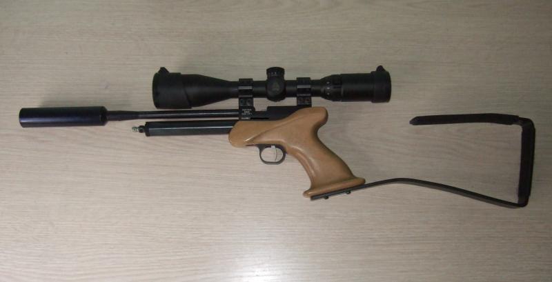

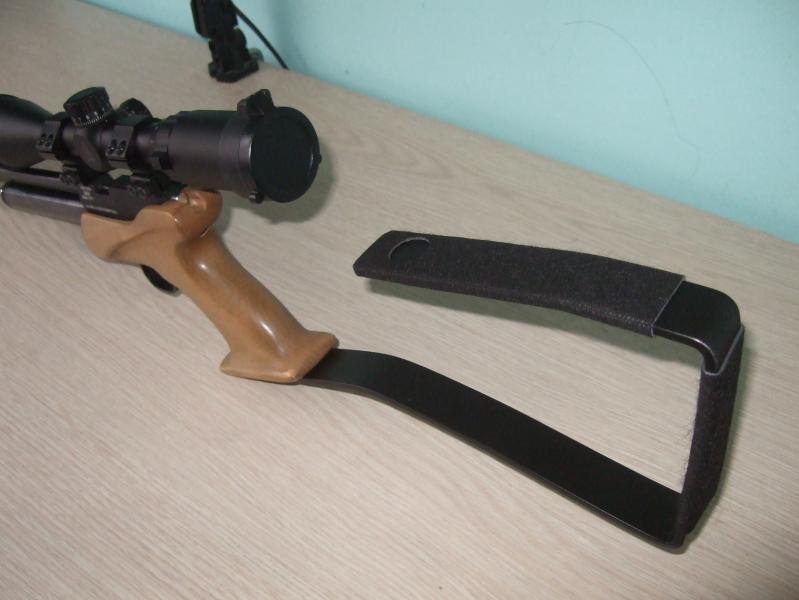

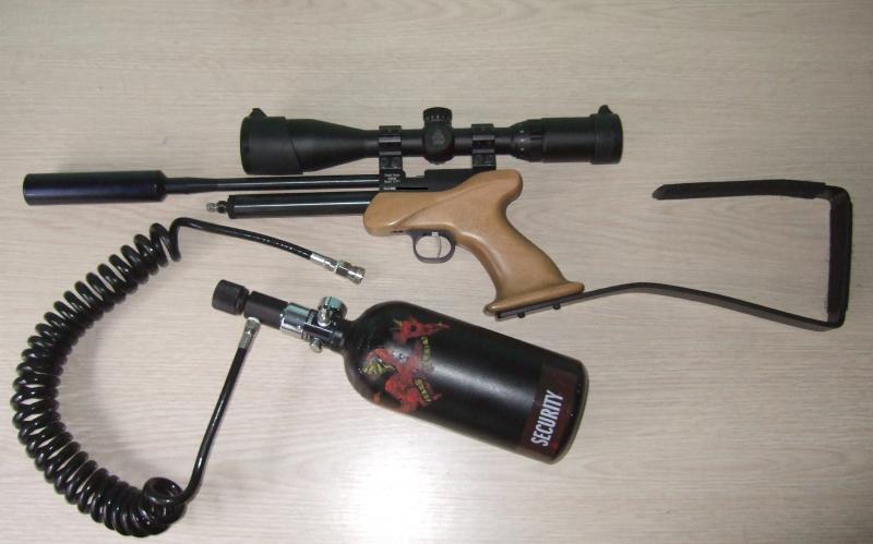

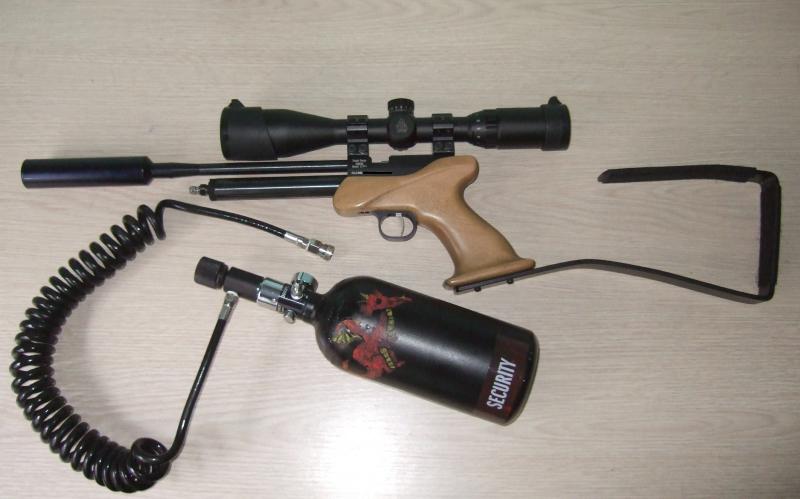

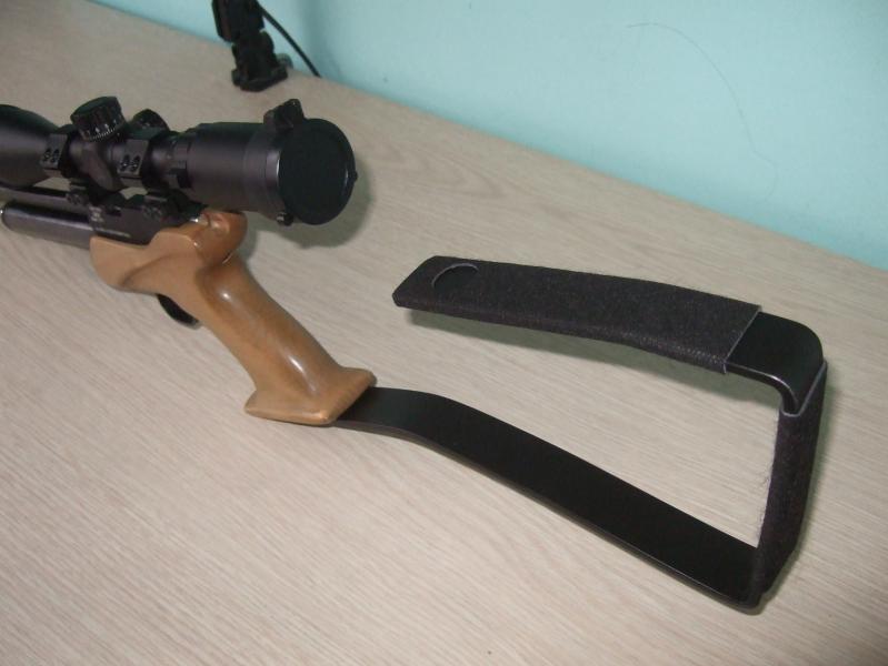

Le he añadido la culata de una pieza de aluminio y le he puesto un moderador que le hace buena falta.
La precisión es muy buena a 30 metros que es lo que la he probado de momento.
Un saludo y unas fotos del resultado

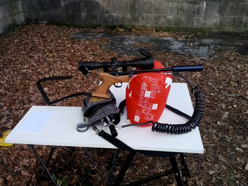

" Carabina " en funcionamiento y unas dianas a 20 metros con JSB Express, 5 tiros cada una y algo de viento.
PD. Al pinchar en las dianas se ponen de pie
un saludo
un saludo

Hola compañero, hace muy poco que he comprado esta pistola, estoy empezando a disparar en casa, podrías aclarar algo más sobre el brico para dejar mejor el gatillo, bien por aquí o por privado? Como soy nuevo en esto, no me aclaro mucho con la explicación y me gustaría dejar más suave el disparo.
Muchas gracias y saludos.
Hola, si claro, sin problema, son tres puntos,
para acortar el recorrido del mismo le pongo ese casquillo en el pasador que hace de tope del gatillo en reposo, se ve sin poner y puesto en la 2º y 3º foto, con esto mejora mucho.
Le pongo un muelle mas pequeño, puedes cortar un poco el que trae, pero yo utilice uno de los que llevan los mecheros para empujar la piedra.
Asi necesitamos menos fuerza y tenemos menos recorrido.
Por ultimo, pulir las piezas metalicas que estan en contacto para suavizar su movimiento y poner un poco de grasa a todas las piezas que rozan entre si.
Con esto el gatillo queda mucho mejor y se gana en precision, un buen gatillo ayuda mucho en un tiro.
espero te sirva, si tienes dudas pregunta
un saludo
un saludo
Muchas gracias por la respuesta y la rapidez
Escribo y me corrijes si voy mal je je je, en el agujero que se ve detrás del gatillo en la foto dos, va el perno de la foto tres al que se le coloca el casquillo que se ve a su lado, es asi? con lo cual supongo que le acorta el recorrido,, lo del muelle lo tengo claro y lo de pulir, supongo que un poquito de lija muy fina y algo de grasa de litio, por ejemplo? Ah! hueseando por youtube, he visto dos minivideos que se ve un gatillo de esta pistola convertido en dos tiempos, pero por más que he buscado no he encontrado el video con el brico, son solo unos segundo mostrando los dos tiempos.
Aunque estoy empezando en esto, con masilla voy a mejorar ( o a empeorar ja ja ja) la empuñadura, como tengo la mano muy fina, el canto de la mano no me apoya en el reborde inferior, así es que de momento le he puesto masilla, la he empuñado cuando estaba aún blanda y solo queda darle lija porque ha quedado un poco bruta, nunca he manejado masilla y no tuve la precaución de alisarla antes del secado, todo se andará. Tambien la pienso engordar un poco, porque la mano me cierra demasiado y tengo que forzar el indice hacia atrás para apoyar la yema, pero antes haré pruebas con cinta de carrocero y algún relleno, no sea que la liemos. Tirar, tiro fatal , pero he leido el foro de aire y el de arma corta tela de páginas ...., ahora a poner en práctica la teoría y el bricolage. je je je
Un saludo, eres muy amable.

Hola de nuevo, acabo de encontrar un video con el desmontaje completo de la pistola, el enlace es:
https://www.youtube.com/watch?v=-uuznU1uYYM
Se aprecia en la parte superior de la escuadra que forma el gatillo, una protuberancia de otro color más oscuro y que supondo de otro material, ¿eso es lo que empuja para desencadenar el disparo?, como en tu foto no se aprecia, ¿eso lo has tocado? que puntos exactamente has pulido? Perdona el tostón pero aunque no es un pistola cara, temo desgraciarla je je je. es que como no sé inglés no entiendo que está diciendo parece que se refierea a lubricar pero.... otra, el mandril del remache, sale fácil, te acuerdas de cuantos mm era, para no dar palos de ciego? Le veo un corte muy limpio, se ve que te manejas bien con herramientas
Más saludos.
Más saludos.
Eso oscuro que ves en el video, es un aporte que le a puesto con la intencion de acortar el recorrido, lo mismo que conseguimos con el casquillo que puse yo, no aprecio bien si es un añadido o directamente ha puesto un esparrago para regularlo, pero la finalidad es la misma, acortar el recorrido.
para pulir, si no tienes dremel utiliza la lija mas fina que puedas encontrar, de 400 o 500 para arriba, piensa en cuales son los puntos donde las piezas rozan entre si y esos son los que hay que pulir, luego con la grasa que comentas y sin pasarse es suficiente.
El diametro no lo recuerdo, creo que fue el primero que tenia la suficiente anchura para entrar en el pasador, lo corte con la dremel y le pase lija, a poco cuidado que tengas te quedara asi, yo de madera, mas bien poco, se me da mejor el metal.
buenos tiros
buenos tiros
