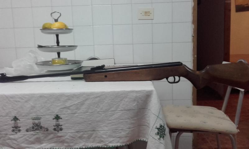

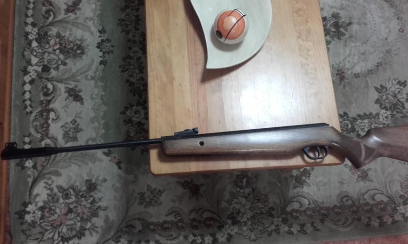

Pues gracias al compañero gaviota consegui la bocacha de la norica storm,montarla fue muy facil ya que no tuve q modificar nada.
Primero saque la bocacha de la cometa esa que parece un embudo y no me gustaba nada,al quitarla tenia una parte estriada que mide 14.6mm el resto del cañon mide entre 14.4 y 14.5.Como la bochacha de la norica mide 14.4 solo tuve q abocar la bocacha y con una maza de goma la fuy golpeando hasta que entro de todo,entro muy ajustada y sin esfuerzo, gracias a la zona estriada del cañon quedo bien sujeta y de paso le puse un poco de fijatornillos, asi me aseguro que no se va mover nunca.

En breve pondre fotos donde se vea mejor, que el movil que tengo no saca fotos con buena resolucion. :saluting-soldier:

Dos pregunticas....
¿ Cuántos centímetros entró el cañón en la bocacha ?
El cañón de la Storm entra 8cm, hasta mas de la mitad de la bocacha, casi hasta donde empieza el punto de mira.
¿ Los grupos, ahora siguen igual ?

Mensajepor skenco » 26 Ene 2016 19:59
Si,la bocacha entro hasta el final hasta que hizo tope a la altura del punto de mira,aun no la probe con detalle pero agrupa igual,se quiebra con menos esfuerzo el cañon e incluso el sonido cambio un poco, no se nota tanto el golpe seco q da el piston al disparar.
Pero cometi un pequeño error..al meter la bocacha no m qedo totalmente recto el punto de mira, me qedo un pelin torcido hacia la izquierda aunque apenas se nota, por lo que regule el alza corriendola una raya a la izquierda y quedo bien centrada.
Tendre algun problema con el punto de mira o al regular el alza ya queda bien?

skenco escribió:Tendre algun problema con el punto de mira o al regular el alza ya queda bien?
No entiendo ¿ Por qué deberías tener problema con el punto ?

Mensajepor skenco » 27 Ene 2016 14:53
Porque cuando monte la bocacha me quedo un pelin desviada a la izquierda,apenas se nota, por lo que regule la deriva del alza una raya a la izquierda para que quedara bien centrada.Mi duda era si asi queda bien regulada o tendre que quitar la bocacha y ponerla de nuevo perfectamente recta?
En principio la probe y los tiros van a donde apunto y agrupa bien.

skenco escribió:Porque cuando monte la bocacha me quedo un pelin desviada a la izquierda,apenas se nota, por lo que regule la deriva del alza una raya a la izquierda para que quedara bien centrada.Mi duda era si asi queda bien regulada o tendre que quitar la bocacha y ponerla de nuevo perfectamente recta?
Prueba a medir con un calibre, tal vez estaba la deriva mal centrada y la has arreglado, jajaja.
