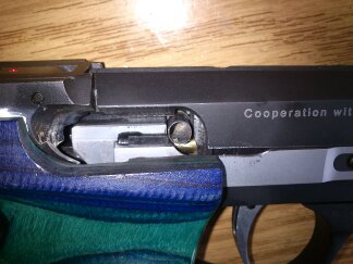

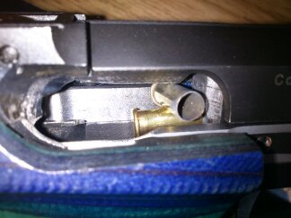

De vez encuando tengo interrupción un poco rara, se queda la vaina encima del cartucho que entra en la recámara. Lo he preguntado a tiradores y nadie sabe el motivo, pongo unas fotos a ver si a alguien le ha pasado y como lo ha solucionado.La uña extractora esta bien, o eso creo.
Gracias de antemano

No soy un experto compañero pero si se me ocurre una cosa, y es que el firing stop( en contra punto donde apoya el culote la vaina para que la aguja extractora la saque de lado) este un poco desgastado, por lo cual la vaina tarda un pelin mas en salir disparada por la ventana de expulsión, a veces tanto que el cartucho que entra coinciden en el mismo espacio. Yo empezaría por hay, aunque seguro que algún compañero de este foro puede aportar algo mas y lo mismo mejor eejejje
Saludos compañero :birra^:

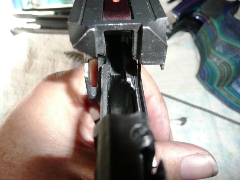

Puede que por ahí vaya el problema, la voy a desmontar y hacer fotos. Pero me surge la duda, si ese es el motivo...el problema sería mas frecuente no?

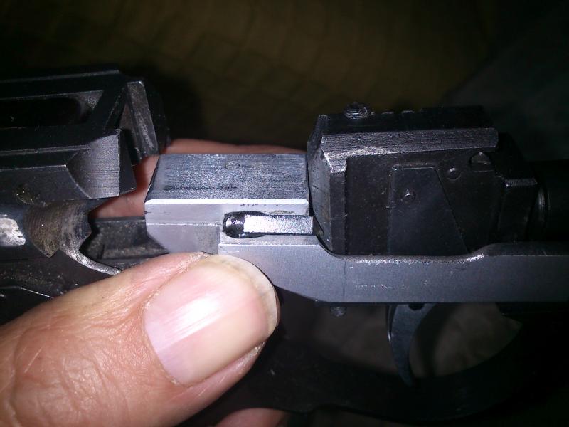

Mensajepor Quercus » 17 Ene 2016 18:52

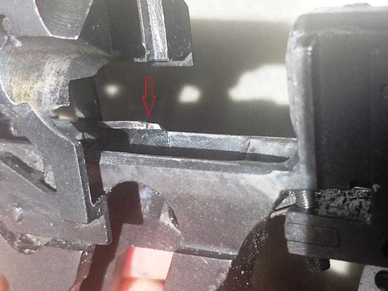

He fotografiado la expulsora y tiene como un pequeño desgaste, quizas ese sea el motivo del problema, pero me pregunto porque no lo hace siempre.

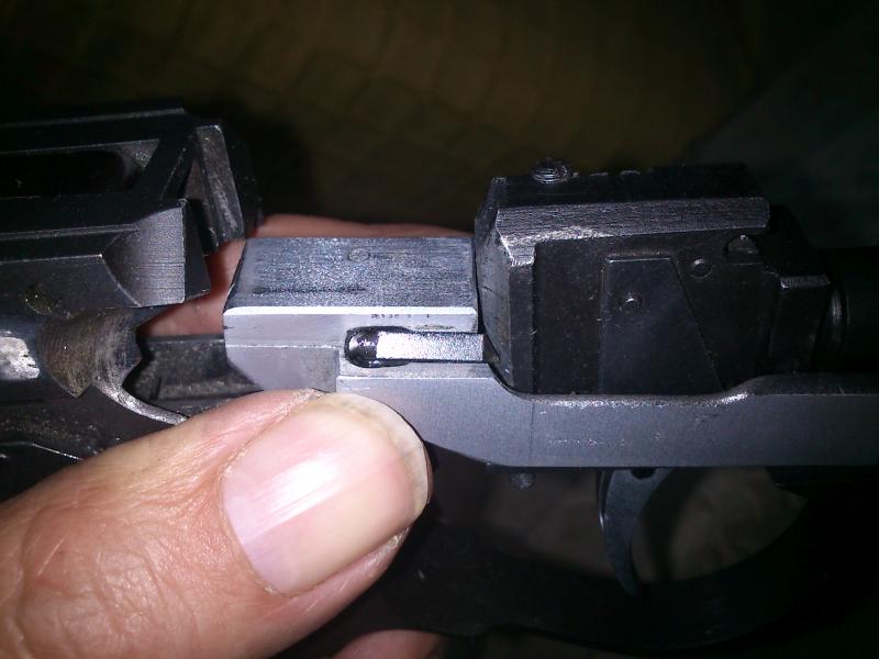

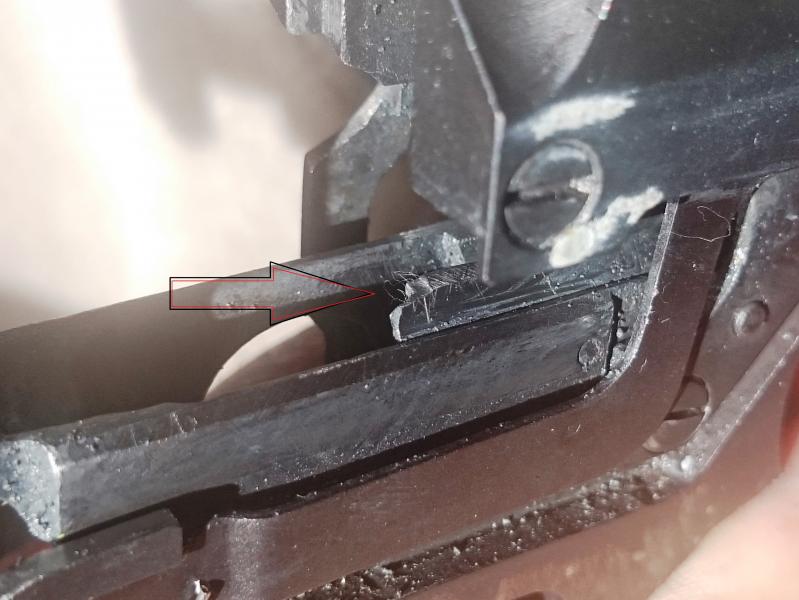

Una foto mas.
De vez encuando tengo interrupción un poco rara, se queda la vaina encima del cartucho que entra en la 120
Otra foto mas

Mensajepor sustavic » 17 Ene 2016 21:26
mas que un pequeño desgaste, al menos en las fotos parece un desgaste considerable..
te pasa siempre con la misma municion?
la municion 22lr, como pasa con los demas calibres, ocurre que la pestaña del culote puede ser un poco mas ancha o un poco mas estrecha segun la marca.
esto puede repercutir en que falle o no...

Mensajepor afar21011 » 17 Ene 2016 22:22
No se ve bien el extractor puede estar gastado, no la uña, el extractor donde pega el culote en el retroceso, o puede que no sea el suyo si es de segunda mano

Mensajepor Quercus » 18 Ene 2016 00:42
afar21011 escribió:No se ve bien el extractor puede estar gastado, no la uña, el extractor donde pega el culote en el retroceso, o puede que no sea el suyo si es de segunda mano
Si pinchas sobre la foto y le das al + se aumenta muchísimo y se ve muy bien, las fotos las he hecho con el movil y una aplicación que es como un microscopio o lupa que además se puede fotografiar y algunas veces hace unas fotos alucinantes, a estas les falta luz natural( que salen mejor) estan con la luz del móvil.
