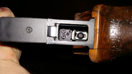

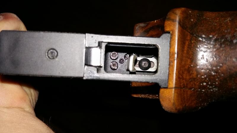

Mensajepor Garban0 » 12 Ene 2016 19:58
como regular los tornillos del disparador y para que sirve cada uno de ellos.

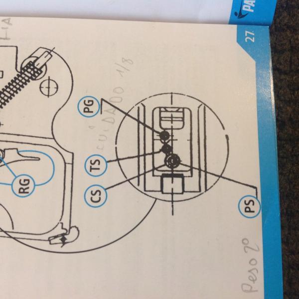

Hola garbanO,respecto a los tornillos del disparador pongo unas fotos del manual,aunque te aconsejo que te la ajuste alguien con experiencia,saludos
Saludos 10
Saludos 11

Mensajepor Garban0 » 14 Ene 2016 19:31
Hola
Gracias por las fotos.hay dos tornillos que en la foto no salen que son el tornillo pp y el tornillo cp.
mi pardini es la antigua el modelo spe.no se si sera igual.
Y para darle fuerza al martillo hay algun tornillo?

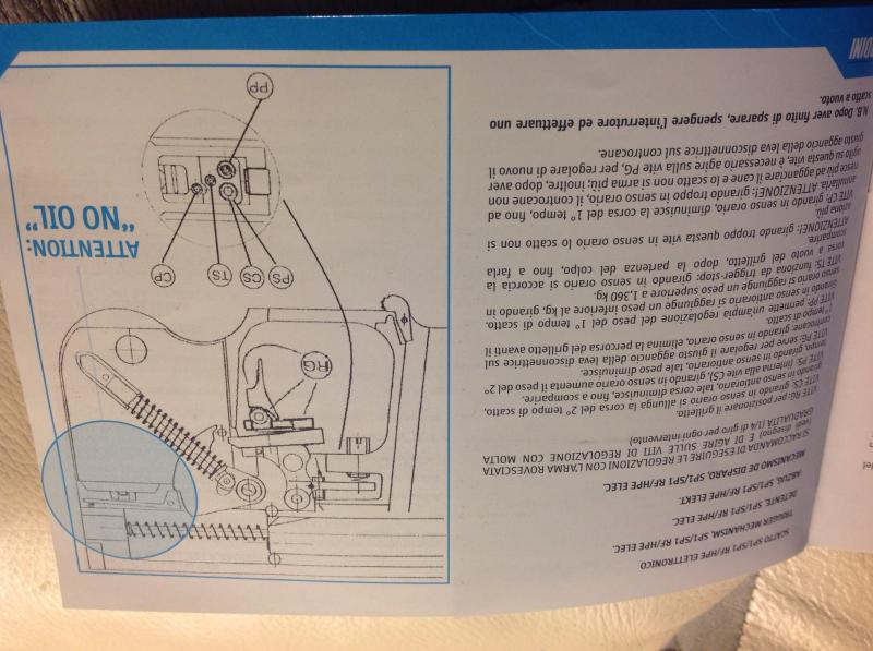

Mensajepor rejuido » 15 Ene 2016 08:46
Esta es la Electronica
Saludos 30

Mensajepor Garban0 » 15 Ene 2016 10:13
Hola
Si que los hay..asi lo are.
gracias por la infomacion
