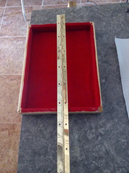

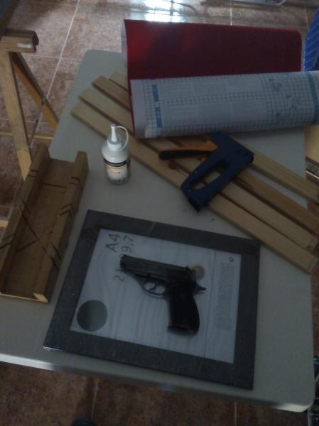

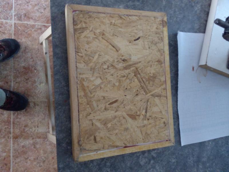

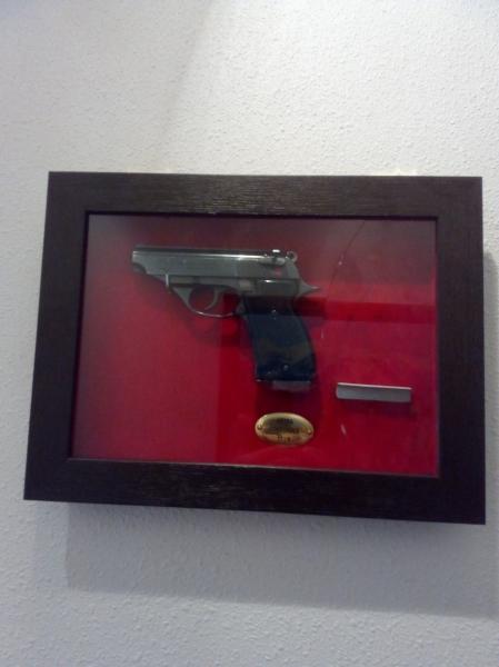

Bueno pues como ya suponéis es muy fácil de hacer, aquí lo necesario, marco de fotos tamaño a4, ingletadora,grapadora,cola madera, terciopelo adhesivo y listones del ancho que necesitemos para que el arma entre sin dar en el cristal
Se hace una caja con los listones y se le pone una base
Antes de unir la caja y la base, se forran con el terciopelo y después se unen
Queda asi, de la tira de bisagra de piano que se ve en la foto, se cortan dos trozos de unos 4 cm, para después unir el marco y la caja

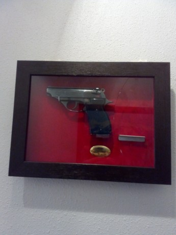

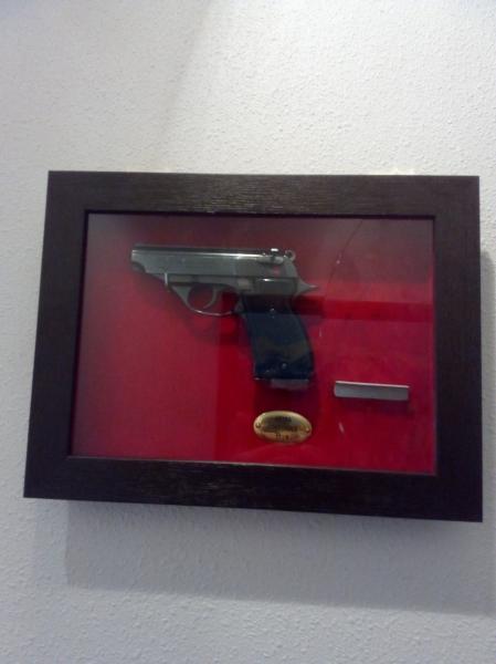

Una vez pintado y montado queda así
Prepararé munición inerte, para poner en la cornisa que se ve a la derecha de la pistola

Te ha quedado perfecto ...
