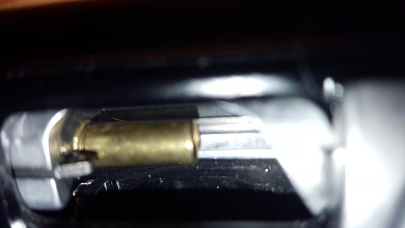

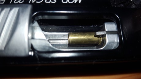

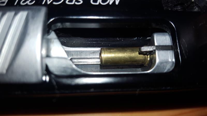

Hola compañeros, tengo una Pardini SP 22lr y desde hace un tiempo me esta dando problemas al expulsar la vaina ya que se queda pillada en la uña extractora y al no salir y entrar la siguiente se forma como es logico el caos con la consiguiente interupcion que cuando es en la ultima pues no pasaria nada pero parece que tiene mania y suele ocurrir entre la 3º o 4º disparo, la muncion que siempre uso es RWS Club y quisiera vuestro consejo, os pongo unas fotos.
P.D
El arma esta limpia...por descartar la suciedad.

Sin profundizar demasiado, parece como si le faltara -o estuviera rota- la expulsora.
¿Lo has comprobado?

Ups.....no se.....se ve rota? le falta algún trozo? La verdad es que no tengo ni idea ni con que comparar, si alguien me pudiera enseñar la imagen de alguna otra

El problema creo que esta en que esta pistola lleva el tope expulsor o dicho de otra manera, el punto donde el casquillo choca para que la uña extractora haga su función en el cargador.
Si lo miras desde atrás en el lado izquierdo del cargador hay una pestaña que es la que hace de tope si tienes otro cargador prueba con el.
Si el cargador no esta puesto la uña extractora no hará su trabajo.
