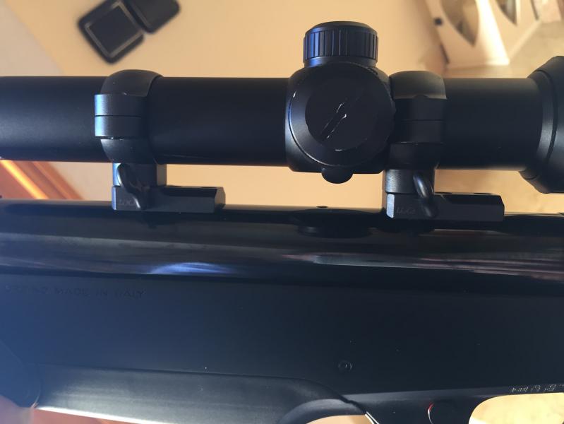

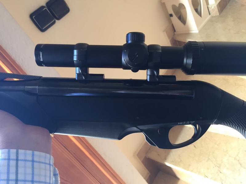

Buenas compañeros, aquí os dejo las fotos a ver que opináis
Creo que este es el subindice adecuado para exporner mi problema, buenas compañeros, tengo montadas unas 40
Asi es lo máximo que puedo apretar

Me dejas perplejo compañero.Tengo las mismas monturas que las tuyas,montadas sobre un FN BAR hara por lo menos diez años y nunca,nunca me ha pasado lo que tu comentas.Viendo las fotos yo no aprecio nada extraño,de hecho la posicion en la que se quedan las palomillas es exactamente igual que el mio (lo acabo de mirar ahora mismo) .
Siento no poder ayudarte,pero suena extraño lo que comentas.

Deberías de ajustarlas un poco mejor. La palomilla tiene que bajar un poco más. Ahora no tengo fotos de las mías y el rifle lo tengo en la armería.

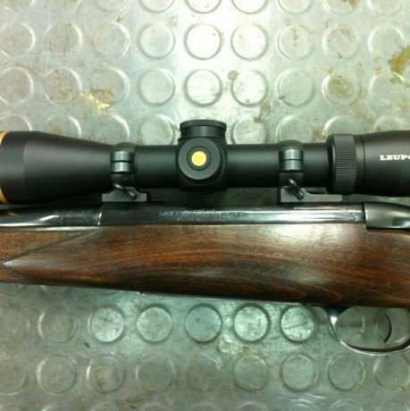

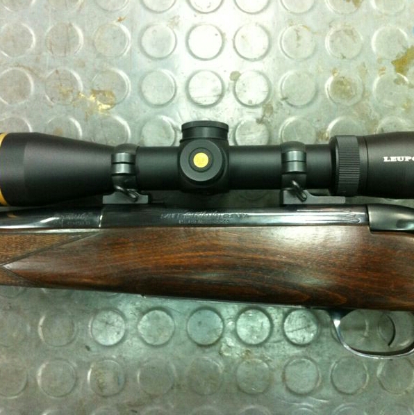

Este ya no lo tengo :mrgreen: Pero sirve de muestra.

Coincido con furas, me da la sensación que no están bien apretadas...
Varias preguntas..., las montaste tu o fue algún armero?
Si las montaste tú, querría saber cómo se hizo el montaje; en mi caso que he montado varias, pongo la parte inferior de la anilla, aprieto de manera concienzuda (pero sin pasarme) las palometas y luego acabo de ajustar atornillando la parte superior de la anilla a la distancia óptima a mi ojo. Quizás lo que ocurra es que la distancia entre las anillas sea unas micras menor de debido y ello hace que el visor no asiente bien...
