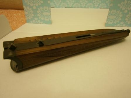

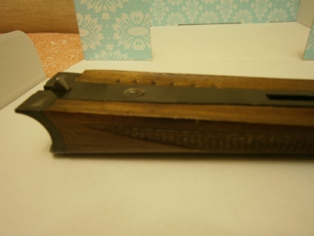

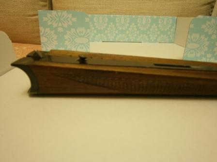

Buenas noches compañeros, al desmontar hoy mi paralela he visto que en la parte interior del guardamanos o chimaza ha escupido casi en su totalidad un tornillo (el que une el cuerpo central metálico con el cuerpo de madera). Pongo fotos para que se pueda comprobar como estaba.

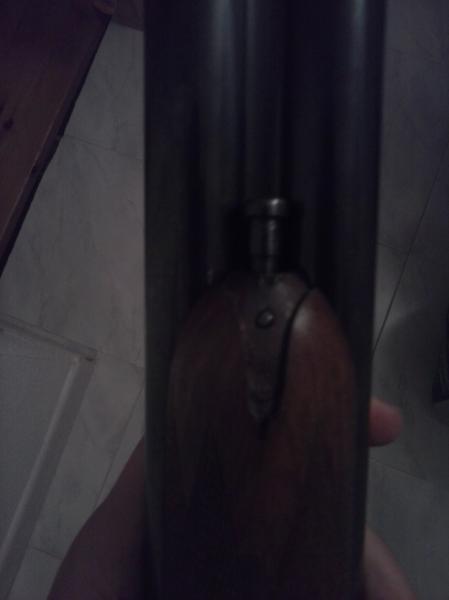

Al apretarlo, compruebo como la rosca en la madera tiene mucha holgura y el propio tornillo se ve también un poco "torcido". Se puede volver a apretar, pero a los pocos tiros, lo vuelve a escupir.
Pongo foto de como queda una vez apretado.
La escopeta ha tenido unas jornadas de mucho tiroteo.
¿Alguien me da una opinión de cual es la causa y que arreglo tiene? No digo un tornillo nuevo incluso más grueso, sino de donde puede venir que a estas alturas se ponga a escupir el tornillito de marras.
La verdad es que es la escopeta con la que cazo y a la que tengo un especial cariño.
Espero vuestras opiniones. Gracias anticipadas y buena caza.

Vamos ha ver si soy capaz de explicarme, si no me he fijado mal el cuerpo de la chimaza esta un poco torcido-cedido, o sea, si le pones una regla encima del hierro veras que se a doblado un poco de tanto soportar los apretones que realizamos para cargar los martillos después de los disparos cuando abrimos la escopeta, a base de abrir y apretar esta zona del arma tiende a coger un pelín de holgura entre el hierro y la madera con lo que se desajusta un poco, en algunas chimazas se soluciona con un tornillo pasante que se rosca en una tuerca plana que se aloja con mucha habilidad en la propia madera y queda bien y para mucho tiempo.
Si el hierro esta algo torcido lo primero es devolverlo a su posición de línea recta y después reajustarlo en la madera incluso con aportación de alguna pasta.

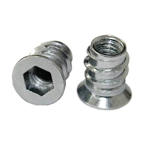

Meter en la madera, una tuerca de embutir.
La tuerca de la foto, va embutida en la madera, solo se necesitaría un tornillo de rosca métrica adecuada para sustituir al tornillo original torcido.
