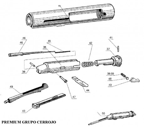

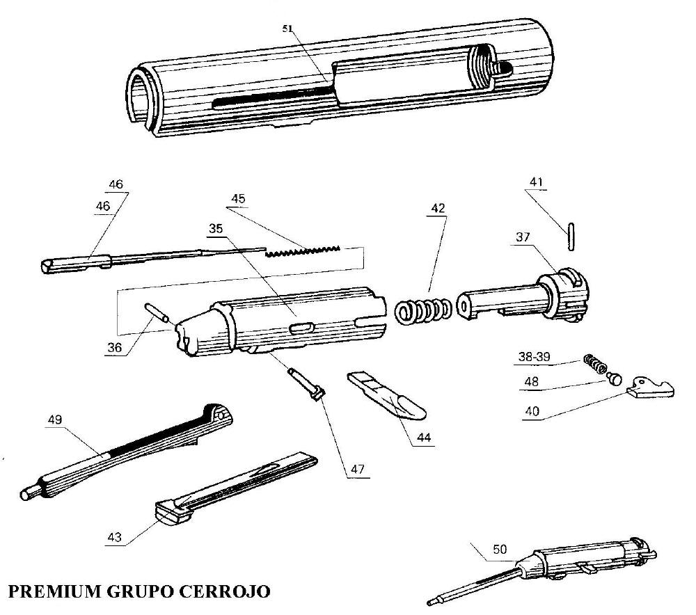

Tiene un talon de Aquiles eso sí, se trata de un pequeño pasador , el nº 47, que en el montaje, desmontaje o transporte con el arma desmontada puede perderse inutilizando por completo el arma.
Es un arma casi inmune a la suciedad, los residuos de la pólvora tienen poquisima incidencia en su funcionamiento pues sólo afectan al ánima del cañon pudiendo dar algun problema algun cuerpo extraño proveniente del exterior que entorpezca el funcionamiento de sus partes móviles.

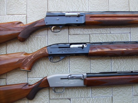

El proceso de simplificación mecánica en la escopetas semiautomáticas lo inicio Remington en la década de los años 40 en su modelo 11-48,(recorrido largo de cañón) después lo acabaría aplicando a sus repetidoras 870 Wingmaster, cuando inician su producción de escopetas de gases en la década de los años 50 con el modelo 58, se ven obligados a dar un paso atrás en este concepto, concepto este que recuperan es su posterior modelo de gases, la modelo 878 un autentico desastre, que acabara con sus diseñadores de patitas en la calle, al comenzar la década de los 60 un nuevo equipo llevan este concepto a la excelencia en 1963 con el magistral modelo 1100, la primera gran escopeta de gases, sobre la cual, todas las compañías, excepto Browning, se inspiraran para crear sus escopetas de gases.
Remington 11-48
De todos modos la complexidad mecánica, cuando funciona, también da muchas satisfacciones, lo que pasa es que requiere de tres conceptos muy claros, diseño perfecto,materiales de alta calidad y producción de nivel alto, es por ello que las Auto-5 o las Double auto son tan fiables como la que mas pese a ser complejas y antiguas, porque aúnan estos tres conceptos, sin ellos este tipo de escopetas no funcionarían, recordemos las “famosas” Franchi llama.

Mensajepor josepsierra » 02 Dic 2015 06:14
En los años 60 Fabarm lanza su primera semiautomática al mercado, la Goldenmatic, una escopeta de recorrido largo de cañón ligera gracias al empleo de el aluminio aeronáutico, la calidad de esta arma pronto llamara la atención del sector compitiendo con las Browning Auto-5 pero también con todos los clones de esta fabricados en Italia, ya que a excepción de Beretta, todas las compañías tenían un modelo de este sistema, Fabarm, Franchi, Breda, Vincenso Bernardelli, Renato Gamba etc, etc...
Fabarm Goldenmatic 125 sl
El tiempo pasa, y con el, el avance evolutivo de la técnica tanto a nivel de materiales, como de calidades de munición, en la década de los 70 presentan su primera escopeta por acción de gases la Fabarm Ellegi, la Ellegi es una gran escopeta de gases, ligera, ya que su cajón de mecanismos esta construido con Ergal 55 y de un rendimiento realmente muy muy bueno.
La Ellegi es una escopeta de manejo simple y rápido, así mismo, su diseño muy clásico, ofrece un gran encare en el momento del disparo, una gran escopeta sin el glamur de otras marcas, pero con tantas prestaciones como estas, no me extraña que estés encantado con ella, porque es un escopetón.
Es el primer gran éxito en escopetas semiautomáticas de esta compañía en Europa, especialmente en Francia, donde se vendieron la mayoría, hoy en día se sigue utilizando por mucha gente porque es una escopeta dura y muy fiable con un retroceso bajo.
Tienes una gran escopeta y por poco que la cuides te va a durar toda la vida, enhorabuena.
Saludos, Josep.
