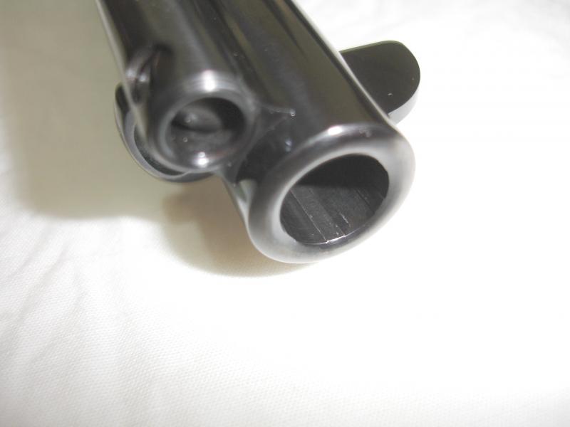

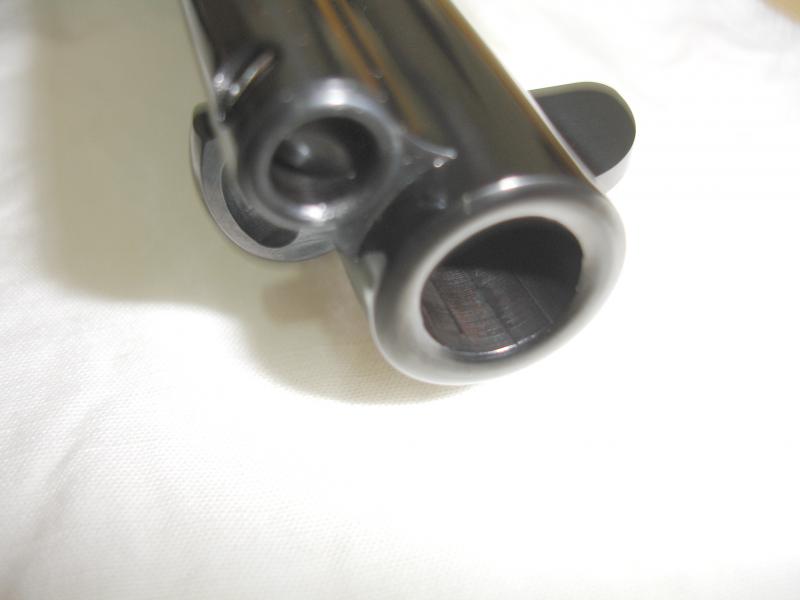

Si no es mucho pedir, me podrías decir cual de estos dos estriados tienes.
No entiendo la diferencia entre ambos, son el mismo modelo de uberti cattleman pero uno tiene una estría más pequeña, no se porque.

Mensajepor JordiAMX » 26 Nov 2015 20:47
El mío tiene la ancha.
Sólo lo he probado con munición Magtech "Cowboy Action Loads" de sin humo y con esa va bien de precisión y no emploma.
