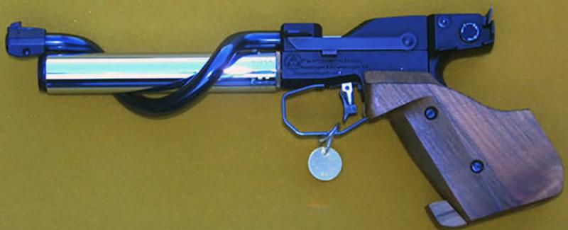

El record del mundo de 10m aire hombres se hizo en 1989 con una Feinwerkbau model 2 (de CO2) y
no se batió hasta el año 2009 con una Steyr LP10, y se batió por solo un punto, 594, y antes 593.
Creo que esto, lo dice todo, y no queda mucho mas por decir de la FWB modelo 2......
Bueno si, alguna anecdota.....un tal Beeman, importador de gran peso en USA, fabrico un cañon enrollado como un sacacorchos, para una FWB modelo 2, y demostró que tenia la misma precisión del arma con cañon recto.....Esto, viene a decir, que la calidad de los cañones, se basa solamente en la calidad de acabado de sus últimos centímetros, y de su corona....en contra de lo que muchos suponen erroneamente.

Gracias manolosolo por el excelente aporte, curiosa forma de enrollar un cañón para demostrar su calidad. Nunca hubiera imaginado que ésto pudiera hacerse, y encima que el arma funcione igual de bien.

Creo recordar, que solo se fabricaron dos modelos con el cañon asi, debido al altísimo coste de fabricación....
Hoy por hoy, en relación con los nuevos modelos modernos de pistola aire 10m, la FWB model 2, puede que se haya quedado algo obsoleta en su funcionamiento a nivel mecanico, pero desde luego, su precisión es intachable, e igual o superior a cualquier arma moderna, 20 años ostentando el record mundial lo aseguran.....

Creo que fueron únicamente tres las FWB 2 a las que se les instalaron esos cañones retorcidos. Los de FWB demostraron que lo que realmente determinaba la precisión de la pistola eran la última pulgada y la corona. Lo único que creo que ha quedado obsoleto, a parte quizá de su diseño, es que es de CO2 en lugar de aire precomprimido. La utilización del Co2 en armas de competición hoy en día está en desuso, nadie las fabrica de esta manera en la actualidad. En cuanto a su calidad de materiales y construcción no tiene nada que envidiar a la mayoría de las que se hacen hoy en día. Y su precisión en caso de estar en buen estado es de meter todos los balines por el mismo agujero uno tras otro a 10 metros.

Asi es, lo que se ha quedado obsoleto, es el uso del CO2 en armas de alta competición, debido a las diferencias de presión del CO2 con la temperatura, ahora, todas se han pasado al aire comprimido a alta presion, es mas estable a los cambios de temperatura, haciendo un disparo mucho mas uniforme.
Aun asi, sigue siendo una pistola para 10 m perfectamente valida, sin un desembolso muy grande, en comparación con una pistola mas moderna, si la pistola esta bien cuidada, lo normal en estos casos, que su dueño la haya cuidado como oro en paño, no valdría decir, lo de que no hago puntos, porque la pistola es vieja......Mas vieja es mi FWB 300 S, y sigue haciendo puntos....Digamos, que, el viejo ya soy yo, que ya casi no puedo con ella.

Lo del cañon me parece una excelente idea para poder tener un cañon mas largo para aprovechar mejor el aire sin hacer el.arma larguisima.

Ya de por si son bastante caros los pcp, como para que lleven un cañon asi.....Ese cañon retorcido, en su dia, se fabricaron dos o tres unidades solamente, como ejercicio de estilo y demostración, su costo seria excesivo, totalmente prohibitivo, por lo complejo y laborioso de su fabricación....
Me pregunto, como rayos habran podido estriarlo
