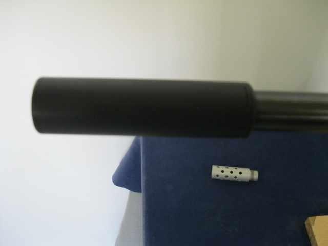

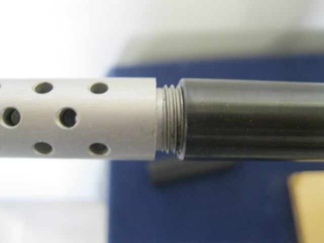

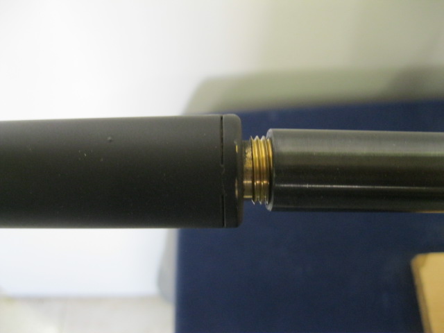

Hola, yo le quité el airstriper con un secador, y le coloqué un
moderador metálico que me hizo el compañero Lobo, mi Fusion es del 4,5mm

Mensajepor bujin » 01 Mar 2016 18:54
jgarcia76 escribió:Sabes que rosca lleva??
Creo recordar que la rosca es M16x1,5 pero no estoy seguro, haber
si alguien más entendido lo confirma
saludos
