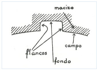

¿A qué te refieres con lo de "la parte más pequeña" y "la parte más grande? ¿Al diámetro campos y a fondo de estría?
Si es así, el que te interesa conocer es el diámetro a fondo de estría. 0.312" es una medida coherente, y en ese caso te irán bien puntas de -313" e incluso de .314"
Un pie de rey no vale para medir eso, necesitas un micrómetro. 30

Lo habitual, es utilizar una o dos milésimas de pulgada más que el diámetro a fondo de estría, con 313-314 vas bien, con menos no...
