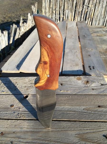

Hola: Este empezó con lija de 100 y mira como refleja la madera.
Un Saludo.

jos escribió:Hola: Este empezó con lija de 100 y mira como refleja la madera.
Esa empuñadura tendria un sobreespesor para poder empezar con 100 e ir sucesivamente metiendo lijas mas finas para ir quitando las marcas de las anteriores.
Yo he empezado trabajos con lija de 40!!!! y los he acabado con lija de 2000 con polvo de diamante.
No me hables de lijas ni de abrasivos....
Si intentas quitar los picados de una escopeta con lija de 100 te quedaran los cañones como papel de fumar, por no habla de que te comeras todas las leyendas y aristas.
