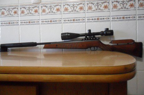

Hola. Desdd hace un mes soy el propietario de una cometa fusion de 4.5 un poco tuneada que compre a un compañero del foro. Y tengo muy buenas agrupaciones con perdigon jsb exact a unos 50/60 mtrs. El problema es que el islr que me dieron (para mi gusto, ideal para esa distancia) un bushnell 6-24x50 tiene algo de niebla y el paralaje es al morro, no lateral. Asi que toca cambio. Las monturas... unas leapers.
La pregunta es.... ¿como se que visor vale para carabina y cual no? He visto unos leupold en aliexpres mu majos por 63 leuros con portes gratis. ¿Aguantaran? Por real decreto de mi asesora fiscal (os podeis imaginar quien es) el limite esta en 100€. Alguien me dice algo? La idea es poder hacer alguna tiradilla de field target algun dia con ella.

Ya te digo yo que no. Olvidate por completo de que te van a valer en una resortera visores de 60 y de 100 € sin romperse al poco. Esos visores son replicas para AIRSOFT, escopetillas de juguete que disparan bolitas de plastico de 6 mm a ciento y poco m/s......O para PCP, que no tienen vibración ni retroceso.
Quieres saber que visor te aguantaría, y que si se rompe, tiene garantía de por vida, sin factura, no aquí en España, claro, que solo dan dos años y te piden la factura....... hay que enviarlos a USA, pues también te lo digo:
-Bushnel Elite 6-24X40, o Elite 8-32X40, este ultimo, usado por el actual campeón del mundo de FT, pero, no tiene paralaje lateral, aunque si un campeón del mundo no necesita paralaje lateral, quizá menos lo necesitan simples aficionados, eso si vete preparando un minimo de 300 € de segunda mano........

Q ese visor tiene niebla???? Pues estara estropeado... Pues no pongas entonces un zos, tasco, o leapers.... Vas a ver lo q es niebla, o mejor dicho "no vas a ver".

Bueno , para empezar , el visor que monta tu carabina ( el de la foto ) no es un Bushnell propiamente dicho !! Lo único que puedes encontrar por ese precio que te aguante el pistón , quizá un Leapers 6-24x50 AO , y también es de paralaje frontal.
Suerte !!

Yo, no me desviviría por cambiar ese visor, seguramente por uno mas pésimo y cutre todavía, que no quiero decir mas molon esteticamente, porque conozco esa carabina, esta muy bien, he disparado con ella, y se que ese visor funciona perfectamente y aguanta en esa carabina, y al final, has tenido mucha suerte de que te haya salido de los buenos......Por el momento, disfruta de ella, y como consejo, decirte, que los buenos visores, suelen costar bastante mas que el arma donde se monta, sea de aire, de fuego, o a pilas.....

Muchas gracias por los consejos. Tengo claro que el visor suele costar mas que el 9hierro. Este aguanta bien los viajes que da el muelle, pero entre la niebla a mas de 10 aumentos y el coñazo que es el paralaje frontal.........

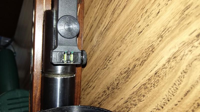

Bueno pues el afortunado ha sido un zos 10-40x60 con paralaje lateral y...... parece que ha aguantado. El muelle me dijeron que era de 28 julios... no he podido medirlo por que..... se ha partido la carabina al quinto disparo, pero el visor.. ha aguantado. Ya veremos despues de reparar... pero con otro muelle mas ligero.

Como que se ha partido la carabina??
La carabina o el muelle? :?

Para muestra un boton

Joder!!!! o el muelle estaba sobredimensinado (cosa que dudo) o mucho ha bajado la calidad Cometa en sus carabinas...
Que faena, por no usar otra palabra. Estará en garantia no?

Joer que raro, es la primera vez que veo algo así, como lo has conseguido?? :shock:
Además un corte limpio...
