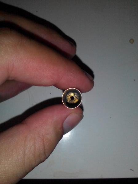

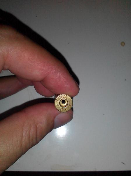

Abro este hilo porque estoy comenzando en esto de la recarga y me voy encontrado con problemas que no se resolver.
Aprovecho el nombre del hilo que hay en el subforo de armas cortas porque me encanta el espiritu de ayuda al novato que le caracteriza y para centralizar todas esas dudas lejos de cantidades concretas para un arma concreta, puntasnpara un calibre etc. Mas bien para dudas genericas.
Comienzo con mi primera pregunta: despues de desempistonar, he encontrado alguna vainas con un orificio irregular, como si se hubiera forzado con la aguja sobre el laton del culote y hubiera deformado el mismo antes de sacar el piston.
No se si se ve bien. No se que hacer con estas vainas, las descarto? Las aprovecho?
Un saludo!
Un saludo!

Hola chicos!
Yo también soy novatillo, tanto como para estar aún en proceso de adquisición de material, por lo que mi experiencia es nula. No obstante creo saber lo que ha sucedido en tu caso:
La aguja desempistonadora sobresale demasiado y se clava en la vaina. Debes tener en cuenta que la aguja desempistonadores no es totalemte cilíndrica sino que se ensancha hacia la parte superior. Si la aguja sale demasiado del die, corres el riego que se introduzca tanto en el oído que se clave por los laterales.
Prueba a "recogerla" uno o dos milímetros dentro del die a ver si con eso es suficiente (se puede ajustar su profundidad)
Respecto a lo de si son seguras esas vainas, yo diría que sí. Pero insisto en que mi experiencia es nula, por lo que no tengas en cuenta este último comentario.

A mi modesto entender esas vainas pueden utilizarse perfectamente. Yo a lo que presto atención antes de pasarlas por los dies es a que no tengan rajas, o que al empistonar la sensación sea positiva, tiene que notarse cierta resistencia. Así es como sabes que el pistón ha entrado hasta donde tiene que entrar, aparte de luego visualmente y al tacto.

Parrish, aparte de enviarte un saludo cordial, decirte que no te tienes que inquietar en absoluto por la irregularidad del agujero de ignicion del propelente, eso funciona si, o si. Estamos ademas hablando de un calibre perfecto para iniciarse en esta actividad, donde las exigencias no alcancen niveles tan criticos como serian en el 9 mm Parabellum. Que es harina de otro costal, con su v/o, su LTC y la madre que lo cisco con cada herramienta, o tubo.
