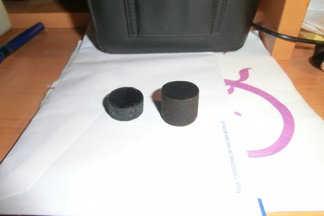

Adjunto fotos, donde se ve que es un material denso.

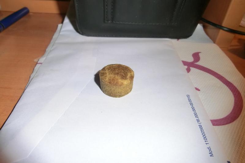

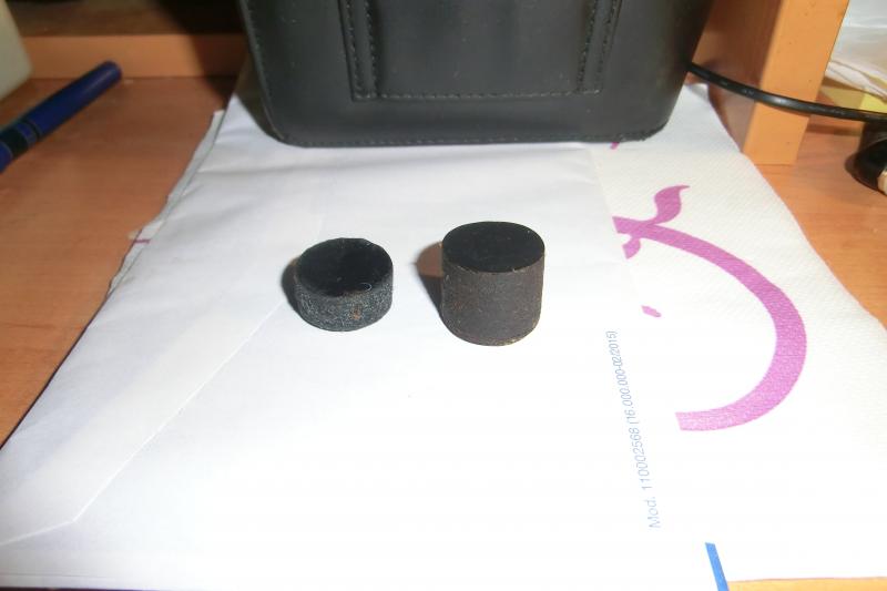

foto de los 3 tipos de tacos que me han dado, dos de fibra vegetal y otro de fieltro.
El color del producto estará más oscuro porque están engrasados para cargar mejor

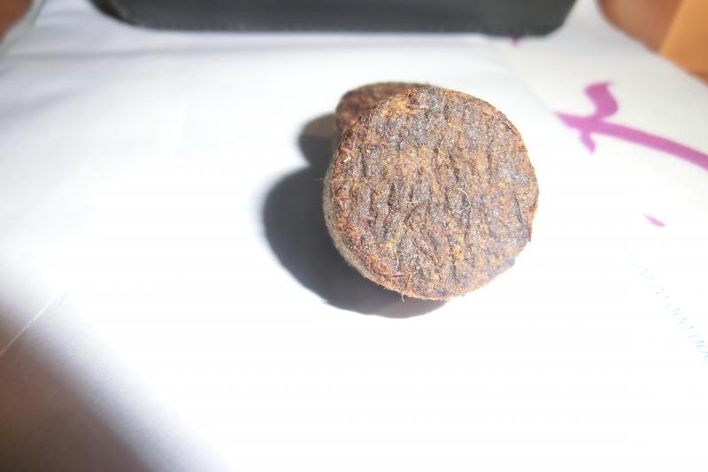

CALIDADES DE TACOS. TRACK OF THE WOLF (1)
Conozco Track of the Wolf, una excelente casa con un magnífico servicio y guardo como última posibilidad comprarles a ellos los tacos del 10, ya que habré utilizado unos 3.000 de ellos y no me acaban de convencer por su calidad.
Le he hecho una veintena de pedidos de artículos diversos, pero últimamente los he restringido porque aunque su precio es bueno al final - gracias a la Administración Española- sale muy caro, el envío es lento y acabas "hasta los mismísimos ".
Haces el pedido y al día siguiente te contestan que te lo han enviado. En el caso de tacos, debido al volumen, el coste del envío supone un 75% del coste de la mercancia.
Llega el pedido a Barajas y lo retienen. Correos te envía una carta diciendo que hay un paquete para tí y que les cuentes qué contiene y que les envíes una copia de la factura.
Lo haces y te vuelven a enviar otra carta diciendo que tienes que pagar una pasta de impuestos sobre el total de mercancia más portes ( no recuerdo, pero como un 35%) y que además, si no tienes Agente de Aduanas ( algo que no solemos tener los ciudadanos corrientes) que les firmes una orden para que ellos te hagan de agente de aduanas delante de ellos mismos y por lo que te cobrarán otra pasta gansa.
Tras maldecir en arameo " Elí, Elí, lama sabactaní", que como bien sabéis los que domináis el arameo significa ¡ Señor, Señor! ¿ por qué me has abandonado?) haces una transferencia, les envías la copia y unos días después te envían el paquete a casa, en total dos meses desde el pedido y los tacos al triple del coste, como si tuviesen un baño de plata.
Y además, los tacos son flojos. Son de fibra vegetal prensada sin engrasar y se deshacen, cuando abres la bola de 500 en el fondo hay más de un dedo de serrín. Los hay mejores y lo cuento en el siguiente envío.
Gerardo

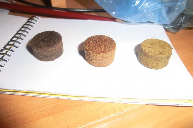

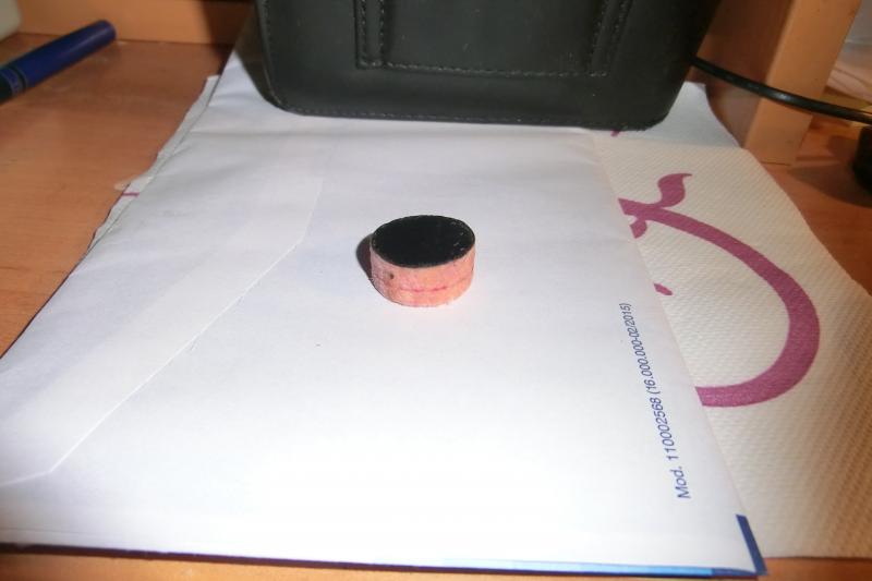

TACOS DEL CALIBRE 12
Puestos a hacerse un taco del 12, si no encuentras fieltro adecuado y barato o un buen conglomerado de fibra vegetal, que en ambos casos te permiten hacer un taco con un simple golpe al sacabocados, el que indica el amigo FACTOR es un taco de calidad. El corcho solo se desmenuza y no me gusta, pero si le pegas con cola blanca de carpintero una tapeta de cartón duro de 1 mm por cada cara, quedará sólido y de un buen grosor.
Para el calibre 12 hay oferta comercial donde elegir. De los que conozco, por orden de calidad son:
1.- Taco de fieltro francés. Es el de color rosa en la foto. Duro, grosor a elegir en una amplia gama, te lo envían a casa a unos 25 € el millar. Es el que utilizo con buenos resultados.
Hay que engrasarlo.
2.- Taco vegetal británico. Es de color marrón en la foto, como entrelazado. Creo que es de fibra de coco, duro, grosor adecuado, te lo envían en paquetes de 250 a unos 15 €. Es más caro.
Hay que engrasarlo.
3.- Taco de fieltro de Armería Izquierdo. No conozco el que tienen ahora en catálogo que es de color marrón. El anterior, de color negro en la foto. es largo y muchos lo cortamos por la mitad. Es duro y de buena calidad y bien de precio.
Hay que engrasarlo
4.- Taco de fieltro británico. Es de color amarillo en la foto. Viene engrasado y es un poco blando. En paquetes de 250 a 15 €. Es más caro.
No hay que engrasarlo.
5.- Taco de fibra de Track of the Wolf. Lo desaconsejo por lo comentado en correo anterior.
