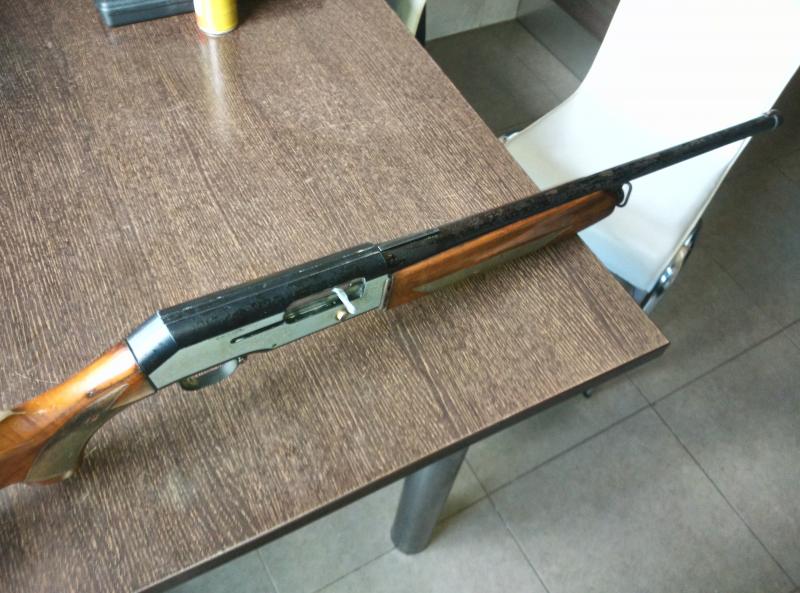

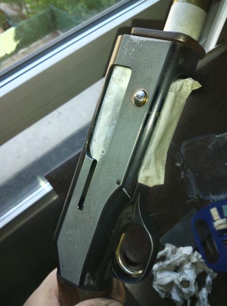

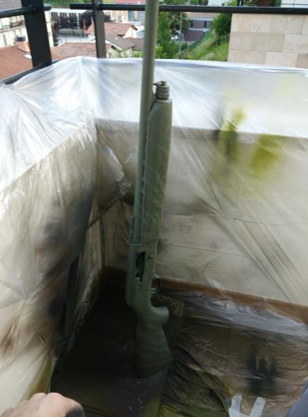

Queria mostraros la restauración hecha a un amigo y compañero de buenas jornadas de caza. Se trata de una escopeta Beretta, la cual exteriormente estaba bastante deteriorada, pero que funciona a la perfección. Y el caso es, que yo anteriormente había pintado una carabina de aire comprimido en color camuflaje. Si interesa ya pondré fotos de la misma. Esta echa con hojas y hierbas y spray de pintura Krylon. (la carabina). Al compañero le gustaba esta transformación, y me pidió que pintase su escopeta.
Imagen de la escopeta antes de pintar:
El caso es, que a mi me gusta y me entretiene hacer este tipo de trabajos. Y tenia ganas de hacer una escopeta, ya que los foros americanos que visito a veces me ponen los dientes largos. Cabe comentar que los americanos se atreven mas que nosotros a pintar las armas, es como mas "normal" allí.

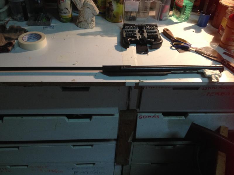

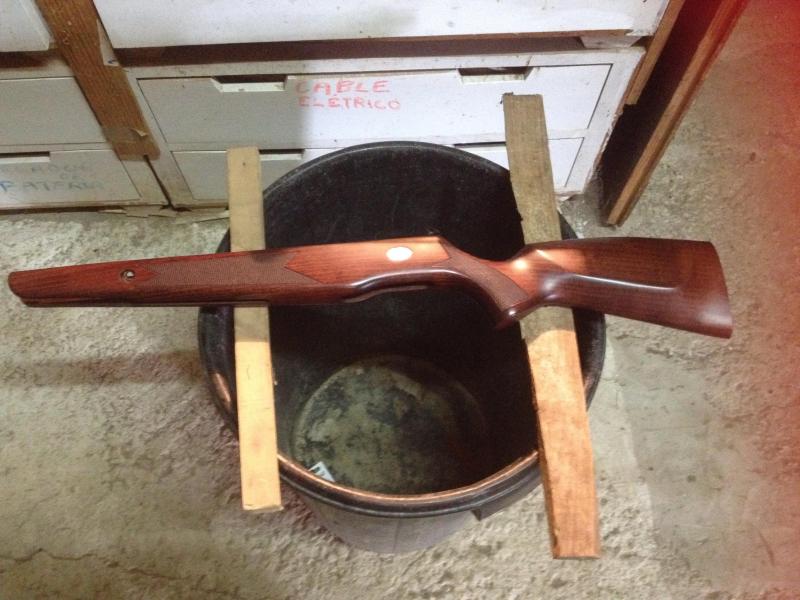

Asi que, me dispuse a ello. Lije bien el arma, tanto partes de madera como partes metálicas. Intentando dejarla lo mas fina posible. Y procurando quitar todo el oxido que contenía esta. Una vez todo lijado y desmontado, me dispuse a tapar con cuidado todas las partes que no quería o debía pintar:

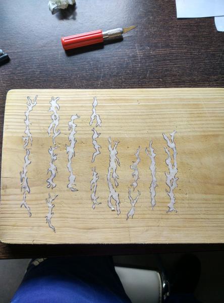

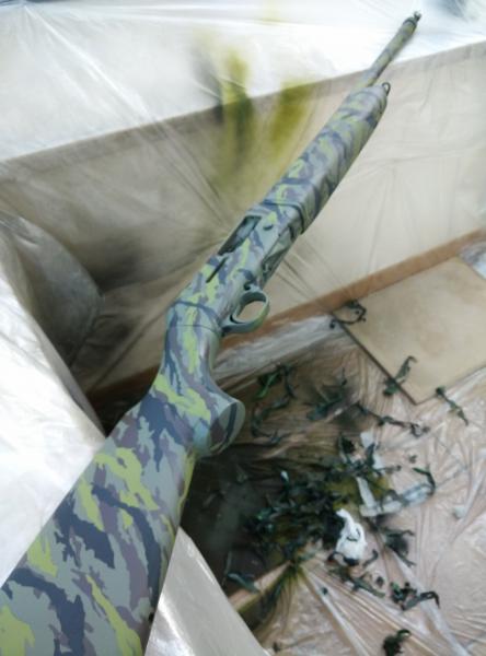

Una vez todo preparado, Aplique tapa poros a la mader y una imprimacion para metal. Mencionar que con esta pintura, no es necesario aplicar ningun tipo de imprimacion ni nada. A gusto del consumidor. Y me dispuse a pintarla. No entrare ahora en detalles de como se pinta, pero si alguien quiere que se lo diga, estare encantado de ayudar. Se trata de un sistema de pintado con plantillas, las cuales puedes hacertelas tu mismo o comprarlas:
Y esto consisten pintar un color y colocar plantillas, pintar otro color y colocar mas plantillas, asi hasta 4 colores, Negro, verde claro, marron y oliva.

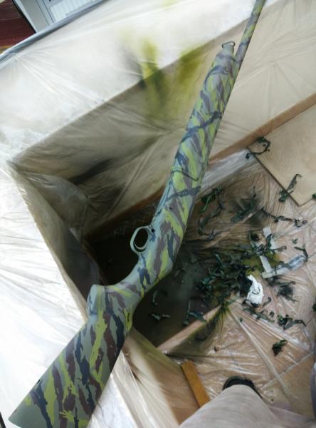

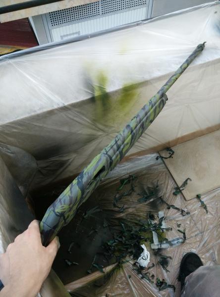

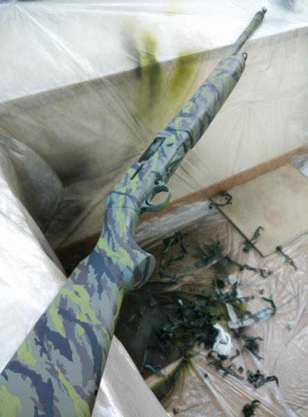

Una vez terminado todo el proceso de pintado, se procede a retirar todas las plantillas, y este es el resultado final del camuflaje:
Finalmente, respetando los tiempos de secado que exige el fabricante de la pintura, le aplique un par de capas de barniz mate.
Pd. Pido disculpas por que no tengo fotos fotos de la escopeta montada y finalmente terminada, dado que se me olvido sacar foto. pero ya se las he pedido al compañero y esta tarde o mañana las subiré , para ver el efecto de la escopeta terminada.
Y esto es todo. espero que os guste, y que os animéis a hacerlo que es muy entretenido y el arma cambia por completo, cualquier duda o consulta aquí estoy! un saludo!!!

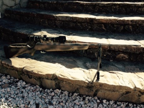

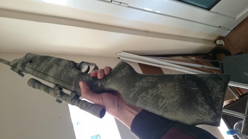

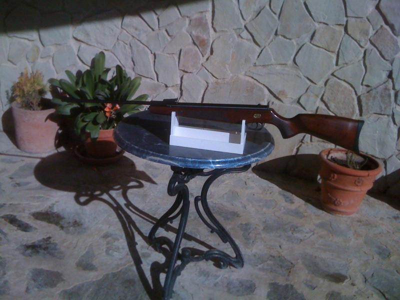

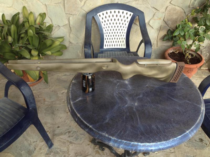

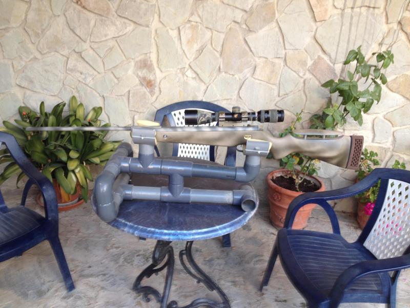

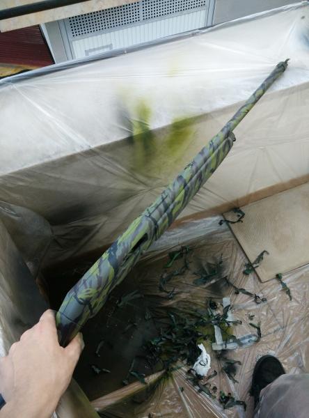

También pongo el camuflaje de la carabina, con la que empezó todo esto... Aunque de un camuflaje al otro no tiene nada que ver, es totalmente distinto, tanto el proceso como el propio camuflaje. Y esque hay tantos camuflajes por ahí...

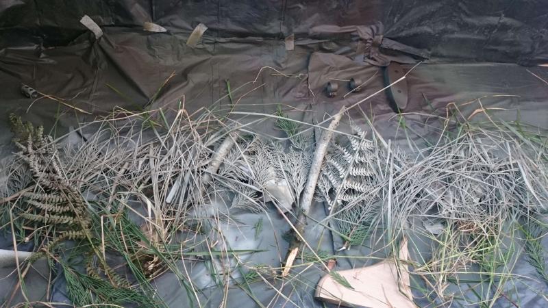

Para que veáis que el proceso es muy distinto, daría para otro post totalmente distinto. Esta foto es parte del proceso en la que se pueden observar las ramas y hierbas empleadas en el:
Lo mismo, espero que os guste y si alguien quiere comentar algo o preguntar, yo encantado.

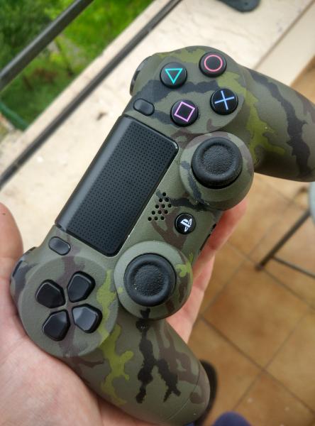

Como ultima curiosidad... he pintado hasta el mando de la play Station 4... mi mujer esta de mi y los camuflaje.... :xpist: :xpist:

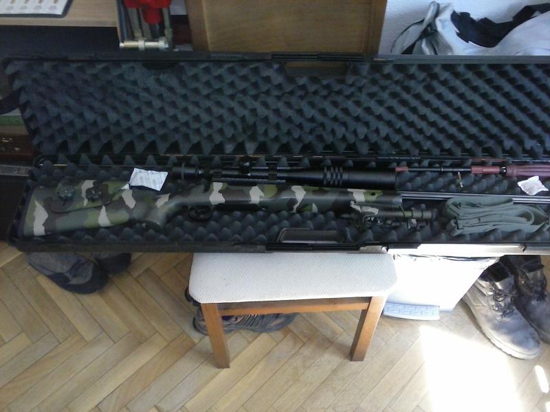

Hace unos años pinte mi fusil muy parecido a tu mando de play usando tambien plantillas caseras hechas con cinta de pintor y krylon verde oliva, verde claro y marron oscuro. Un patron woodland de solo 3 colores, lo que los americanos llaman gap camo.
Hace un mes aprovechando que la tenia que repintar algunos desconchones le meti tambien manchas en kakhi para dejarla en un patron woodland clasico de 4 colores mas polivalente.
A ver si mañana desde casa puedo subir alguna imagen.

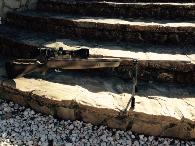

Hola Companeros.
:birra^: :birra^:

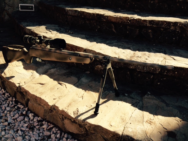

Mi trabajito..
Una Norica de aire comprimido. :sniper :sniper
:saluting-soldier: :saluting-soldier: :saluting-soldier:
