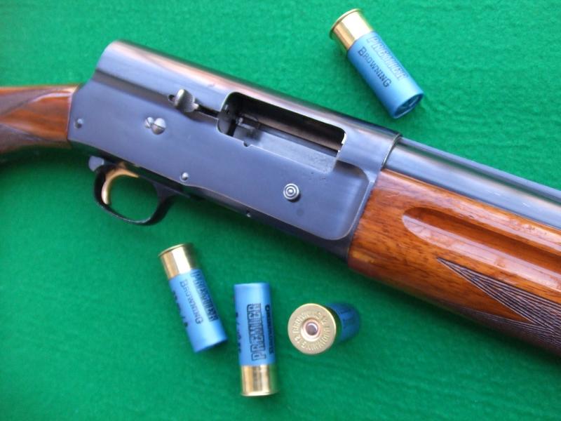

Como eres nuevo en el foro y es posible que lo de poner imágenes no lo tengas del todo claro, te pondré yo unas imágenes para que nos puedas confirmar el modelo.
Automatic-5 (1903-1999) diseñada por John Moses Browning.
Double automatic (1952-1971) diseñada por Val Allen Browning.
B-2000 (1974-1983) diseñada por Bruce.W.Browning.
Estos son los tres modelos mas clásicos, diseñados por la familia Browning y producidos por FN, si es antigua debería estar entre ellos.
Saludos,Josep.

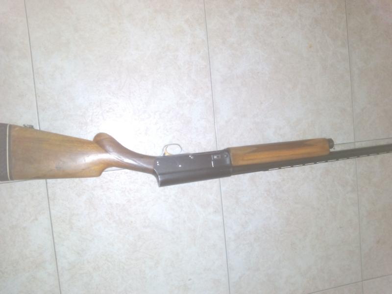

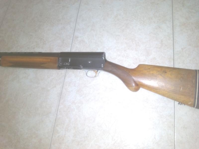

Hola, pues no es ninguna de las anteriores. Acontinuacion adjunto unas fotos del arma. Encuanto a las letras he visto PV sobre una especie de leon no se si seran esas.
Un saludo y muchas gracias

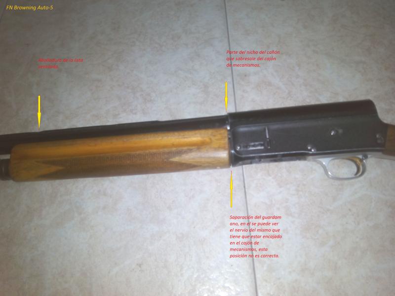

Hola Marcos tienes una Automatic-5 mas conocida como Auto-5 de el modelo super ligero llamado fuera de España Allegé.
Este modelo se comenzó a producir en 1958 y es el modelo del que quedan mas unidades a día de hoy en nuestro país.
Su peso debe de rondar los 3,150 kg, si su culata es la original debe de ser de los primeros años.
Visionando las imágenes veo que tienes una abolladura en la lista ventilada, y, o no la has montado bien o tienes otro problema con el guardamanos ya que tienes una separación entre este y el cajón de mecanismos que no debe de estar.
Confió en que este mal montada porque si no es así tienes un problema, me explico.
En la mayoría de escopetas semiautomáticas el guardamano no ejerce ninguna función en el método de trabajo de la escopeta, aparte, claro esta, de guardar tus manos de la acción que ocurre en su interior y como elemento de sujeción por parte del usuario.
En la Auto-5 el guardamanos forma parte del ciclo de trabajo y tiene una función concreta, es por lo tanto un elemento fundamental para su buen funcionamiento.
Fíjate bien en las imágenes en cámara lenta, veras como realiza el ciclo tu Auto-5.
La Auto-5 funciona por el sistema denominado como recorrido largo del cañón, eso quiere decir que cada vez que disparamos, el cañón retrocede por efecto del retroceso generado, al retroceder empuja el cierre, cuando llegan al final del recorrido el cañón y el cierre se separan, el cañón por efecto del muelle de recuperación situado por encima del tubo cargador o deposito de alimentación es devuelto a su posición primaria antes del disparo y es ahí donde el guardamanos ejerce su función ya que es el encargado de pararlo con lo que este es golpeado violentamente, si no lo tenemos bien montado y ajustado ese juego acabara por defornarlo primero, para acabar por agrietarlo y romperlo.
El primer síntoma y mas evidente de este hecho es la separación de el guardamanos con el cajón de mecanismos, esto provoca que parte del nicho del cañón quede a la vista, si analizas las imágenes que has puesto veras que esto que te explico es evidente en tu Auto-5.
Hola a todos.
Este año me inicio en el mundo de la caza y un familiar me regala una repetidora de la marca 80
Me he tomado la libertad de modificar una de tus imágenes para que comprendas mejor de los puntos que te hablo, espero que no te importe, (pinchala con el ratón para ampliarla).

Bueno por lo que se ve, solo parece la lista ventilada hundida en un punto concreto, pero si el problema es solo estético eres tu el que lo veras, encara la escopeta, si la lista esta torcida no es solo un problema estético, es un problema que afecta a su sistema de puntería.
En cuanto al montaje y desmontaje de la Auto-5, en el hilo que te he puesto encontraras instrucciones precisas para hacerlo tu mismo, de todos modos esto ya es muy particular y si prefieres ser asesorado por un veterano mejor que mejor.
Solo te recomiendo una cosa, NO DISPARES TU AUTO-5 TAL Y COMO SE VE EN LA FOTO PORQUE APARTE DE QUE SE PUEDE AVERIAR PODRIAS SUFRIR UN ACCIDENTE.

Así no se puede dispara es peligroso para ti y para tu Auto-5
