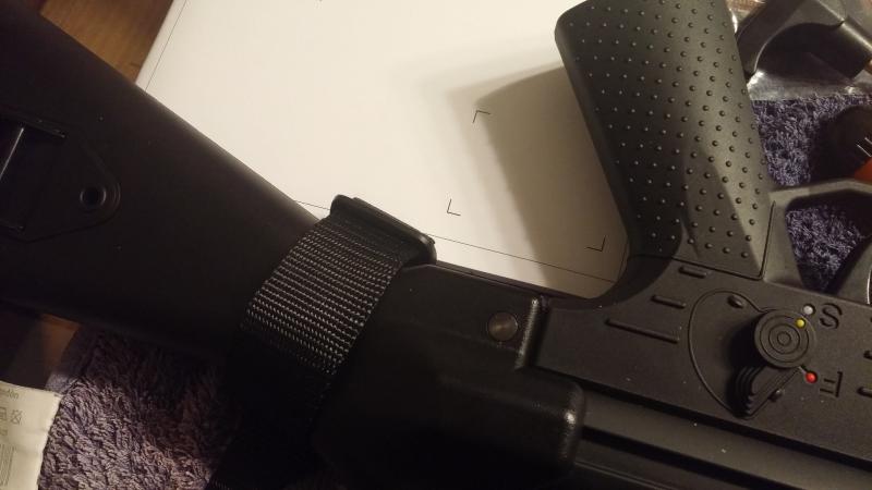

En todos los videos para desarmar la gsg 522 sd la culata tiene tornillos comunes y corrientes. Pero la mia no los tiene en cambio trae lo que os muestro en la imagen. Disculpen mi ignorancia como saco estos?
Saludos! Y mil gracias.
El que esta al centro de la imagen. Para remover la culata. Es completamente plano.
Gracias.
Como le saco este tornillo a la gsg 522 sd

Será un pasador, no??? Es igual al otro lado????

No conozco ese arma en concreto, pero lo más probable es que sea un pasador y que salga empujando por el otro lado, no a rosca.

La mía, que es el modelo normal, tiene unos tornillos tanto para la culata como para el guardamanos.
Desconozco qué puede ser lo de la tuya.
Sería interesante que nos indicases qué se ve al otro lado, por si fuera igual o una cabeza de tornillo, lo que me llevaría a pensar que en tu caso "olvidaron" hacer la ranura a la cabeza del tornillo.
Cómo me decepcionó esta carabina, con lo fácil que les hubiera sido seguir las líneas ya más que comprobadas del modelo constructivo CETME/HK y la diseñan con un armazón partido en dos, que para proceder a una limpieza medianamente seria del arma hay que desmontar entera, incluyendo accesorios de puntería, con lo que tras cada limpieza se desajustan. Por no hablar de algo tan simple como el empleo de pasadores en lugar de los citados tornillos.

Parrish112 escribió:Será un pasador, no??? Es igual al otro lado????
Exactamente igual
Re: Como le saco este tornillo a la gsg 522 sd
Jose_Luis_G escribió:No conozco ese arma en concreto, pero lo más probable es que sea un pasador y que salga empujando por el otro lado, no a rosca.
Al otro lado es igual, ya le hice presión y no salio. Debería aplicar mas fuerza?

Ermitanio escribió:La mía, que es el modelo normal, tiene unos tornillos tanto para la culata como para el guardamanos.
Saludos...
Colega a mi me encanto esta arma. Hasta ahora que me encuentro con esto es mi primer problema, aunque no menor

Pues si por ambos lados es igual a lo que indicas en la foto no se me ocurre qué pueda ser, porque los pasadores que se hicieron como opción para esta carabina son diferentes, además lo que tú tienes aparenta ser de mayor diámetro.
La mía me sigue "enamorando" por sus líneas, que a falta de un MP-5 me conformaré con lo que hay
, pero a los fallos que he citado de diseño/construcción debo añadir que la mía además se encasquilla cada dos por tres, me da igual tenerla recién limpiada que llena de mierda, lo mismo da munición de alta velocidad que standard, lo mismo de una caja se encasquillan un montón que de la siguiente (Igual y seguida de la anterior) apenas ninguno. No le encuentro ninguna lógica, lo cual me desepera más aun.
Ya nos contarás si consigues averiguar qué es lo que sujeta tu culata.

El armero me dijo que lo hiciera a presión, lo hice con cuidado pero con fuerza y esos pernos raros no se movieron ni un milímetro y ahora mas encima la culata no esta tan firme y fija como antes
ALGUIEN????? como voy a ser el único que le salio ese perno o tornillo en el arma

ClaudioCL escribió:El armero me dijo que lo hiciera a presión, lo hice con cuidado pero con fuerza y esos pernos raros no se movieron ni un milímetro y ahora mas encima la culata no esta tan firme y fija como antes
En uno de los dos lados el pasador tiene que tener menos diámetro que en el opuesto.
Tienes que apretar, o dar un golpe seco, en el más delgado (menor diámetro).
