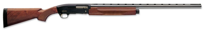

Lo primero que cabe destacar en la FN Browning Gold es el empleo de materiales, aceros y maderas de gran calidad con unos acabados muy buenos, muy en la linea Browning, sus ajustes también denotan una alta calidad de fabricación (Herstal) y ensamblado (Viana) la ausencia de juegos o vibraciones es total, transmitiendo una sensación de solidez sobresaliente.
Browrning Gold Hunter con recamara 89 mm.
El equilibrio de pesos (3,200 kg en calibre 12/76 y cañón de 71 cm) también esta en consonancia con lo que hay que demandarle a una buena escopeta semiautomática de campo, siendo una escopeta muy neutra incluso cuando esta cargada, cosa que no ocurre en la mayoría de las de su tiempo.

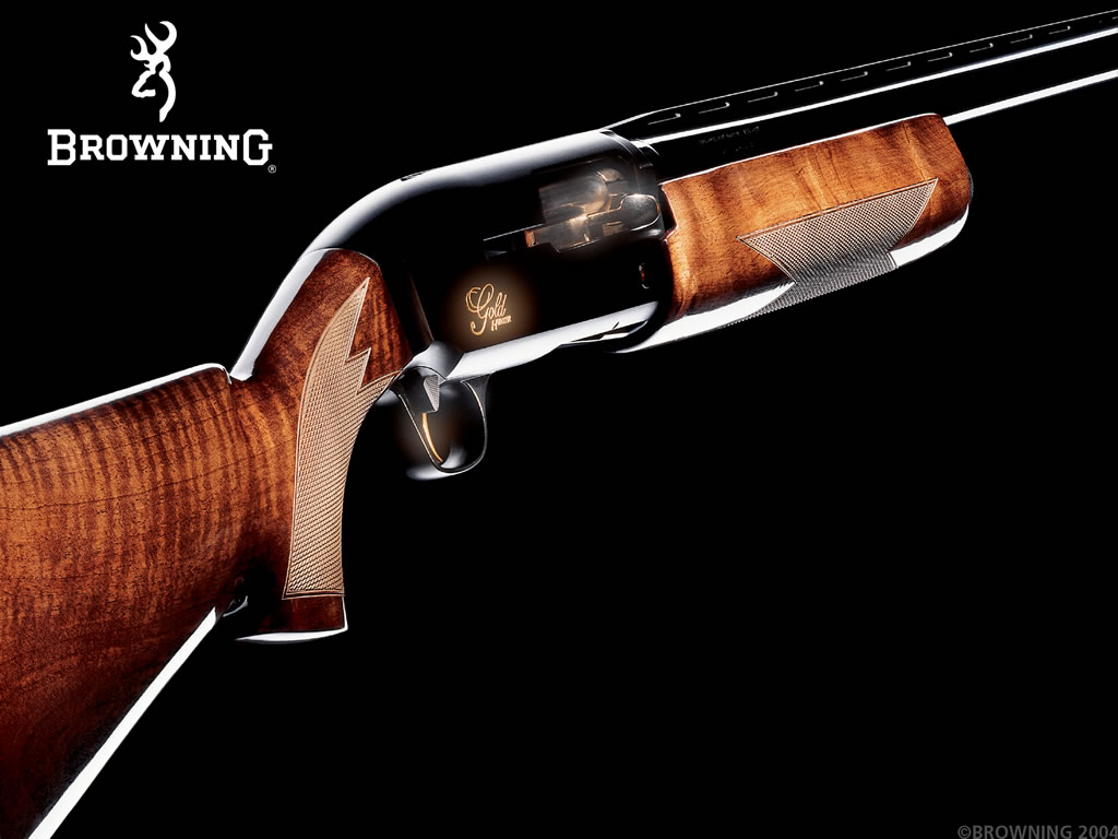

La imagen general es muy Browning, maderas de nogal europeo de alta densidad en acabado brillante, con unos picados excelentes en funcionalidad como diseño, letras y gatillo en color oro sobre fondo negro se contraponen, los dos colores oficiales Browning desde 1952, todo el conjunto es de una serena sobriedad, transmitiendo una imagen de escopeta clásica de gran calidad, en definitiva y como ya he dicho,muy Browning.
Como no, la Classic Gold con la característica forma de semi joroba, pura esencia Browning
Bueno, pero esto ya lo habíamos visto antes en la mayoría de las Browning que he mencionado en el anterior post ¿no?
Entonces, ¿que es lo que hace que esta Gold sea la mejor de su tiempo y la posiciona como una escopeta magistral por encima de sus competidoras Beretta o Remington?

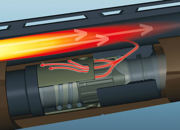

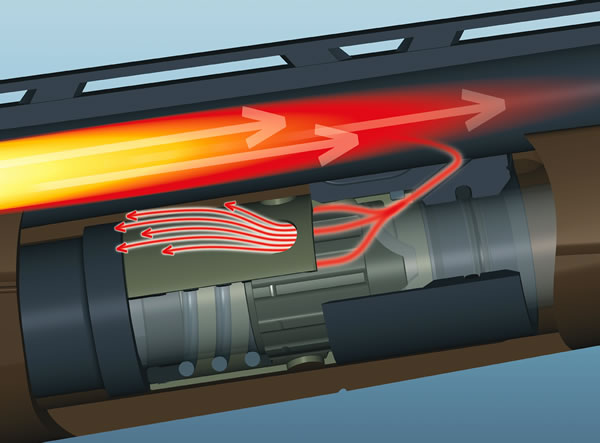

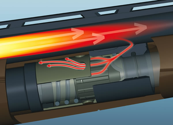

La respuesta se encuentra en el corazón que late en su interior, se llama “válvula activa”.
La válvula activa es un sistema de auto regulación de gases de alto rendimiento capaz de amoldarse a cualquier carga desde los 26 a los 65 gr.
Válvula activa
El sistema consta de tres segmentos de estanqueidad que aseguran la mínima presión de gases necesaria para el ciclado, a medida que aumentamos la potencia o granaje de los cartuchos estos segmentos se van abriendo , mientras un potente muelle interno se encarga de posicionar el sistema a su posición inicial.
Funcionamiento de la válvula activa.
El sistema es una pequeña maravilla, suave, rápido y fácil de limpiar es también de una notable resistencia tanto térmica como al esfuerzo continuado.
Este gran rendimiento da como consecuencia una notable mejora frente a los sistemas mixtos empleados por Beretta y Remington, los sistemas mixtos esta compuestos por dos elemento separados que se secuencian en función de la presión acumulativa de gases es por ello que tiene una mayor tendencia a atascarse ante las variaciones de carga, este efecto no pasa con el sistema de válvula activa ya que este esta compuesto por un único elemento y este siempre esta en funcionamiento, por lo tanto es un sistema mejor en relación a los mixtos.

Un sistema que sigue siendo a día de hoy la referencia en longevidad y prestaciones.
Saludos y enhorabuena a todos los que disfrutáis de la fantástica Browning Gold, realmente un metal precioso.
Una FN Browning Gold lite calibre 10
Saludos, Josep.
