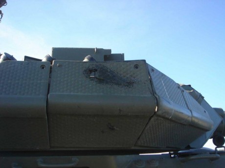

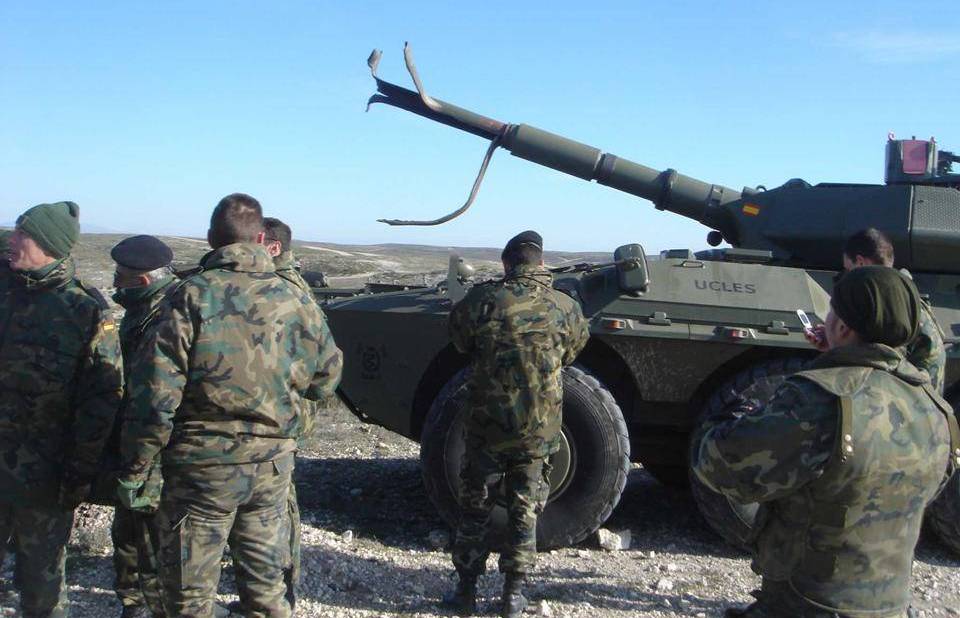

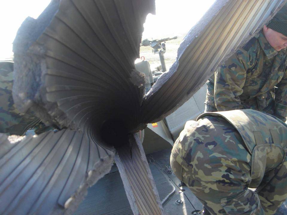

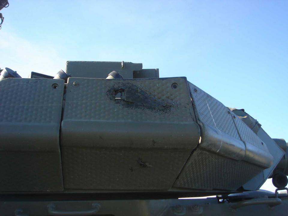

Como cuando se tiró munición del AMX-30 en los Centauro.....
