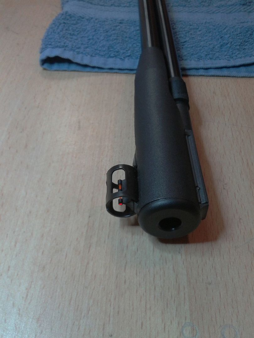

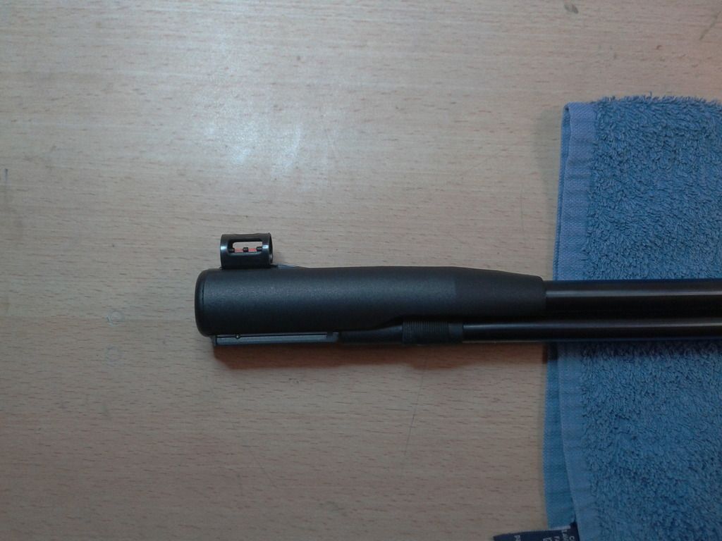

Tengo una carabina GAMO G-CHALLENGER IGT.
Es de iniciación para tiro Olímpico 10 metros.
le he colocado un diopter básico pero no le puedo poner un tunel
delantero por el tipo de bocacha que trae.
¿alguien sabe si hay algún tipo de prolongador comercial para poder poner un túnel,
o si alguien los puede hacer sin que se dispare de precio?
Voy a intentar poner alguna foto de la boca del cañón.
Gracias y un saludo.

Compañero, supongo que en cubrepunto, si lo quitas podrás poner el túnel, con un alicate de esos que al apretar trabaja al contrario y abre lo puedes quitar, y el punto, he leído que con agua caliente es más fácil quitarlo.

aunque quite el cubre punto no sirve de nada, porque debajo
no hay ningún anclaje tipo cola de milano de 11 mm que es
el estándar para cualquier túnel comercial tipo Anschuzt o Mec por ejemplo.

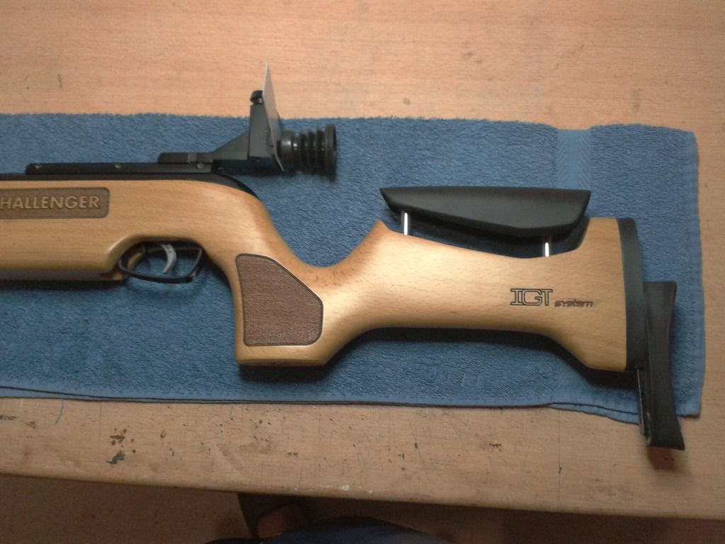

La carabina va bien aunque es un quiero y no puedo.
Por que trae carrillera y cantonera regulable, pero ala hora de poder instalar
un túnel delantero que es básico para esta modalidad no hay manera,
el diopter si se puede colocar pero el túnel no , no lo entiendo.

No se cuanto medirá, pero en la ranura de donde engancha el cubrepunto no lo coge?, otra opción, buscar una bocacha, de la Cfx de diopter y ponérsela, en Serma sport o adeportes, o en alguna Almería te la podrían pedir si no la hay.
Navegando por el Google, vi hace poco una CFR IGT con túnel puesto, la verdad que no me acuerdo como lo llevaba, pero la bocacha era la misma.
Si veo la foto la subo.
Saludos;)

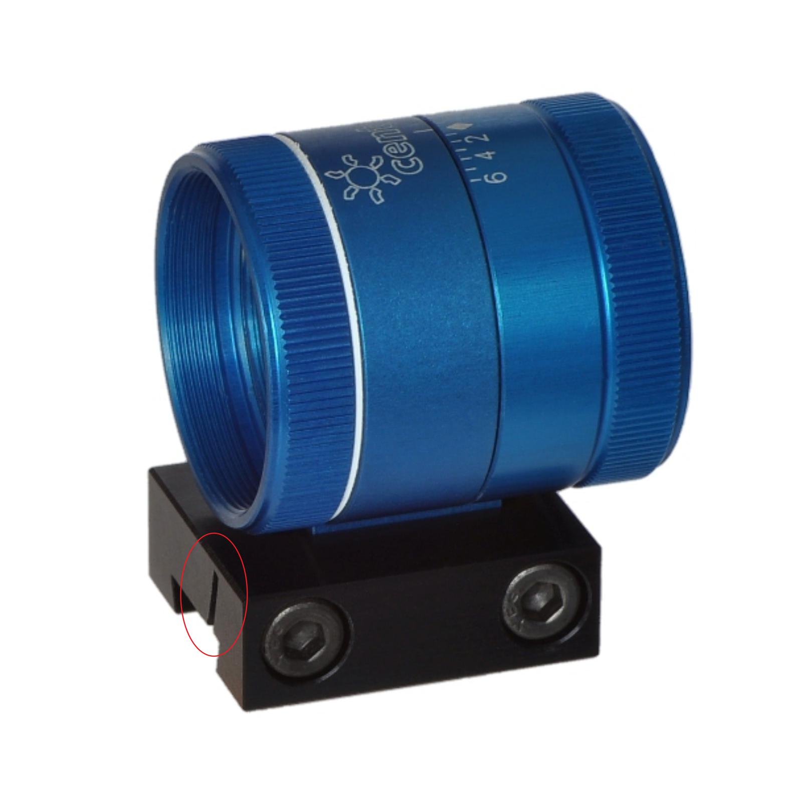

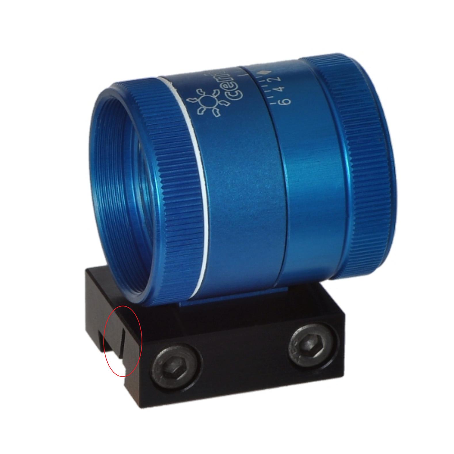

Yo hace un par de años tiraba con la CFR con túnel y diopter, el túnel que le puse fue el de la foto veras donde esta señalado que hay una muesca pues bien si esa muesca la cortas y la limas el túnel cierra mas y consigue apretar en la bocacha de la gamo, lastima que no tengo fotos de entonces pero queda bien ajustado y no es un túnel caro y da buen servicio.

No es mala idea y tiene buena pinta, de momento no se que hacer por que he visto
también unos prolongadores pero tendría que quitar toda la bocacha
y buscar un sistema para sujetar la palanca de carga de debajo del cañón, pero
esto es mas complicado.
Muchas gracias.
