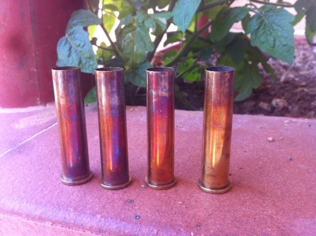

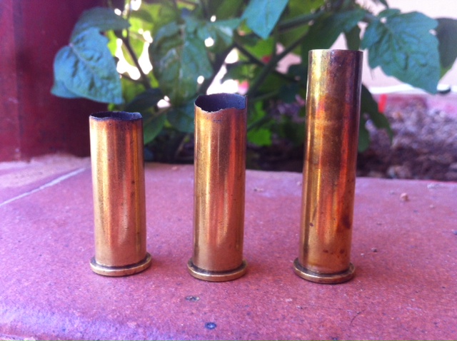

Hace 15 dias recibi por fin mi nuevo sharps de pedersoli, en calibre 45/70, ayer me recargue mis primeros cartuchos con polvora negra, recargue seis cartuchos con 45 grains de rio FFF y proyectil de plomo puro de 500 grains y otros seis con 45 grains de vectan FF y el mismo proyectil, puse un taco de relleno de algodon (de los que usan los dentistas cuando te sacan una muela) para rellenar el hueco entre polvora y proyectil, los dos me agruparon muy bien, pero dos de las vainas recargadas con la rio, se me partieron, las vainas eran nuevas, el trozo que falta salio disparado por el cañon ya que en la recamara no habia nada, y el resto de las vainas salieron con un color como si se hubieran destemplado de coger mucha temperatura, las vainas son de la marca starline, adjunto unas fotos para ver si me podeis decir que es lo que he hecho mal o que es lo que ha podido pasar.
las vainas no las recalibre antes de recargarlas y los proyectiles tampoco
Gracias, y si podeis darme alguna receta para este calibre os lo agradeceria, pues voy un poco a ciegas

Con vaina metálica suele partirse si queda hueco entre la pólvora negra y el proyectil. Lo probable es que lo que has usado de taco no obture lo suficiente y quede algo de cámara aunque no sea a la vista.
Usa algo de taco pero consistente, que comprima ligeramente la pólvora y el cerrado de la vaina,si lo haces, (hay quien deja la punta suelta) que sea un crimpado suave solo para sujetarla, apenas nada. Por cierto la vaina si no la recalibras mejor, más te durará y además la tienes adaptada a la recámara de tu arma.Cuando te ocurra lo que muestras mira si la vaina que ha ido con la punta no se ha quedado dentro del cañón que entonces podrías herniarlo con el siguiente tiro y estropear una buena arma.

Mucho cuidado con el celurión de los dentistas, que deja mucho aire en su interior, como te indica Lewis y posiblemente por ese motivo has sesgado las vainas.
Suerte en las próximas tiradas.-

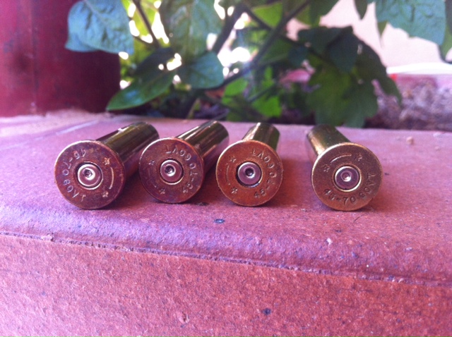

Gracias por la respuesta, probare a poner un taco de corcho o de posavasos, aprovecho para haceros alguna pregunta mas, el que las vainas salgan con ese color es normal ?

Las vainas recalibradas "se flamean" por decirlo así, más que si NO están recalibradas y han sido disparadas ya antes en tu arma porque se acoplan a tu recámara. Por cierto hay que limpìarlas al igual que las armas de PN, cada vez que las uses

Por si te pudiese ser de utilidad, hay fabricantes que utilizan un latón muy agrio y las vainas se rajan al primer tiro.
La solución es destemplarlas, lo cual es bastante fácil, basta estar en la cocina y tener a mano un cacharro con agua y unas pinzas.
Enciendes el fuego de gas más pequeño con una intensidad baja, algo más del mínimo.
Con las pinzas colocas una vaina en el centro en posición vertical.
Su color irá cambiando al gris, comenzando por la boca de la vaina e irá descendiendo.
Cuando esté a unos 3 cm. del culote sacas la vaina del fuego con las pinzas y la dejas caer en el agua.
El templado del latón se consigue al revés que el del acero, luego has destemplado las vainas. Se ajustarán mejor a la recámara y no se rajarán.
No hay que destemplar el culote o la uña extractora lo dañará.
Solo cuento mi experiencia. Puedes hacer la prueba con una vaina
