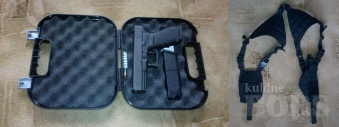

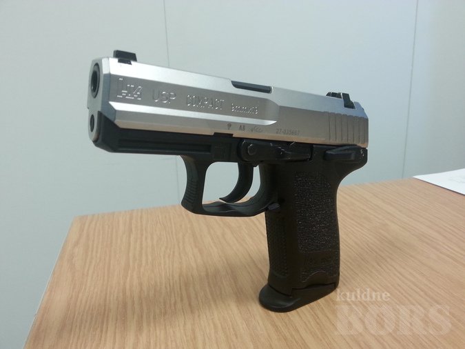

Se me han presentado estas dos de segunda mano:
1-H&K USP compact (9x19)(la que es bicolor) con un cargador por 490€ (solo arma y cargador)
2-Glock 21SF.45ACP Gen3 por 575€ con la caja y cartuchera sobaquera de arma y cargadores
Agradezco opiniones(en cual de las dos es mas barata la municion?)

Desde mi punto de vista, la glock.
Tendrás que recargar paras abaratar coste y mantener disponibilidad de munición, pero tirar en factor mayor es el origen de IPSC.
Eso sí, la glock y el plomo se llevan fatal. O poner siempre proyectiles blindado o miras de encontrar un cañón con estriado normal para "plomear".

Como arma de defensa para llevarla encima, o como arma de defensa para tenerla en casa y defender el domicilio?. Es que una Glock de ese tamaño para llevarla encima, como que no. Para eso, mucho mejor la USPc.
Pero para IPSC, ninguna de las dos. La USPc por tamaño, por doble acción más dura y larga que un día sin pan, y porque para disparar .45 ACP, mejor otras opciones antes que una Glock, que siendo más ligera se moverá más que una 1911, por ejemplo.

Me temo que no vas a encontrar a tu "chica para todo" fácilmente. La primera premisa de un arma de defensa es la disponibilidad inmediata. Llevar el arma en una mochila no es disponibilidad inmediata. Cuando se es víctima de un ataque, sea por animales cuadrúpedos o bípedos, tener que pararse a abrir una mochila es poco útil. Habrás sido víctima del oso, lobo, puma o lo que sea antes de echarle mano al arma. La has de llevar encima, y en la cintura.
A mayor abundamiento, ni el 9mm Pb ni el .45 ACP se me antojan calibres adecuados para hacer frente a un oso. A un lobo quizás, pero no a un oso. Hasta donde sé, los americanos que cazan con arma corta o llevan una encima para hacer frente a posibles ataques de oso/puma en los bosques nunca bajan del calibre 10 mm Auto, y normalmente usando munición recargada y configurada cerca del máximo de presión admisible del cartucho, es decir, notablemente más potente que la munición comercial del 10 mm Auto que se vende por ahí. Otras alternativas son los calibres potentes de revólver tipo .357 Magnum, .44 Magnum, .454 Casull, etc... Y esto, contando con que a un animal del poderío de un oso es jodido abatirlo con cualquier arma corta. Si tuviera que verme en esa tesitura, quisiera tener un rifle semiautomático en las manos, como mínimo del calibre .308 W.
Mi consejo, primero compra un arma con la que iniciarte en recorridos, pero yo descartaría la USPc. Ve a una Glock 17 o 19, Beretta 92, CZ, Tanfoglio, S&W MP, etc, no será porque no haya opciones. Posteriormente y si tu idea es llevar un arma corta encima cuando salgas al bosque, hazte con una Glock en calibre 10 mm Auto o un revólver de calibre potente y cañón de como mínimo 4 pulgadas de los calibres mencionados arriba.

En tu caso, siendo la defensa contra animales salvajes de gran tamaño y para también usarla para IPSC me compraría dos armas. No hay ninguna arma corta que pueda valer para los dos propósitos.
Para defenderte de osos yo me iría a un revólver en 44 mágnum mínimo y yo de tu lo llevaría en la cintura. Hay osos que llegan a los 3 metros (kodiak y kamchatka) y los grizzly de interior o los siberianos tienen fama de ser bastante agresivos, he visto que las imágenes son de una web de estonia, allí los osos no son tan grandes ni por asomo pero bichos de más de 300 kg y 2 metros los hay y mejor ir prevenido.
Eso si no quieres cargar con más peso sino yo me iría directo a un rifle o a una escopeta, el rifle es para defenderte a corta distancia así que sea un calibre contundente (para el oso): 9.3x62 o x64, 375, 338, 35 whelen, 45-70,... calibres pesaditos. La escopeta pues del 12 y si puede ser con balas para cañón estriado mejor.
Para arma corta hay una marca, diría americana que se llama corbon que hace munición para defensa contra animales de gran tamaño.
Para IPSC pues si igual te dejas demasiado dinero para dos armas pues las cz 75 para el 9mm de segunda mano salen muy bien de precio. Sino pues ya te han dicho buenas marcas más arriba.
