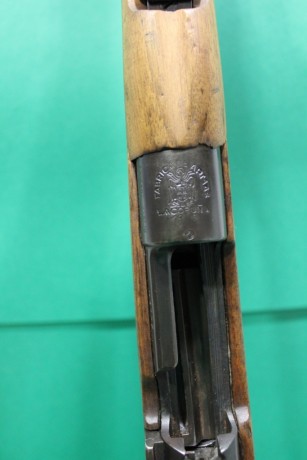

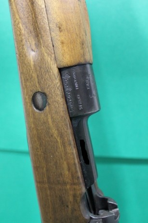

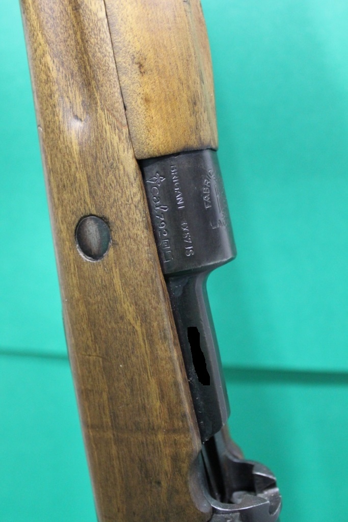

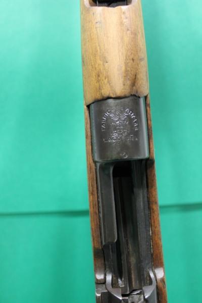

Me ofrecen este Mauser Coruña 1943( creo que pone en el escudo 1946) que el lineas generales se encuentra en buen estado por 350€, el unico inconveniente es que la madera del cubre manos superior, en donde empieza el escudo esa algo deteriorada ¡donde podria encontrar una pieza igual? alguien sabe de algun sitio de despieces de este arma?
