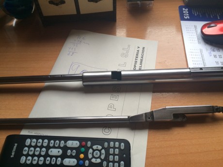

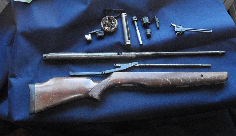

Hola.Quiero enseñaros la carabina que restaure,una BSA silverstar,aunque a simple vista sea practicamente igual a una gamo cfx no es del todo igual,la cfx pesa 3.3kg y esta bsa 3.8 kg,y el estriado es diferente,en la bsa el estriado parece más marcado y acaba a un centimetro de la boca del cañón,estuve investigando por internet y poca información hay de esta carabina, según lei parece ser que en principio este modelo era 100% bsa y luego como la que tengo yo es mitad bsa mitad gamo,espero que alguien me pueda aclarar un poco esto.
La carabina estaba sin pavón y la madera sin barniz,y le faltaban algunas piezas.
Hola.Quiero enseñaros la carabina que restaure,una BSA silverstar,aunque a simple vista sea practicamente 01
carabina desmontada

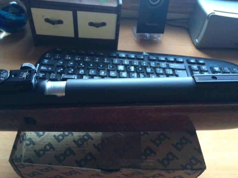

Lo primero que hice fue lijar el metal empezando con lija de 80,porque tenía marcas profundas del oxido como si fueran pequeños crateres.A continuación fuy dandole con lijas mas finas hasta la 1200 y 1500,despues le di con pasta de diamante y por ultimo la puli con pulimento especial para metales.
Hola.Quiero enseñaros la carabina que restaure,una BSA silverstar,aunque a simple vista sea practicamente 00
pulido a espejo

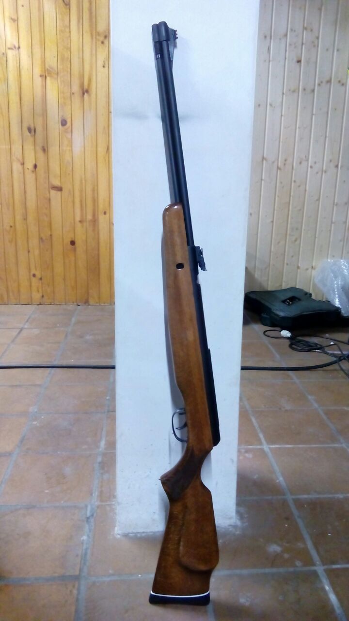

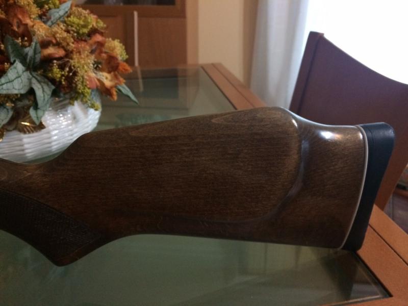

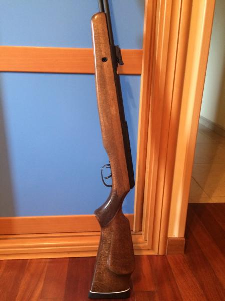

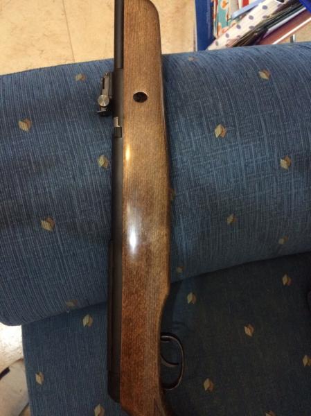

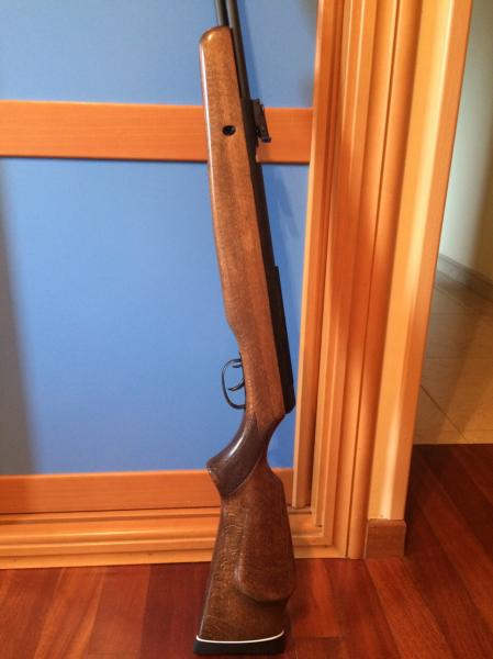

La culata la decape y lije,para dejarla suave le di con lana de acero fina y luego la ultra fina.Una vez hecho esto prepare la nogalina y le aplique 3 capas para dar con el tono que me gustaba y que resaltase la veta de la madera.Y por último le aplique barniz satinado(mate no me gusta y muy brillante tampoco).Entre capa y capa lijaba y en la ultima capa despues de lijar y con ayuda de mi amigo,que se dedica al detallaldo y pulido de automoviles,pulimos la culata con pulimentos de diferente grano y le aplico un sellador y una cera al barniz.
Hola.Quiero enseñaros la carabina que restaure,una BSA silverstar,aunque a simple vista sea practicamente 12
carabina montada
Hola.Quiero enseñaros la carabina que restaure,una BSA silverstar,aunque a simple vista sea practicamente 11

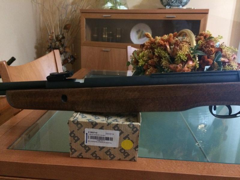

El ribete blanco de la cantonera se lo hice yo,a la cometa fenix también le hice uno y me gusta el toque que le da :mrgreen:
Decir que el pavonado es mate(yo lo queria brillante pero no pudo ser..) y es un pavonado muy resistente y suave al tacto, y no hay que andar a darle con aceite despues de usarla, le das con un trapo seco y queda perfecto,este pavonado lo mande hacer en un sitio especializado.En conjunto me gusta como quedo con el pavonado mate, es diferente al resto de carabinas que todas son pavonados muy brillantes.

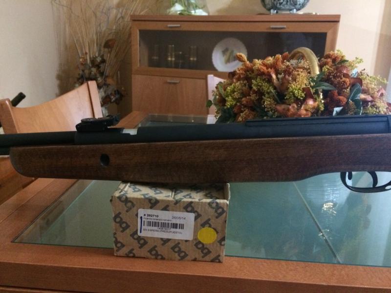

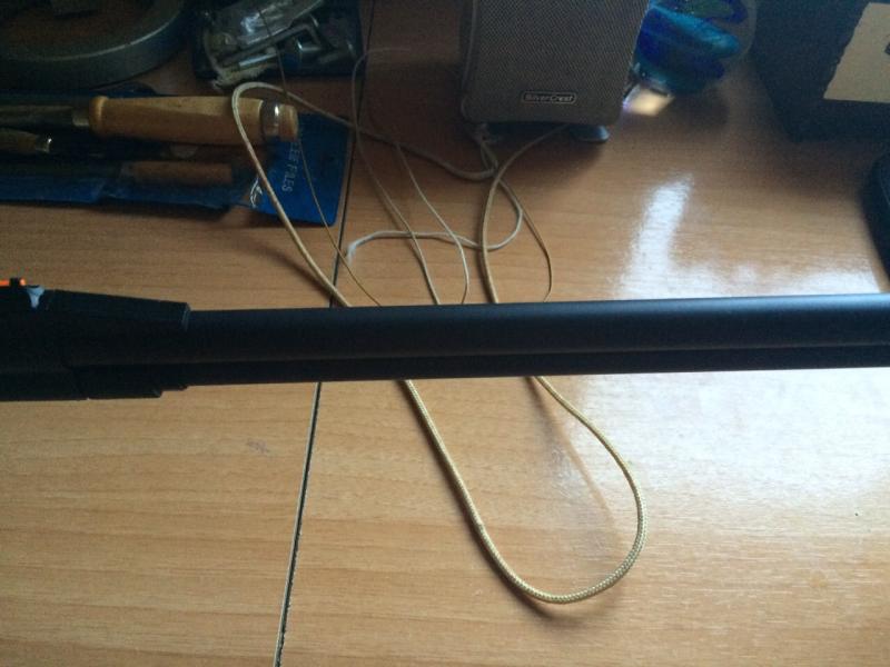

Le puse el punto de mira de fibra,que tengo leido que con el otro no se apuntaba muy bien y con el de fibra me gusta mas la verdad.El alza de bsa no me vino con la carabina(es la que va atornillada en el cañon)y en su lugar le puse la de gamo en el mismo sitio que la monta la cfx.
Hola.Quiero enseñaros la carabina que restaure,una BSA silverstar,aunque a simple vista sea practicamente 22
mira de fibra
Aparte lleva el tapón trasero de la cámara nuevo,tornillería nueva,juntas puerto carga,sello ,muelle y cassete del gatillo entero todo nuevo.

Se me olvidaba comentar que el muelle que le puse es de una hatsan de 3.15mm de sección de alambre y 20.5mm de diámetro exterior,el muelle era de 42 vueltas y lo corte y deje en 40 vueltas del mismo largo que el de gamo de 40 vueltas.
Con este muelle no tiene nada de twang la carabina al disparar y creo que es porque entra más ajustado en el pistón e impide que baile tanto cuando se dispara,supongo que hara el mismo efecto que un encamisado.
