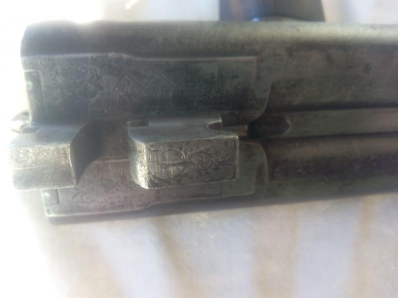

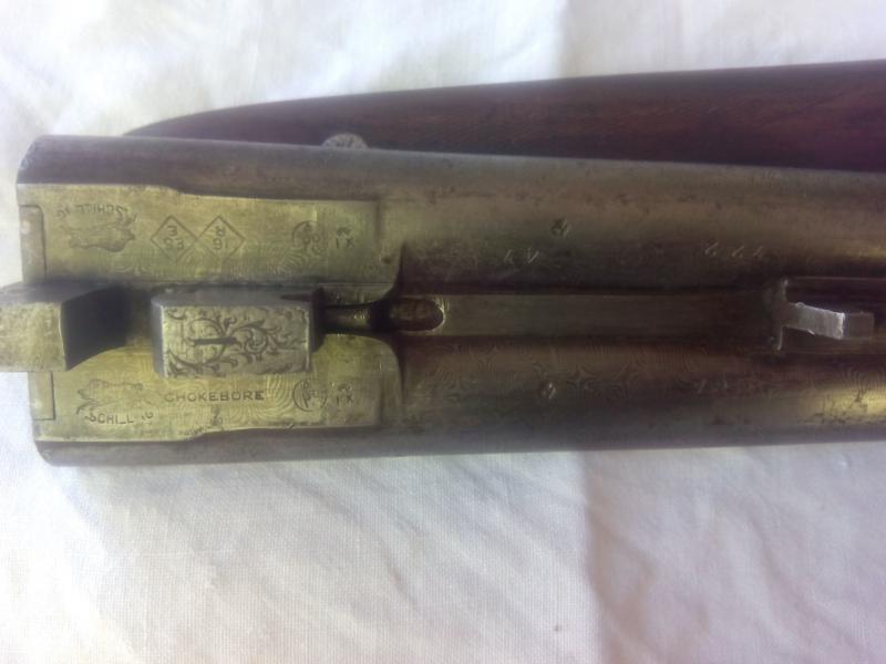

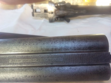

Hola a todos, sabéis algo de este arma. Me podéis dar alguna información. Gracias

Lo primero de todo es que es acero de Damasco, o de cañones alambrados lo cual la inhabilita para disparar cartuchos de polvora sin humo pudiendo disparar unicamente cartuchos de polvora negra.

Para poder realizar una identificacion, se necesitan fotos claras sobretodo de estas partes

Aunque las fotos no son claras, da la impresión que se trata de dos escopetas distintas, porque en la parte superior de los cañones pone L. Vives y Cía. Barcelona y en la inferior Schilling. Me parece ver A. Schilling, pero no estoy seguro. Debería ser E.Schilling, ya que su nombre era Eduardo. Además los punzones típicos de Schilling no aparecen o no se ven. Es curiosa esta escopeta y lo único seguro es que es de cañones de damasco y que no puede tirar cartuchos actuales debido al peligro de explosión. Quizá los compañeros Cazuma o Pguaga puedan contarnos algo más.

Hola L.Vives era el suegro de Eduardo Schilling, eran socios, la escopeta es la misma, otra cosa es que no se ve, mira de poner fotos mas claras.

Hola,la escopeta la Jabalina modelo La Favorita fabricada segun catalogo en 1.902 por Eduardo Schilling,escopeta
que se vendia por 200 pesetas.

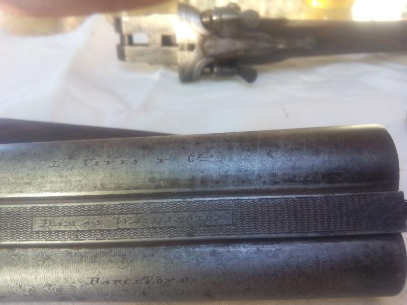

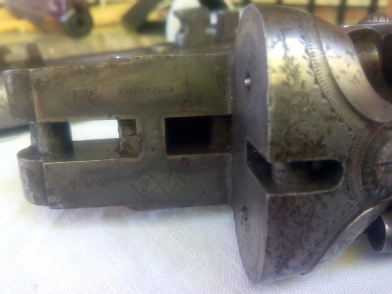

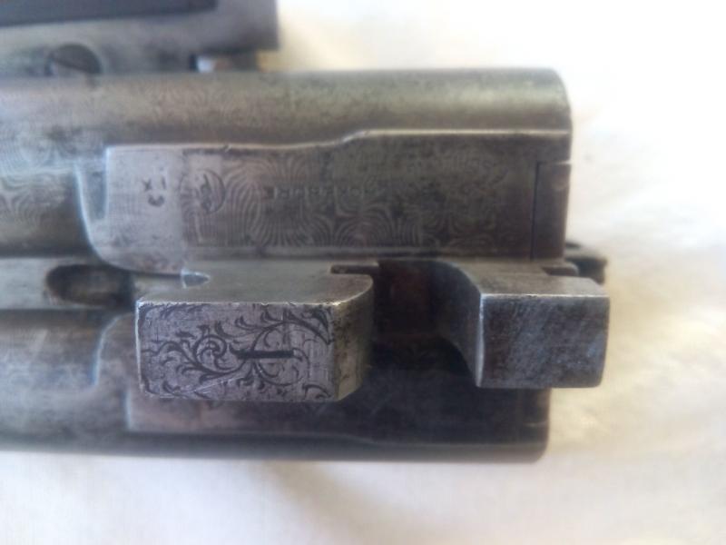

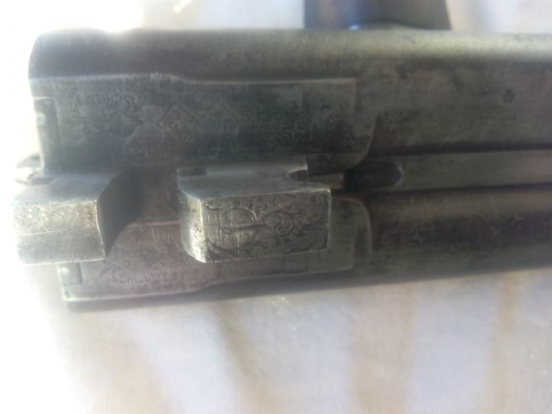

Buenos días, de nuevo os envío fotos más claras sobre la jabalina, como ya os dije ayer no veo es la marca de prueba de pólvora negra ni la presión a la que fue probada.

Vaya, estamos ante una verdadera pieza arqueologica, la escopeta lleva el nº 722, lo cual junto con las caracteristicas de la misma nos indican que se corresponde con una de las primeras armas fabricadas por Schilling en la nueva fábrica de Barcelona, seguramente en el año 1896 que fué en el que se inauguró la fábrica de Poble Nou. Aún carece de algunas de las marcas de prueba que luego serían habituales en este fabricante y lleva otras que luego desaparecieron. La escopeta la fabrica Eduardo Schilling para ser comercializada por su suegro D. Luis Vives copropietario de la fábrica y que era el mayor vendedor por catalogo de armas y demás pertrechos, anticipándose en muchos años a otros que le siguieron. Negocio que heredó Schilling a la muerte de Vives en 1905.

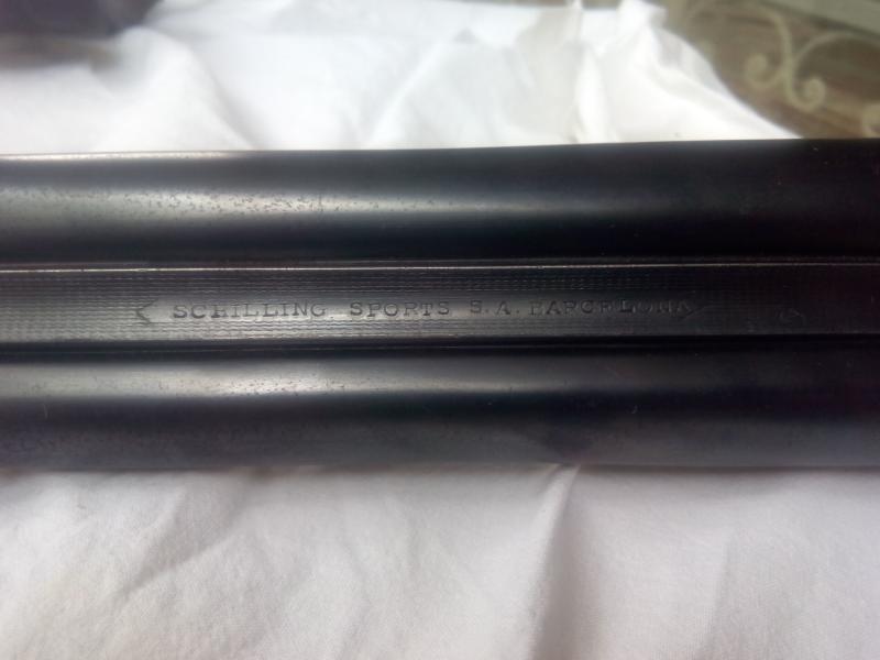

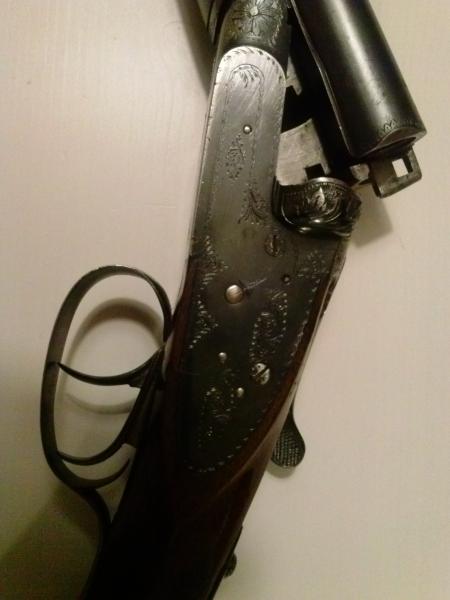

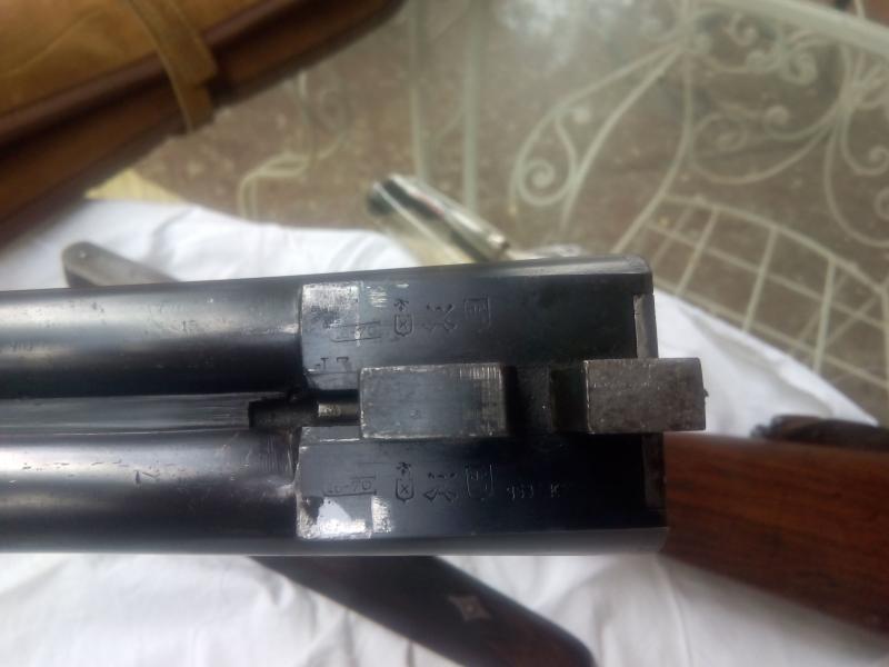

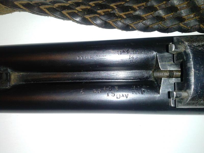

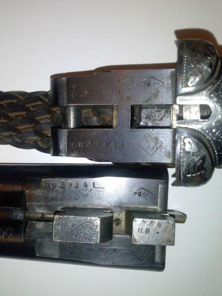

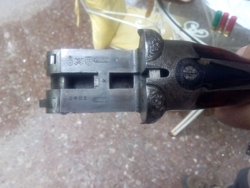

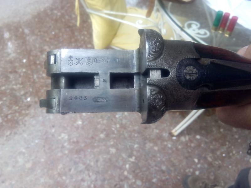

Muchas gracias a todos por vuestra información. Hace tiempo pedí información sobre otra escopeta que tengo de Eduardo Schilling Sport, del calibre 16/70. Os mando unas fotos. A ver que me decís sobre ella.

Esta segunda escopeta no es de Eduardo Schilling, sino de Schilling Sports, SA, una social de armas cuyo domicilio social y tienda estaba situado en la calle Fivaller, 23 que no era sino el nuevo nombre que dió la República a la calle Fernando en cuyo nº 23 estuvo la tienda de Barcelona de Eduardo Schilling y anteriormente de su suegro Luis Vives. Al parecer cuando el hijo de Schilling liquidó el negocio en 1930, alquiló el local de la calle Fernando a la recién constituida "Schilling Sports, SA" que quisieron seguir el negocio de venta de armas aprovechando la tienda y el nombre de su anterior propietario, seguramente con la intención de aprovecharse de que muchos pensaran que seguía siendo de la familia Schilling. De lo que no cabe duda es de que tuvieron escaso exito y con la llegada de 1936 y la guerra civil, el negocio desapareció. Fué secretario de esta sociedad D. Mariano Rubió y Tudurí.
Si te fijas en los marcajes de tu escopeta, verás que no se corresponden con los usados por la fábrica Jabalí -la cual ya había cesado lamentablemente en sus actividades-. Los cuños son los de Eibar que era donde esta social adquiriría sus armas a distintos fabricantes de la villa armera y eran marcadas con su nombre. En cambio no aparece la letra que nos indicaría el año de prueba, y sí aparecen las iniciales JZ que deberían corresponder a Florentino Arizaga (Armas Ego) el cual fue el fabricante de tu escopeta.
Espero haberte ayudado. Saludos.
