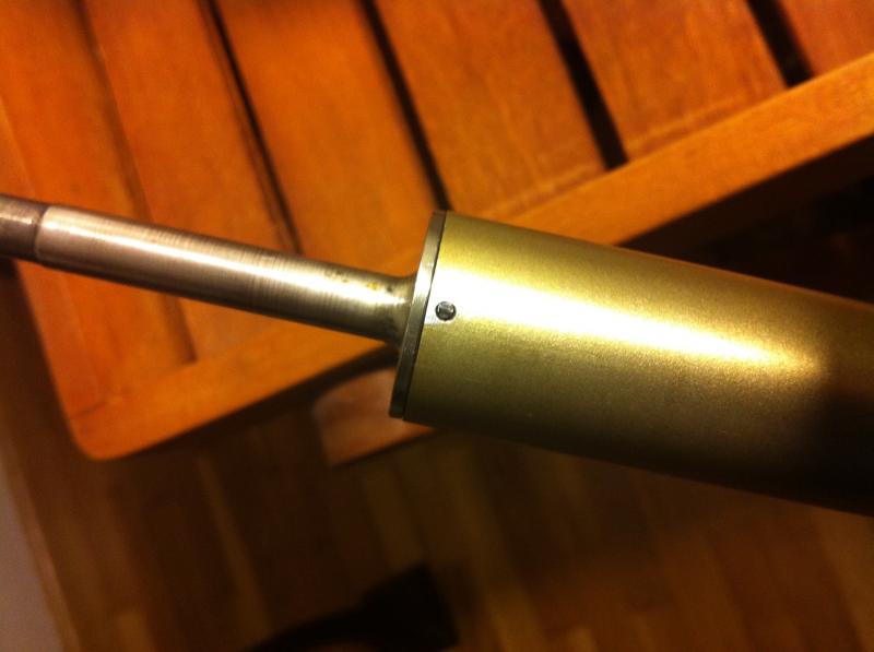

Hola,me podríais indicar como se quita el deposito de los cartuchos nunca se lo he quitado a ninguna escopeta,soy capaz de desmontar todo menos eso nunca lo he hecho y la verdad hoy intentándolo quitar no consigo quitarlo.

Mensajepor jabaliviejo » 22 May 2015 18:45
Es fácil
En el extremo del tubo, donde se une a la pieza que tiene la rosca, verás una pequeña espiga que no sobresale del perfil cilíndrico del tubo. Si no la encuentras a simple vista, búscala porque está.
Presiona esa espiga con un punzón firme y fino o con un clarito y al mismo tiempo agarras la pieza de la rosca y la haces girar en el sentido contrario a las agujas del reloj. Desenroscas desenroscas desenroscas y el muelle del almacén de cartuchos empujará tu mano. Listo.
A ver si cuando llegue a casa te pongo una foto
Si a lo que te refieres es a soltar el tubo... Va con una tuerca que necesita una llave especial y no merece la pena soltarlo.

Ahí va la foto que te dije en la que verás la espiga que tienes que presionar antes de girar la pieza para quitarla
Hola,me podríais indicar como se quita el deposito de los cartuchos nunca se lo he quitado a ninguna escopeta,soy 40
