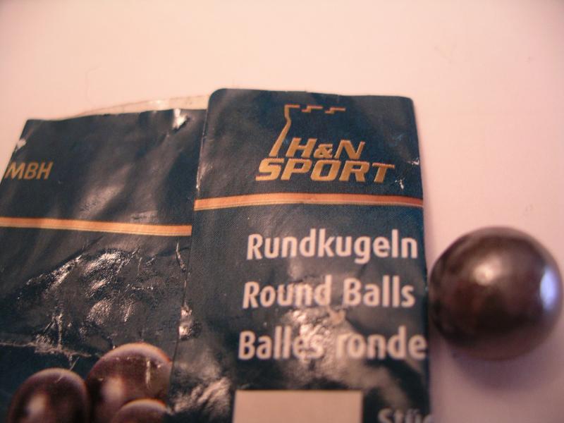

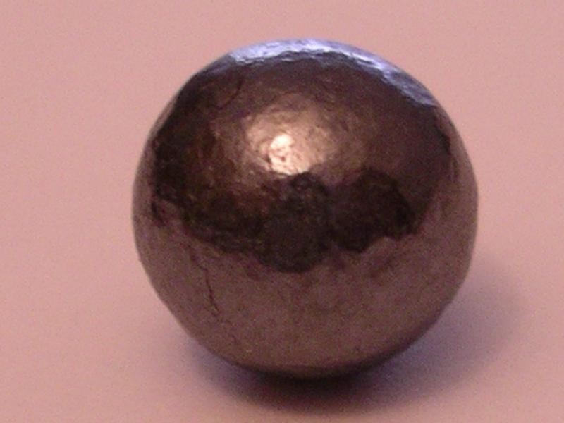

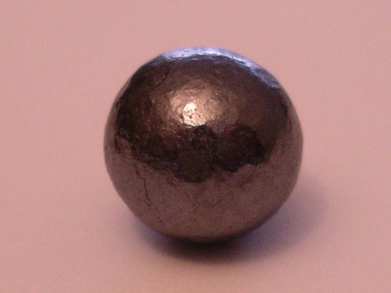

Como neófito en la avancarga me surgen dudas que poco a poco voy consultando y resolviendo, ahora toca satisfacer me curiosidad con las bolas.
En concreto unas H-N en calibre 440 la primera bolsa y ahora llevo dos bolsas de 445 (de momento esa es la munición que llevo usada con mi pistola Ardesa), son H-N simplemente por que son las que se venden en mi club y las que tengo mas a mano.
El caso es que observo que no siempre encuentro la misma resistencia a la hora de iniciar la bola en el canón (usando el mismo grueso de calepino) y veo que las bolas tienen una forma esférica algo deformada debido a pequeños cráteres creados por el impacto entre bolas dentro de la bolsa (intento documentarlo con fotos).
Bien, pues quedan claras mis intenciónes.......abusar de vuestra experiencia y esperar que me aclaréis un poco el tema de la munición que usáis.
Tengo que dejar constancia que en tiro con apoyo tengo unas agrupaciones diría que decentes para el estado y antiguedad de la pistola (un diámetro de 9, aunque desplazado lo doy por bueno actualmente).
Gracias, un saludo.

Si no puedes fundir no te queda otra que pasar por el aro de comprar las que tengas a mano. Mira en 13 bolas que son buena gente. El calibre el que mejor agrupe, eso está claro y si te entran las 445 pues es evidente que las 440 quedarían demasiado pequeñas aunque eso siempre se puede arreglar con el calepino más grueso.
Lo de las bolas "golpeadas" no tiene la menor importancia. Yo de hecho las "ruedo" dentro de un bote cuando las fundo para que además de hacer desaparecer la muesca del bebedero tengan esa "rugosidad" de la que hablas.
