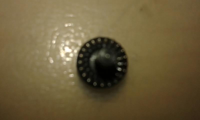

Hola tengo una problema y es que con el alza micrométrica esta firmemente apretada pero el tornillo que sube o baja el alza va muy suave y sin arrastre , al disparar varios tiros se desajusta , por que será ? en otras armas e notado como que el tornillo va dando saltitos y se queda cogido . un saludo

Deberia tener una bolita o tope que frene el tornillo en clics.

Hola le e quitado el tornillo y levantado el alza , el tornillo tiene como ranuras para que algo entre y en la base un pequeño orificio pero de la volita ni rastro y magino que a el anterior dueño se le perdió . Me podríais decir donde comprar o encontrar la bolita . Un saludo

Pregunta en alguna armeria por si tienen algo de desguace, no se si se venderá recambio de esas piezas nuevo.
Tendrás que hacer algun apaño o directamente cambiar el alza.
Puedes echarle algun pegamento gomoso al tornillo que te ayude a frenar las vibraciones de los disparos pero que te permita regularlo.

Si no encuentras bolitas prueba con un trocito de alambre y le redondeas la punta con lija hace el mismo servicio. Lo peor es el muellecito, en algún chisme electrónico viejo con suerte encuentras alguno que entre.
Si no un poco de laca de uñas para fijarla también funciona.

eso tiene facil solucion, coges un rodamiento muy pequeño, lo destrozas y le quitas las bolitas de dentro, yo me rompi la cabeza para el alza de mi morini de libre por ese tema. Hasta q una vez en el trabajo se me encendio la bombilla, cogi un pequeño rodamiento q teneños, lo destrozo y ahora tengo bolitas de esas a tropecientos ;-)

Hola voy a buscar una bola pequeña no se si me valdría la bola de un bolígrafo y probare . Un saludo

Cierto, puede que la bola de un bic cristal sea de tamaño parecido
