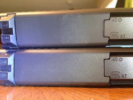

A simple vista se ve que han cambiado el acabado. Siempre han usado ese negro brillante que recuerda al teflon de las sartenes, en cambio ahora usan uno mas grisaceo y rugoso que parece parkerizado y se ralla con mas facilidad ¿Nadie mas se ha percatado? Dejo una imagen en la que se pueden ver los dos acabados.

Lo del tono grisáceo si que me percaté cuando recogí la G17 , es cierto.
Aunque dicen que siguen haciéndolas con Tenifer...no sé.
A ver si va a resultar que vamos a peor, como en muchas cosas, fruto del abaratamiento de costes de producción etc.
De momento, el los foros gringos no ponen nada bien a la G42.
