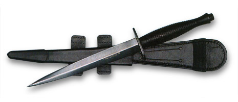

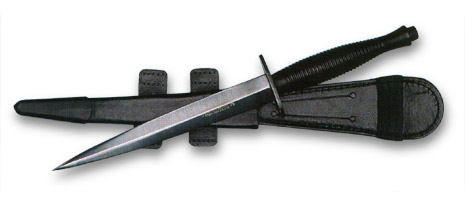

Fairbairn & Sykes Dagger: Cabo "cilíndrico" en bronce/acero/latón:

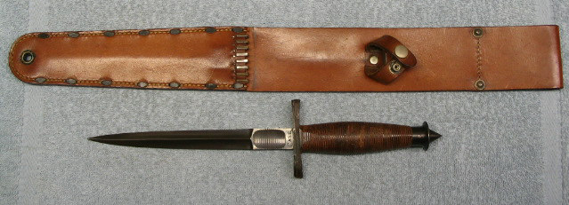

V-42 Stiletto. Cabo "cilíndrico" en rodelas de cuero, y skull crusher:

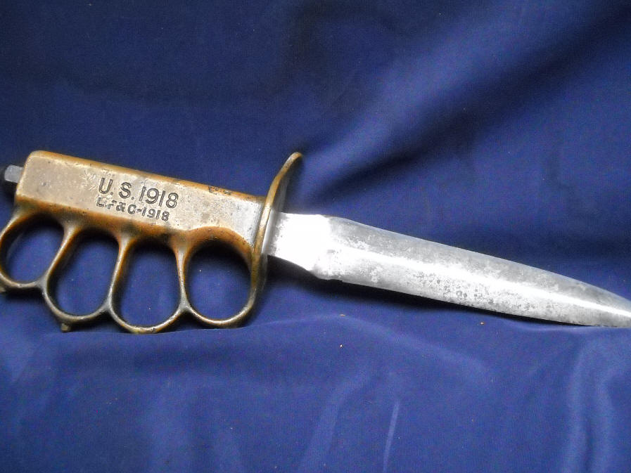

LF & C US 1918 Trench Knife. Una excepción de la "regla": Cachas planas de bronce, con espectacular y protegido grip (denominado en España "Llave de Pugilato"). Supervivencia pura en las trincheras de la WWI.

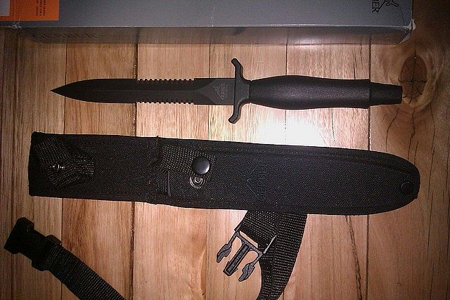

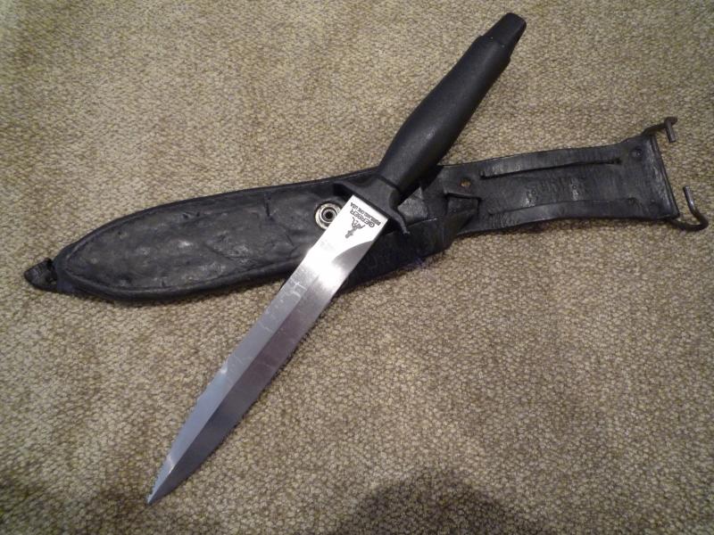

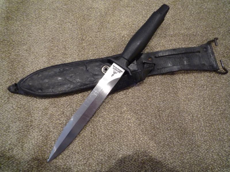

Gerber Mark II. Evolución de la veterana daga de la Vietnam War. Grip en aluminio "cilíndrico" anodizado:

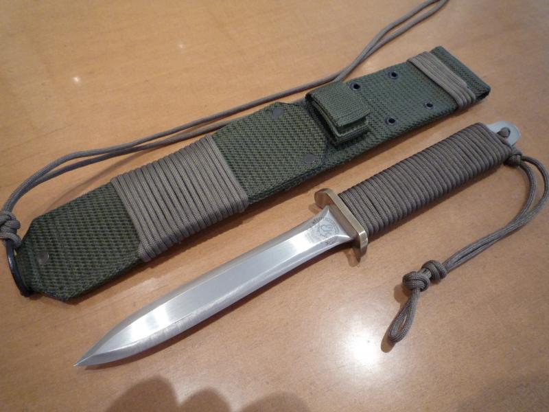

Éste es otro tipo de empuñe posible para una daga:
Se trata de una de mis John EK en acero quirúrgico, encabada con lo que se denomina tácticamente "Paracord". Un grip que no es "cilíndrico", si no más bien "plano", pero (según expertos combatientes) igual de efectivo...
