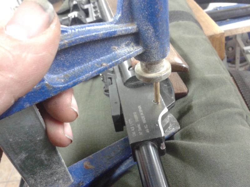

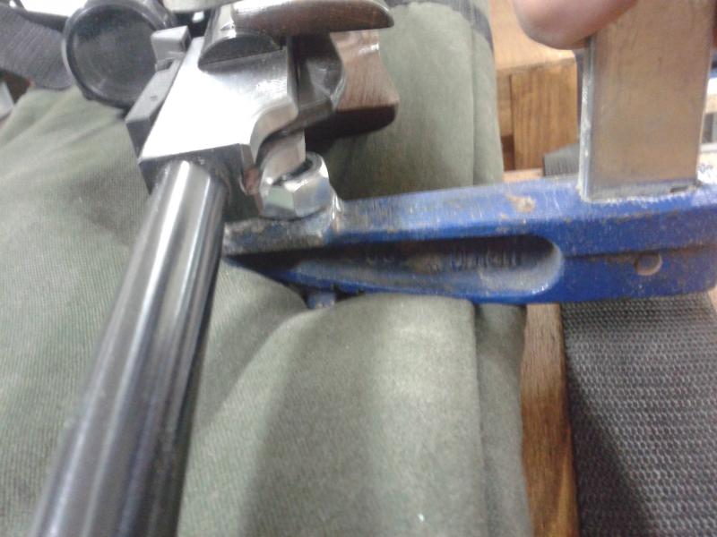

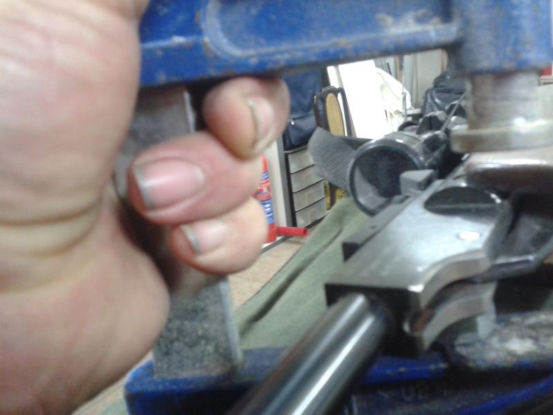

Hola voy intentar explicaros como saco yo los pasadores.Seria muy fácil verlo pero a ver si me explico
Con un gato de carpintero lo coloco como si apretase el pasador pero el uno de los dos lados sujeto una tuerca con un poco de doble cara (para que no se caiga) y el el otro una punta de acero
que empuja el pasador y por la salida del otro lado como está la tuerca le permite salir
luego si puedo pongo fotos
Espero haberlo explicado
javidrum
Mensajes: 384
Registrado: 22 Ene 2012 03:46
Re: AVERIA NORICA QUICK
Mensajepor javidrum » 01 May 2015 00:22
Hola he puesto unas fotos no es nada del otro mundo pero a mi me ha ayudado a quitar algún pasador

Yo intenté eso mismo del gato de carpintero para sacar el pasador de una Storm y ni por esas. En mi caso usé el tornillo de apriete o "mordaza de banco" de carpintero.
No salía ni para un lado ni para el otro. Ni con tornillo ni con maza y botador, nada. Al fin desistí.
Poeta francés
javidrum
Mensajes: 384
Mensajepor javidrum » 01 May 2015 09:49
Hola a mi con esta me paso y es que el pasador tiene forma de cuña
De la cara de las letras hacia afuera
Y claro el primer apretón lo días al revés y me costó un guevo después pero salio
