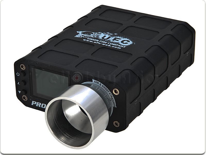

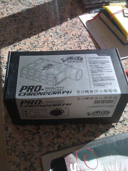

Tienes que comprar un Crono.
https://shop.ehobbyasia.com/ufc-pro-chro ... S961tLtmko
Adjunto fotos.
:saluting-soldier: :saluting-soldier: :saluting-soldier:

Primero tienes q saber la velocidad q da tu carabina y luego la fotmula es:
Inagina q te da 200m/s pues: 200x200x(peso del balin)dividido por 2000. Y te da los julios.

Solo un apunte a la formula que ha puesto PLOMAZOS, el peso del Balín en gramos, no grains ya que muchas latas llevan ponen el peso de las dos formas o solo en grains, por lo que quedaría así.
V en m/s
Peso en gramos
resultado en Julios
Potencia = V x V x peso / 2000

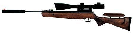

Carabina muelle Cometa Fenix 400 Compact Star GP, Carabina aire comprimido con moderador de sonido y culata ajustable.
CARABINA AIRE COMPRIMIDO FENIX 400 COMPACT STAR GP 4.5 mm
Descripción Técnica:
- Cañón de alta precisión martillado en frío.
- Carabina de muelle.
- Disparador de dos tiempos regulable en presión y recorrido.
- Seguro automático.
- Cantonera de goma.
- Picadura en empuñadura.
- Alza micrómetrica
- Punto de mira.
- Con moderador de sonido
- Con sistema GPS mayor precisión con menos retroceso.
- Calibre 4,5 mm.
- Longitud total: 1140 mm.
- Velocidad inicial: 330 m/s.
- Peso: 3,2 Kg.
- Culata ajustable. Acabado de la culata en aceite.
R 10 Match 0,45 g
Después de un intenso trabajo de desarrollo, RWS ha introducido un procedimiento exhaustivo de producción y control para todos los balines RWS R 10 Match. La buena calidad de los materiales, las tolerancias de producción reducidas, las pruebas de disparo profesionales y los procedimientos de empaquetado e identificación cuidadosos son la base de las excelentes propiedades de los productos.
La precisión en la producción garantiza el respeto absoluto de las medidas de longitud y peso.
Julios:
330X330X0,45:2000= 24,5 Julios.

luchar, solo como dato orientativo. La velocidad de salida que pone en las características tecnicas, ¿está medida con los R10? si es así, vale, pero si no, es solo un valor aproximado. Pero vamos, dentro de lo máximo permitido en Españistan. Un pelo por encima, para ser exactos :birra^:

No. Ningun arma de piston viene por encima del limite LEGAL para un arma de 4ª categoria. No te da esa velocidad.... Pero vamos, ni por asomo.
