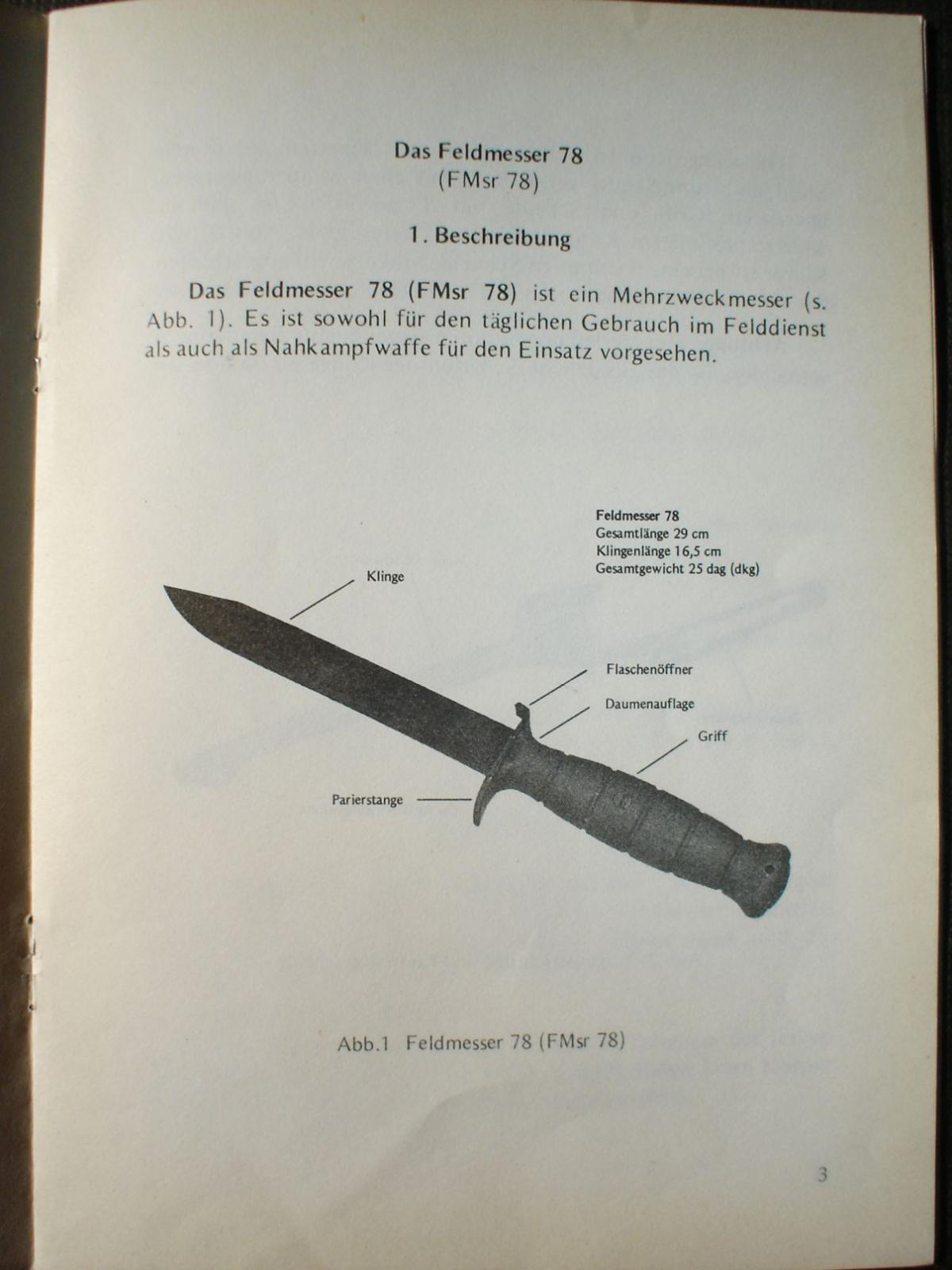

Traducción:
"El cuchillo de campo 78
Descripción
El cuchillo de campo 78 es un cuchillo multifunción. esta hecho para el uso
diario en el campo y también como arma de combate.
La hoja de 16,5cm de longitud es de una aleación de acero, templado y pavonado para
la protección contra la oxidación. Mango y funda son de un plástico resistente. La hoja esta LIGERAMENTE afilada
en un angulo grande. El filo es suficiente para el uso como cuchillo de campo.
Atención: Para evitar heridas por el uso inexperimentado, no se debería afilar la hoja
usos del cuchillo de campo 78
- cortar y machetear de material de carmuflaje
- afilar palos y madera
- abrir latas de conservas
- cortar alimentos
- abrir botellas
- buscar minas, utilizando el cuchillo como sonda
- arma para combate a corta distancia
prohibido:
- uso como martillo, clavar clavos, porque la hoja y el mango pueden dañarse
- uso como palanca para abrir cajas, porque la hoja puede doblarse
- tirar el cuchillo, porque punta puede romperse
hay que asegurarse que el pavonado no este rayado para una protección optima del oxido.
formas de porte:
diestros lo llevan por el lado izquierdo, zurdos por el lado derecho.
también se puede llevar el cuchillo con el clip en el chaleco o mochila, fijándolo con
cinta adhesiva y después de cada uso se debería
secar y cubrir la hoja con aceite."

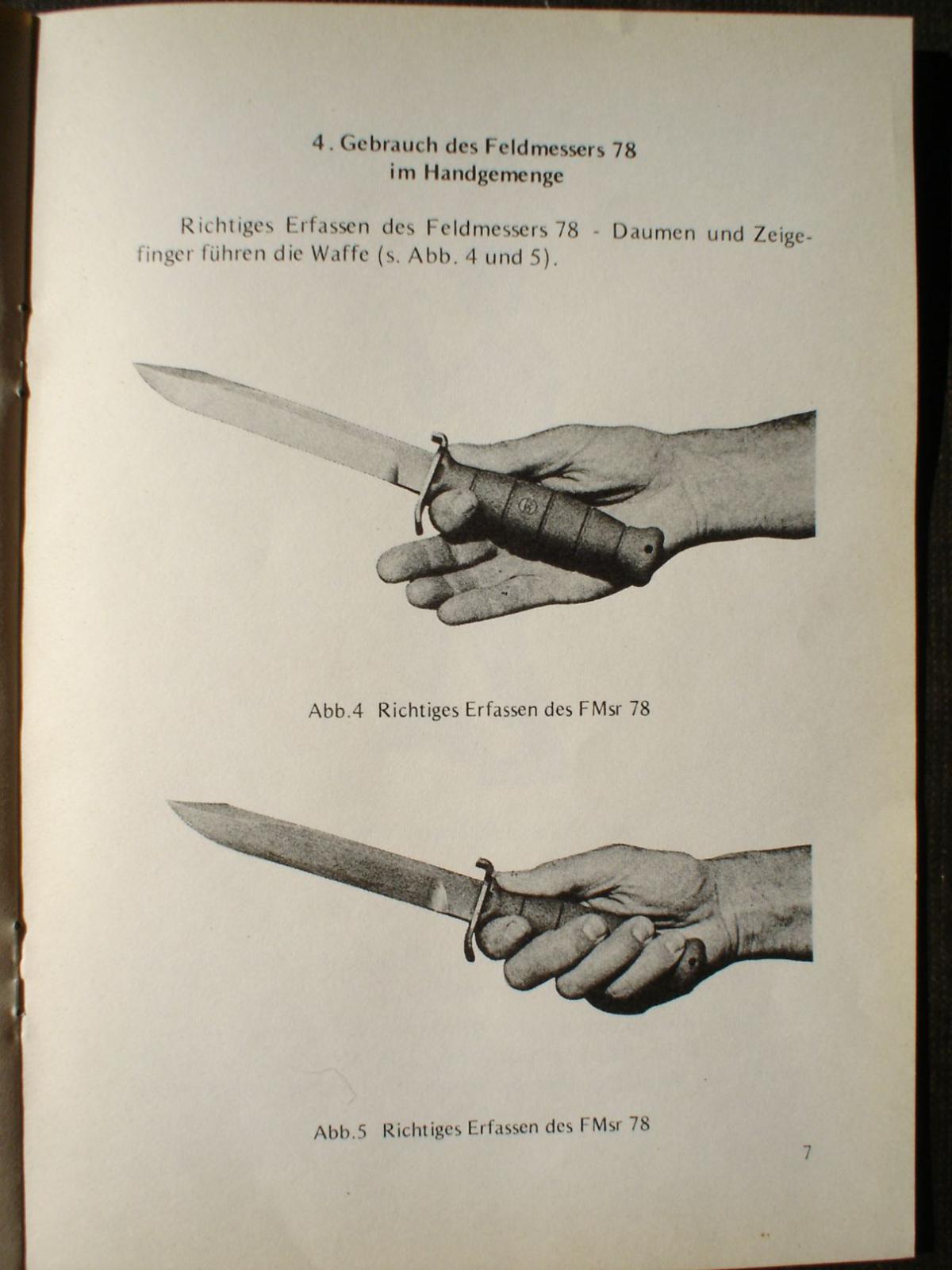

sólo aportar a lo dicho en este interesante hilo una precisión algo pejiguera si se quiere: "Feldmesser" en alemán se debería traducir más como cuchillo "de campaña" que "de campo". Más que nada por no llevar a equívoco y que alguien piense en un cuchillo de monte o caza, que lógicamente también lo puede ser, pero no es su función original.
Me llama la atención el agarre que proponen en el manual. Yo lo esgrimiría con el pulgar más orientado al plano de la hoja, pero supongo que prefieren un agarre de menos control de punta pero más fuerte y seguro para el soldado medio.

JJWinchester escribió:Me llama la atención el agarre que proponen en el manual. Yo lo esgrimiría con el pulgar más orientado al plano de la hoja, pero supongo que prefieren un agarre de menos control de punta pero más fuerte y seguro para el soldado medio.
JJWinchester mira este video:
Muy curioso, no entiendo nada pero es interesante, algo intuyo.

Es curioso el vídeo, pero me parece que se limitan a comprobar el diferente grado de penetración en la puñalada de cada uno de estos cuchillos, atendiendo a su forma. Aparte de que descubren que uno de ellos es más malo que pegar a un padre, ese no ha visto el templado ni de lejos. En general utiliza el agarre en "martillo", que da más fuerza, aunque en un caso lanza la puñalada con el pulgar orientado al plano, lo que le da igual (el tío es una mala bestia, tiene un brazo que parece el del repartidor del butano), pero en un caso real permite lanzar la puñalada con el plano de la hoja en horizontal, lo que por un lado facilita la penetración (no quiero entrar en detalles gore, pero las costillas están ahí) y por otro permite un control más dinámico del arma.
En la esgrima tradicional española de navaja ese era el agarre preferido, incluso poniendo el pulgar directamente sobre la hoja, y en otras tradiciones antiguas, como la siciliana, permite movimientos muy fluidos. Algo como lo de este breve vídeo, aunque si fuese un asalto real (aún con simuladores, pero buscando tocar) no harían tanta floritura de cara a la galería (mucho más seria la actitud del viejo, por cierto):
https://www.youtube.com/watch?v=c6JlYW3067E
Como curiosidad de esta escuela, en los asaltos "serios", usaban (creo que ya no lo hacen, temas legales lo impiden supongo) un cuchillo en el que sólo se dejaban al descubierto los últimos dos o tres cms de punta y filo. Otras veces, usan un palo pero con un clavo en la punta. Y claro está, sin protecciones. Sólo con eso, todo cambia.
Entiendo que todo esto no aplica al soldado medio, en parte por la gran necesidad de entrenamiento para controlar ángulos, tiempo y distancia (esenciales en toda esgrima) y porque los enfrentamientos singulares son muy raros en la guerra. Como dice el manual del Glock, su uso más típico en combate es "silenciar"... la guerra es así. Pero en un caso de defensa personal civil, estas viejas escuelas tienen algo que decir.

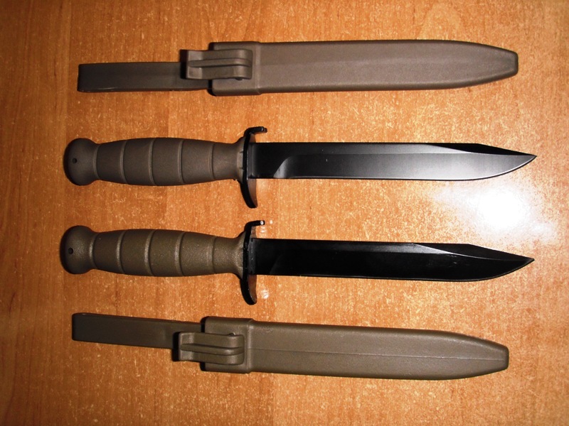

Re: Manual cuchillo campo Glock.

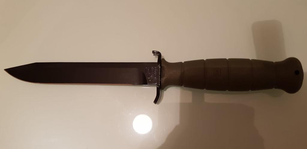

lalluvia escribió:Una última consulta, si se me permite, yo lo he comprado en armería, por un precio más que normal (39 € enviado), tampoco es que desconfíe, creo recordar que otro que había visto en uno de estos temas era idéntico, pero el hecho de como ha venido presentado, sin blister ni nada, y lo que dices de las copias tampoco es que tranquilice demasiado.
¿Podrías corroborarme si es bueno? Y de ser así, ¿qué modelo sería (antiguo vs. nuevo)?

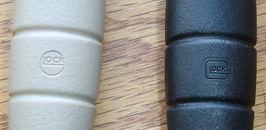

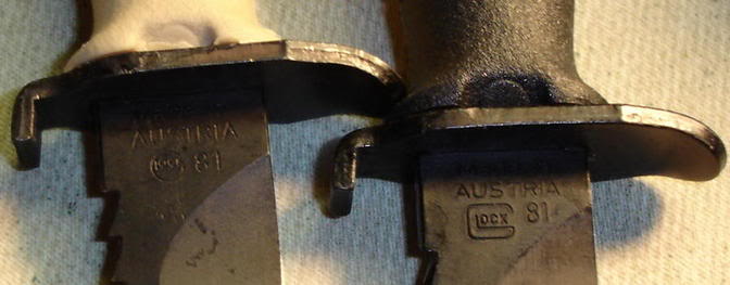

Tu cuchillo es completamente original, no es de los últimos porque en el 2016 glock cambio los colores y dejo solamente “battle field green”, “dark Heath” y “grey”, mantuvo el color negro y quito el arena, el “battle field green” no confundirlo con el “olive green” que es el que tu tienes, y que es el clásico verde militar, no es igual al nuevo color de verde, el nuevo es más claro, con flash parecen iguales, por todo esto el tuyo debe ser del 2015 aproximadamente, no te preocupes por lo del blister, la mayoría no lo tiene.
Colores nuevos:
https://www.thefirearmblog.com/blog/2016/03/17/news-glock-iwa-germany-let-color/
Los que se venden ahora:
https://eu.glock.com/en/products/glock-field-knives

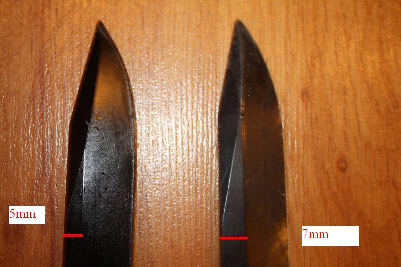

La diferencia con los antiguos es en el vaciado de la hoja, la punta, el logo y el color, los antiguos tienen menos vaciado de la hoja por lo que son peores para cortar, una punta menos aguda casi roma y en las primeras versiones el logo era circular, los modernos cortan más, tienen más punta supongo que mayor penetración, el logo es cuadrado y nuevos colores, pero son un poco menos resistentes a la torsión lateral y su punta al ser más aguda se puede romper con más facilidad, al tener menos acero debido sobre todo al vaciado de la hoja para que corte más (5 mm vs 7 mm), pero esto lo han suplido con un acero creo que más flexible aun, por lo que veo en los últimos vídeos, lo desconozco, el pavonado de los antiguos es bastante peor que el de los nuevos, en los antiguos se quitaba con nada, en los nuevos parece que lo han mejorado, por lo menos la resistencia al roce, y en cuanto a la oxidación por lo que parece los nuevos son un poco más resistentes también, el antiguo se oxidaba con mirarlo.
Nuevo izquierda, antiguo derecha:
https://www.armas.es/foros/armas-blancas-arcos-y-ballestas/glock-logo-circular-glock-logo-cuadrado-1011574?hilit=glock

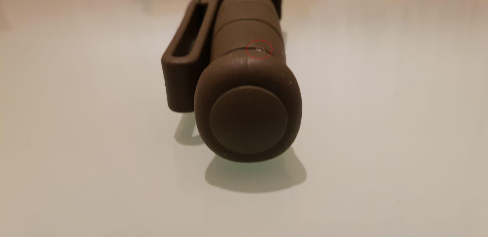

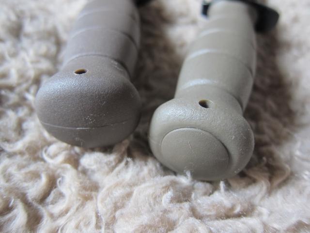

Las copias chinas sobre todo se identifican por no tener el logo, tampoco tienen el tapón de la base, el acero es distinto, el plástico que es lo que hace diferente al glock es distinto, un detalle del original es un punto de la empuñadura con una marca característica de su fundido, supongo que del molde que no tiene la copia tampoco.
La marca del molde en el original:
El de abajo es el original igual que el tuyo:
El que no tiene tapón es la copia:
https://www.armas.es/foros/armas-blancas-arcos-y-ballestas/copia-del-glock-78-1011627?hilit=copia%20glock

Amra escribió:Las copias chinas sobre todo se identifican por no tener el logo, tampoco tienen el tapón de la base, el acero es distinto, el plástico que es lo que hace diferente al glock es distinto, un detalle del original es un punto de la empuñadura con una marca característica de su fundido, supongo que del molde que no tiene la copia tampoco.
Y yo ayer medio ofuscado pensando que lo de la marca del molde era una marca de fábrica del mío en concreto...
En cuanto a la hoja y a las características que mencionas, mayor flexibilidad... el mío sería de estos últimos? Pese a no ser de los más recientes entiendo que lo que cambiaría simplemente sería el color? O el mío lo englobarías en los antiguos (mirando la hoja me cuadran más los 5mm. que los siete)?
Un saludo cordial , y disculpa tanta pregunta, de veras.
