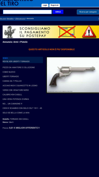

El 45lc no es el 44spl ni el 44-40 ni el 44 magnum,
Los uberti hacen revolveres del 44 hasta el magum,y no creo que tengan un tambor dd 44spl y otro de 44 magum,el problema esta en el 45lc el diamtro del tambor es el mismo que el del 44magnum,pero el 45lc tiene muy poca pared,ya que el cartucho tiene mas diametro,
El catelman 454 casull de uberti tenia un tambor de 5 balas,
Para aguantar las presiones,pero uberti lo dejo de fabricar porque fisuraba los cañones,lo que les trajo mas perdidas que beneficios.
Hay que tener mucho cuidado al recargar el 45lc, recordemos que el 45lc era el cartucho menos potente del oeste,se recargaba con 36gr de pn, cuando un dragon de avancarga llevaba bastante mas.al 45lc lo supero el 44-40 ,despues el 44spl en potencia,del spl se llego al 44 magnum, y ha este lo dejo obseleto en potencia el 455casull,pero ya necesitaba armas mucho mas sobredimensinadas.
