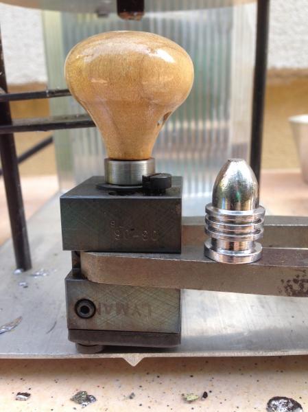

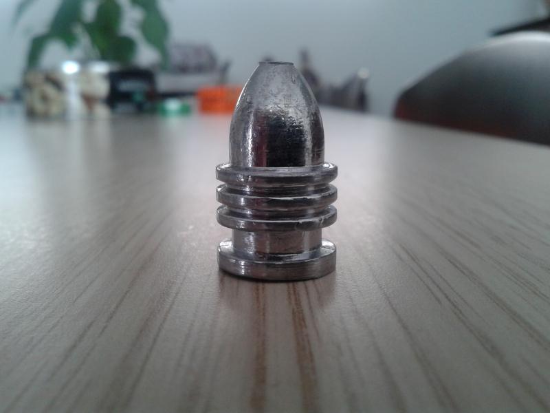

Problemas con las "minie"
He comenzado a fundir proyectiles minie para mi Springfield 1861.Pese a que fundo todos mis proyectiles desde que comencé a tirar,maxibalas,bolas,balas largas y minies de menor calibre,me las estoy viendo crudas con las del 58.Utilizo una turquesa Lyman especial para 50m que da unas balas de unos 420 gr.El otro día fundí unas 120 y solo me quedé satisfecho con unas 25.Burbujas en el culo y faldón con rajas son los dos problemas que me están dando.El plomo calentito y la turquesa tambien.Podría ser que el horno me de poco caudal? Espero las opiniones de los veteranos.Un saludo.

en el tiro de 100 metros o 1000 nuestro compañero de alicante que esta tirando con un zurao (creo) y tuvo el mismo problema pero a la hora de tirar no abia diferencias estre las completa y las que tienen las burbujas.
si puede que no levante demasiado, para que fluya el plomo mas , según tengas que poder mas ajustado o hacer el agujero del cucharon para que tenga mas caudal.

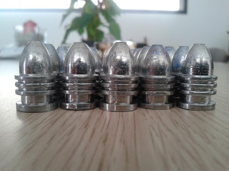

Buenos días. Creo que puede haber dos problemillas, los más doctos seguro que te ayudarán mejor que yo. Uno puede ser que el caudal que te de el horno sea un poco escaso y el otro que la parte de la turquesa que da la forma al culo de la minié no esté suficientemente caliente, siendo por esto último que te salga alguna burbuja en el culo del proyectil.

Yo reconozco que con las minié del 58 las he pasado de todos los colores y finalmente se solucionaron (no totalmente) los problemas abriendo el caudal del cazo (yo no uso horno eléctrico) y calentando algo más el plomo..........., pero lo que ha sido casi definitivo, ha sido inclinar la turquesa de manera que no entre directamente el chorro sobre la pieza que da la forma del culo de la bala (que efectivamente si se tarda en recolocar pierde temperatura respecto al resto de la turquesa). Con este sistema (teniendo en cuenta que ahora fundo miniés del .54 y probablemente se reduce el problema por cuestión pura de volumen de cada bala) he minimizado casi al máximo la pesadilla de las burbujas.
Si es verdad que como dice ggduncan a veces tirando balas con fallos (las utilizo para el primer disparo) estas no se comportan mal, pero también es verdad que en esta modalidad uno nunca sabe si los tiros "raros" son causados por problemas de los proyectiles o porque es simplemente una modalidad jod...... per se. Por lo tanto no podemos introducir una variable que nos desconcierte y acabemos echando la culpa de los fallos a comportamiento errático de los proyectiles (tendencia natural de todo tirador a echarle la culpa a todo menos al indio) y no nos centremos en los fallos que cometemos de puntería o disparo

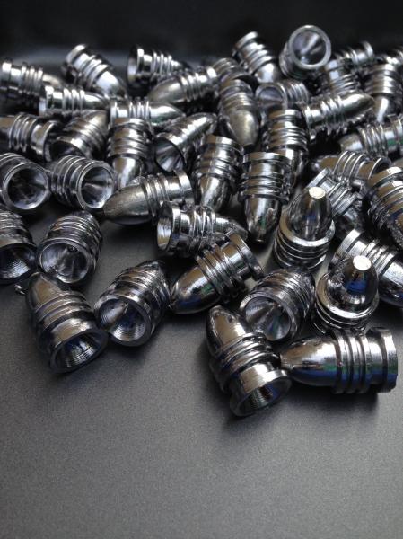

Hoy tenia un rato y he vuelto a la carga.He limpiado bien el horno(electrico) y he pasado una broca para aumentar el chorro de plomo.Ahora llena la turquesa de un "escupitajo",pero aun así solo he seleccionado el 50% de las balas.El plomo estaba mas que caliente y la turquesa tambien,como comenta jestevanv,he inclinado el molde para mejorar la salida de aire,pero al final lo que mejor resultado me ha dado ha sido mover ligeramente la pieza movil mientras el plomo aun estaba liquido.Lo que tengo claro es que al campo hay que ir con el factor tecnico perfecto,peso las cargas,balas fundidas lo mejor posible y arma en condiciones,así tengo la certeza que si no le doy al 10 la culpa es solo mia.Seguiremos luchando,pero creo que estas minies del 58 van a plantar cara.Un saludo a todos.

Muy originales y totalmente distintas de las "clasicas" que yo conozco. Tienen muy buena pinta en lo referente a los "filos" de las anillas, otra cosa será el tema del hueco en la base...... donde se forman las malditas burbujas

Es una turquesa de Lyman que se utiliza mucho en Estados Unidos y segun me comentaron varios tiradores que la usan funciona muy bien para 50m,para 100 es otro cantar.Pero eso en Bilbao no nos preocupa porque no tenemos campo de 100m a mano.La ventaja que tienen frente a las clasicas es que consumen menos plomo y van bien con cargas de entre 30 y 35 gr.Cuando comience a tirar con ellas colgaré las dianas y comentaré que tal funcionan.Un saludo.

Las burbujas aparecen por que no da tiempo al fluido a desgasificar antes de solidificar. Solucion: calienta mas el plomo, el molde y el cucharon. 450 gr son balas grandecitas, supongo que tendras propension a que esto suceda. Seguro que si haces balas del .45 (250gr) no te pasa nada de esto
