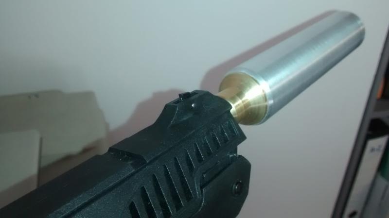

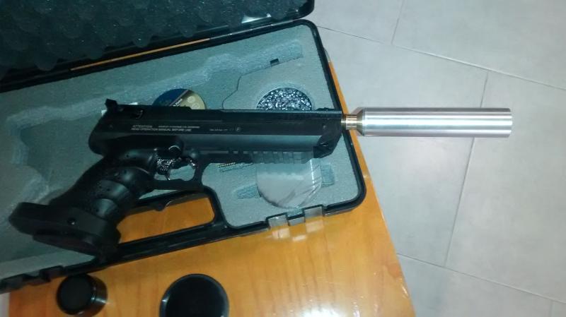

Y por contra, es más voluminosa..., el adaptarle un moderador, pienso que será de modo más escandaloso, la mía en 4.5 tiene rosca y le he podido hacer el de la foto que he puesto. Y queda muy integrado. Y lo que tu comentas: más cara.

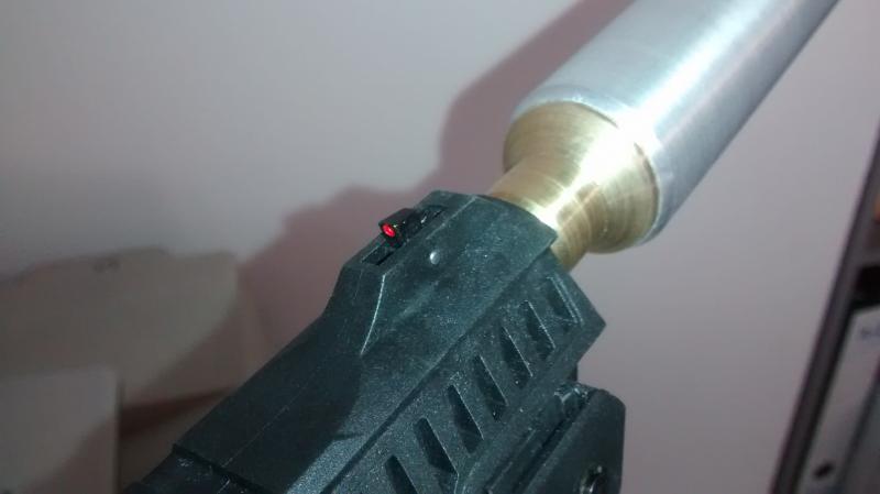

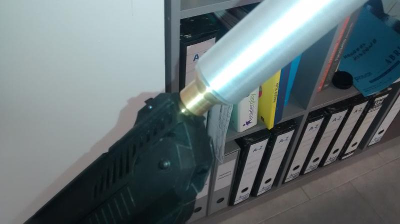

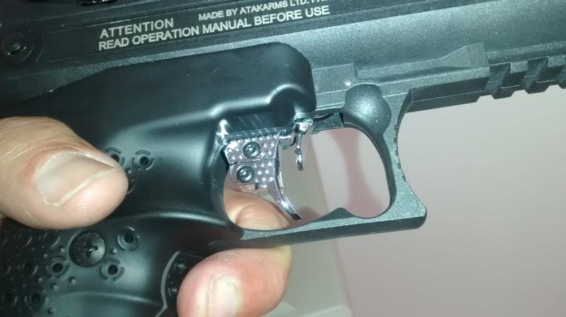

Os pongo más fotitos. Por cierto, me hice dos silenciadores (cada uno por un procedimiento parecido, pero con diferencias, para probar), los dos me van prácticamente igual, pero a "pito, pito, colorito...", he decidido quedarme uno y el otro lo voy a vender en el foro de compraventa.

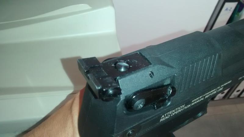

Mira 1, para corta distancia

acople del silenciador en la Light 4.5

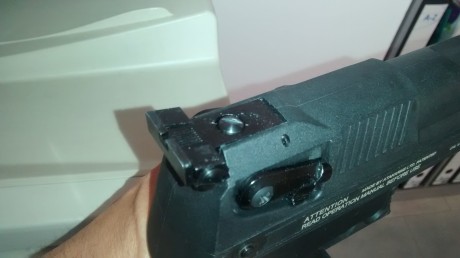

Solo me ha dejado subir 3 fotos, ahora pongo alguna más, veréis que tiene 2 miras distintas, y que se cambian haciendo presión hacia adelante con el dedo y ésta gira contra un resorte que la mantiene fuertemente en su sitio cuando así la escoges, y hacia atrás, cuando la vuelves a poner en su sitio, una de ellas es más bajita, por lo que sirve para subir el disparo cuando tiras a distancias más largas de las que usas para regular el alza. He puesto también una foto del alza y la deriva, muy robustas y rígidas, de fácil regulación, así como del gatillo y el seguro. y de como queda integrado el silenciador en la Light, 4.5, por que el cañón viene roscado de fábrica.

Mira 2 para mayor distancia
