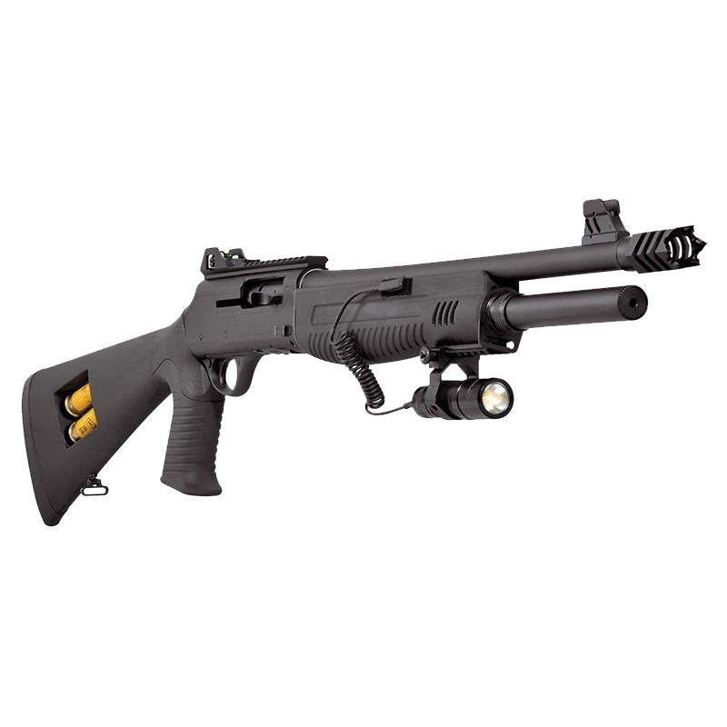

Hola a todos. Alguien sabría decirme como desmontar la culata de la Hatsan Escort MPA? Es la de culata fija, no la telescópica, la que lleva el hueco para sujetar dos cartuchos (la de la foto).
No logro acceder al perno de sujeción de ninguna forma.
Gracias.

Asunto solucionado. Había que retirar el alojamiento de los dos cartuchos.

Estoy con el mismo tema...
Te agradecería si me das un par de indicaciones para hacerlo.

azimutnorte escribió:Buenas,
Quita la cantonera y tira del receptáculo de los cartuchos hacia abajo metiendo dos dedos y empujando.
