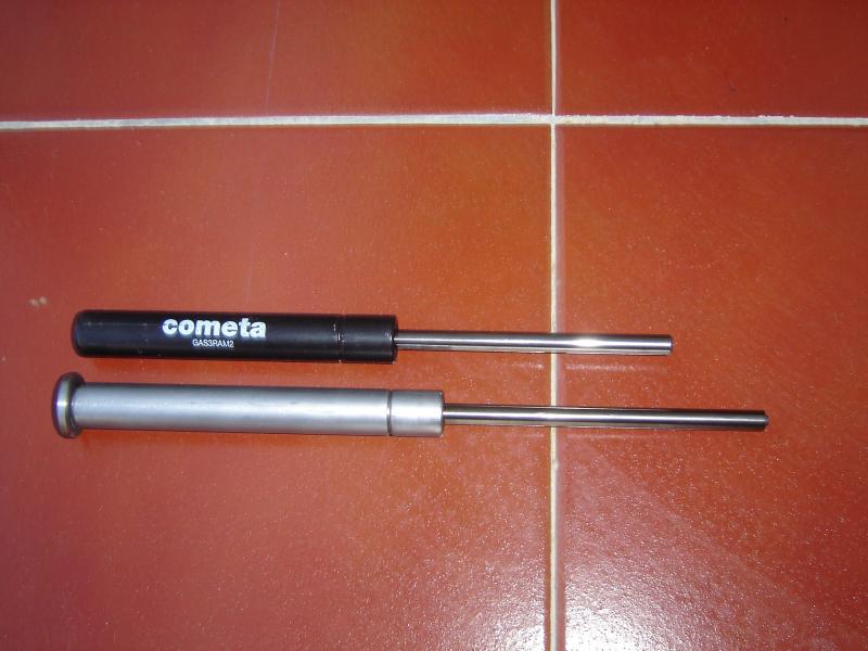

no puedo poner las fotos de los muelles como dige anteriormente pues se complico la cosa y no pude ir al pueblo
pero hoy me han llegado 2 gas ram que estaba esperando uno de cometa y otro de norica el los 2 con menor potencia que los de serie como vereis el de norica es mas largo que el de cometa con los muelles pasa lo mismo por lo que el de cometa no llegaria a comprimir del todo en la norica y daria menos potencia que le de norica
yo cuando lo probe en la quick los dos muelles me daban 16 julios (esta carabina no da mas) pero con el de cometa daba menos patada que con el original de norica
como vereis el de norica me a venido sin pintar
este fin de semana si no se complica la cosa y puedo ir al pueblo pondre la foto de los muelles el lunes que viene
un saludo
