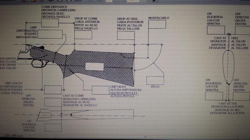

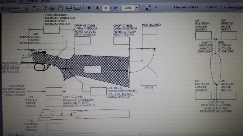

Aqui tienes todos los tipos de regulacion de una culata,aunque son iguales te he puesto las dos,pues no se cual se vera mejor las letras.
Pero ahora no te comas la cabeza con eso,tira y disfruta,y si de verdad luego te lo tomas en serio y compites,ya tendras tiempo de comertela,y no poco :mrgreen: :mrgreen:
