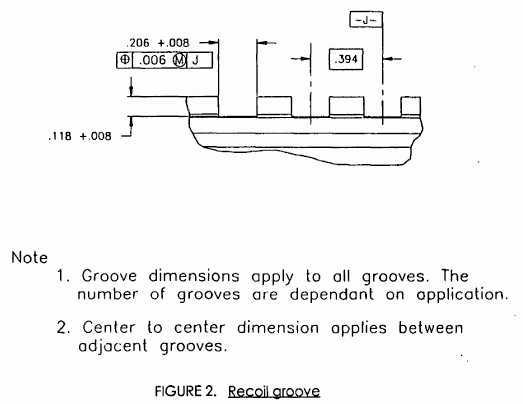

La diferencia entre el carril Weaver y el picatinny, es la anchura de la ranura.
Los carriles Weaver tienen una anchura de la ranura de 0.180 = 4,57 mm
Las dimensiones del carril picatinny son:
Ancho de la ranura 5,23 mm o 0,206"
Longitud de la ranura 10,01 mm o 0,394"
Profundidad de la ranura 3,oo mm o 0,118"
Por eso, una montura weaver, vale para un carril picatinny, pero no al revés, pues el vástago central que lleva por debajo la montura, no cabe en un carril weaver al haber casi la diferencia de 1 mm de ancho.
El carril Picatinny, es el standard militar, diseñado en el arsenal americano del cual lleva el nombre, con unas cotas muy estrictas.
