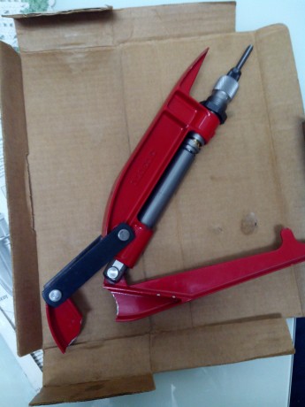

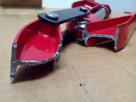

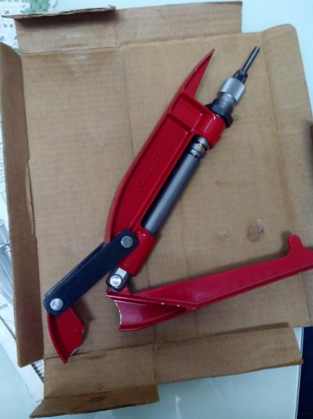

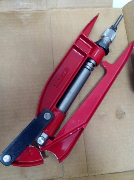

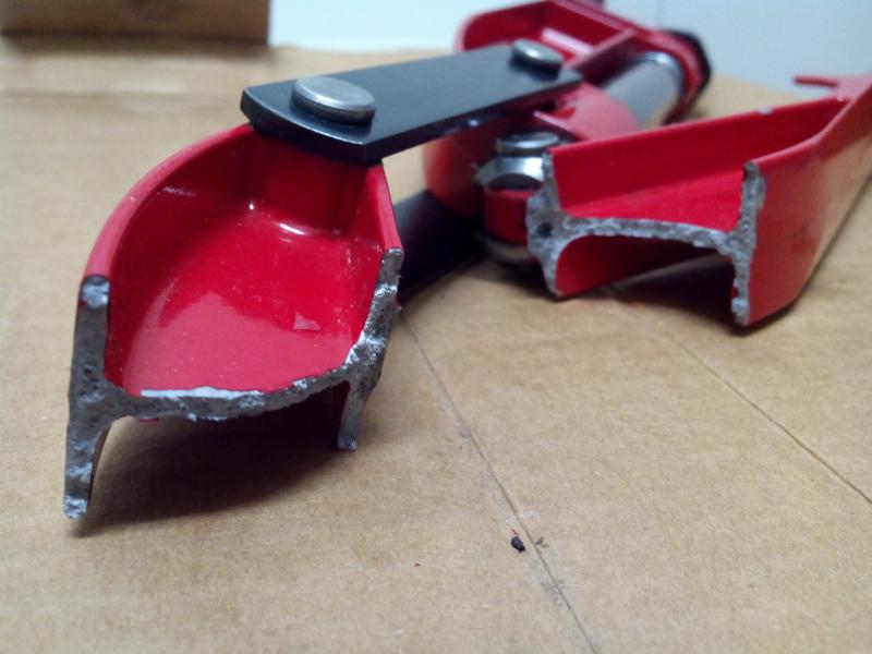

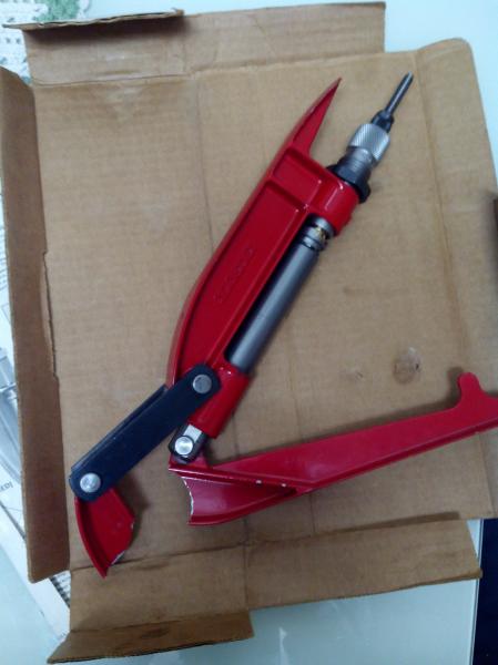

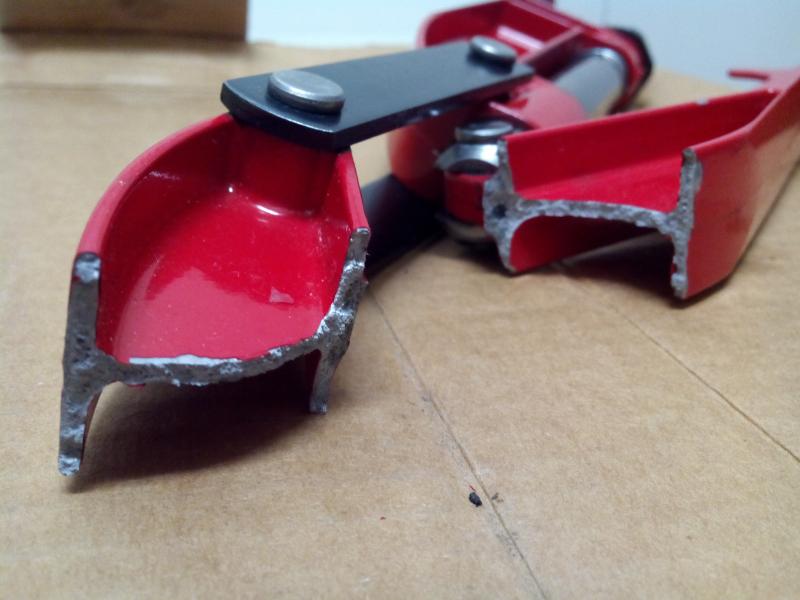

hola, escribo este hilo para que veais lo que le pasó a mi pequeña y querida prensa de mano. No quiero con ello hablar mal de los productos de la marca, ya que todos sabemos lo que pagamos por ellos...
El caso es que esta pequeña prensa con mas de 15 años a sus espaldas y unas cuantas decenas de miles de usos a sus espaldas se ha convertido para mi imprescindible, ya que es la que habitualmente utilizaba para desempistonar y recalibrar en cualquier lugar, viendo la tele, o montar algun cartucho en el campo de tiro para hacer pruebas. Ultimamente ya la usaba tambien para hacer los cartuchos de arma larga, ya que al hacer pocos me daba prereza montar el equipo en el cuarto de recarga....
En fín, que tendré que comprarme otra igual.
Bueno, supongo que no seré el primero ni el ultimo que rompe una prensa de esta marca, ya que son de una aleacion rara, no muy resistente.....
Os dejo con las fotos...

Fué la primera prensa que compré y aun la tengo. Coincido en su utilidad, he recargado todo con ella, pero siempre de arma corta.
Pienso que si las estabas usando para recalibrar cartuchería de arma larga la has matado tu...
Aunque nos dé la sensación de que podemos hacerlo todo, en los puntos de máximo esfuerzo es por donde puede cascar el material. En esa prensa se ha roto el material alrededor del punto de apoyo del brazo de palanca, donde el esfuerzo es máximo y no hay mucho material, eso es igual a tensión máxima sobre el material en esa zona.
Esta prensa es para hacer todo con arma corta pero con arma larga todo excepto recalibrar (y no digamos reformar vainas).
Si lo hacemos así nos durará un montón.
Ya tardas en agenciarte otra.

En efecto, compañeros, ha sucedido al hacer recalibrado de cuello de vainas del 7.62x54, que aunque no hay que hacer demasiada fuerza, tras unos tres años de uso que recargo arma larga, ha fallecido....
En fin, con la proxima tendre mas cuidado...

Por 10 $, + cuerdas de envio, te vende Lee la pieza rota. Sl2

Seguramente puedas hacer una pieza de hierro,con soldadura,radial,taladro,limas y paciencia lo conseguiras suerte en la labor
