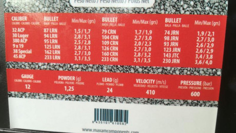

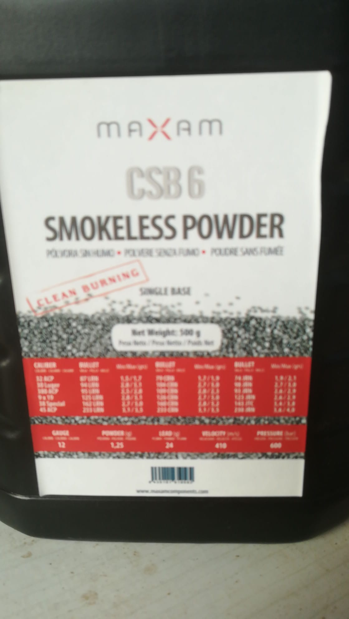

Mackeyhan
Mensajes: 66
Registrado: 18 Sep 2007 02:01
Re: ¿Equivalencia entre la BA10 y la CSB?
Mensajepor Mackeyhan » 01 Nov 2019 16:19
Todos decis que recargais el .38 con 2,4 Gr de pólvora, pero cuando miro la tabla del fabricante MAXAM en polvora CSB6 veo que aconseja entre 3,4 y 3,8. No entiendo la diferencia.
A ver si alguien me lo puede aclarar.
Hola buenas:Alguien me puede decir cual de las pólvoras CSB equivale a la BA10 y que carga es la idonea 50
polvora csb6
Hola buenas:Alguien me puede decir cual de las pólvoras CSB equivale a la BA10 y que carga es la idonea 51
polvora csb6 tabla de recarga

Mensajepor wibols » 02 Nov 2019 08:32
la carga indicada en el bote de maxam es para un proyectil ojibal de plomo de 162gr y para un blindado tronco conico de 143gr, para una carga equivalente a 38 SPL, aqui estan hablando de cargas de proyectiles wadcuter de plomo para precision, en donde apenas se pone carga porque lo que interesa es taladrar un carton a 25m con el menor retroceso posible.
