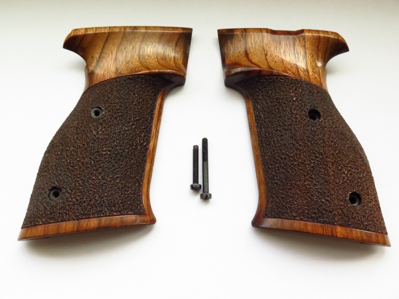

Por cierto, ando buscando las cachas no anatómicas para ella. Como éstas o parecidas.
¿Tienes alguna idea sobre cómo encontrarlas? Otra vez, gracias.

Mensajepor AliCan » 14 May 2015 19:51
En egun
Yo prefiero anatómicas normales,
La que me queda lleva una nill antigua de una sola pieza,que parece que me la han hecho a medida
